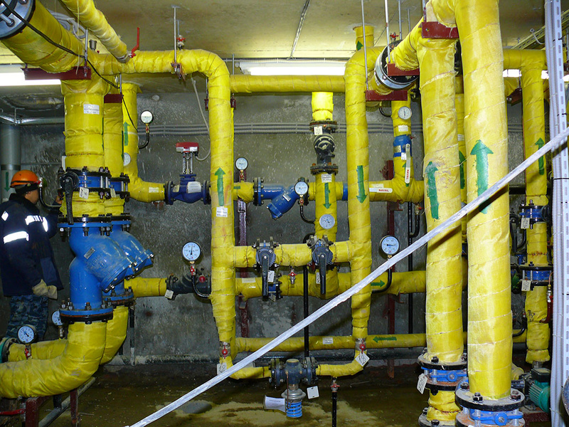

Бойлерная в подвале. В бойлерной тепло и светло.

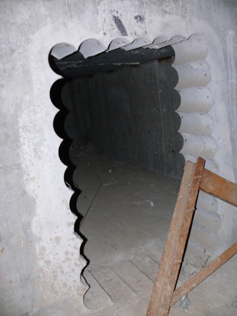

Проём в стене любой конфигурации, у ПСФ технология отлажена . Они "видят простор там, где мне видна стена" .
