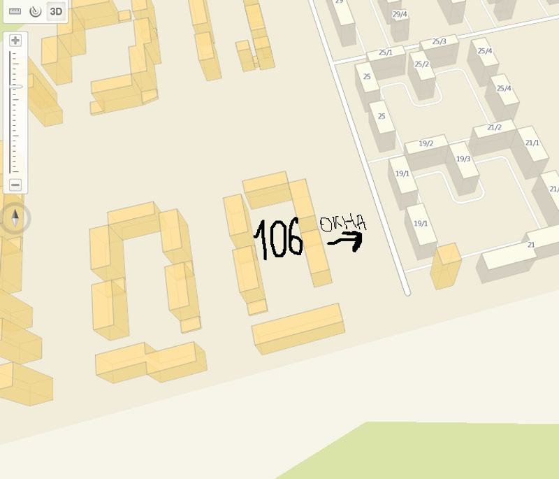

6-й этаж - 39 кв. окна выходят НЕ во двор.
7 этаж кв 114 (по документам) 2-ой подъезд 106/10...
а куда окна выходить будут я не могу сообразить(((

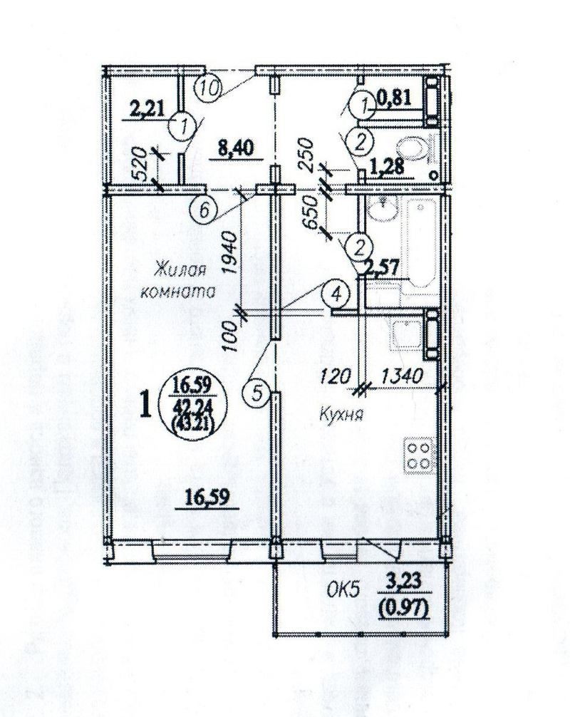

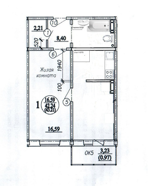

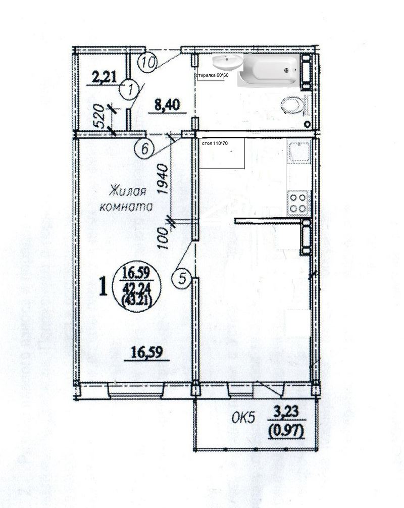

После просмотра своей 1-ки пришла мысль о перепланировке.. в связи с этим нужна консультация юристов-соседей:)
V@ldis
несущие вроде у Вас нигде не рушатся, перемещения коммуникаций нет, перемещения "влажных" помещений над жилыми тоже, поэтому ничего вроде согласовывать не надо, очень удачная, на мой взгляд, перепланировка. Кухонная зона, правда, малюсенькая выходит.

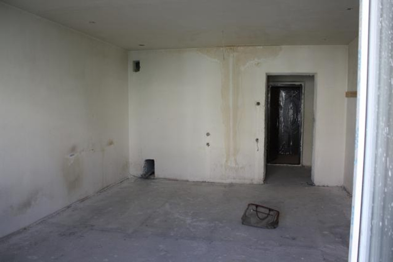

за дом окна выходят)))) в субботу поедем унитаз и розетки устанавливать, показываю

Только вы посмотрите акт повнимательнее - там нельзя чтобы кухня/санузел над жилыми помещениями были..( а у вас так как раз и получается.
Я над таким вариантом тоже думала, но мне сантехник сказал, что слив там вряд ли получится сделать, т.к. он должен быть под углом, т.е надо поднимать уровень пола в зоне кухни.
