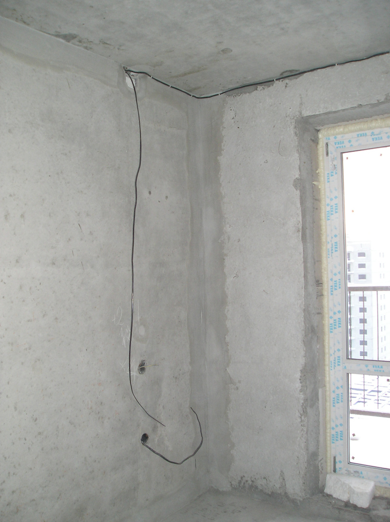

соседи, у нас стены выложены кирпичом, но так, что лучше бы не делали совсем. кладка ужас, кирпич битый, на растворе сэкономили. но хуже всего, что очень криво. а ломать это все... , столько ушло материала на выравнивание... и все равно кривовато. был бы гипсокартон, сломали бы в 2 счета и поставили бы сибит ровненько. так что может вам еще и повезлоа по поводу розеток: все кабели к розеткам в стене (в бетонных) проложены в достаточно широком канале. можно вертикально не штробить, а опустить на нужную высоту или вытянуть под потолком (там есть дырка под разводку видимо, замазанная раствором) и проложить по стыку потолка со стеной или пола со стеной под плинтус. если,конечно, тв на стенку не планируется.
А можно и не по стыкам протягивать, но надо проверять. В потолочной плите тоже должны быть каналы. В ближайшие дни буду расковыривать и выяснять. Заложенных дырок много в стенах, очень уж хочется дополнительных розеток и без штробления стен ))
Ну 15 минут это навряд ли. Она ведь стоит по краю плиты, как раз там где встанет остекление. Стало быть металлическое ограждение сдвинется внутрь балкона. И соответственно его придётся упиливать, сваривать и перебуривать точки крепления. Хотя если у тебя остекление балкона прямолинейной формы то всё проще, задача ограничивается перебуриванием.
У меня прямолинейно застекление, по бокам соседские балконы. Оградку наверно придется перебурить, согласен, но для меня это не сложно будет ))
Вот дырки под люстры замазали, типа под анкера долбить-сверлить должен, чтоб повешать. А проводку поврежу ? Что то не доходит до меня. Зачем так сделали ?
