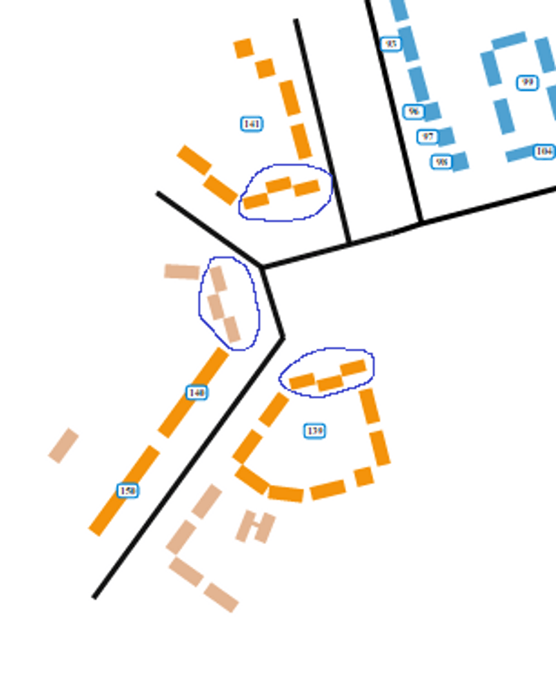

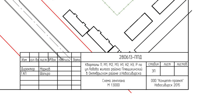

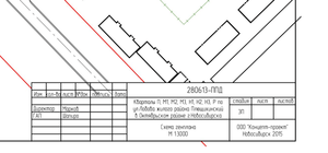

Это был план дискуса на " элитное" жилье. 14 этажные каркасно-панельные дома с большими площадями квартир, до 120кв. м и подземным паркингом. Планы 12-13 годов, кризис их зарубил.
п.с. кинул новое фото в ВК, если кому не сложно, перекиньте сюда, а то мне пока технически невозможно))
В том то и дело что это инфа была 12-13 года и планы к ним... которые мы не однократно обсуждали и разглядывали здесь, а этот генплан 2015 года и практически полностью соответствует плану который указала SSergeevna поэтому и стал спрашивать кто что знает ... Кстати не как не могу отправить ссылку ... сайт мне пишет после проверки... и тишина, там генплан высокого разрешения
да и еще поправочка 12-13 годах планировались 16 этажные с парковками а в 2015 г. (в свежем гп) 14 этажные

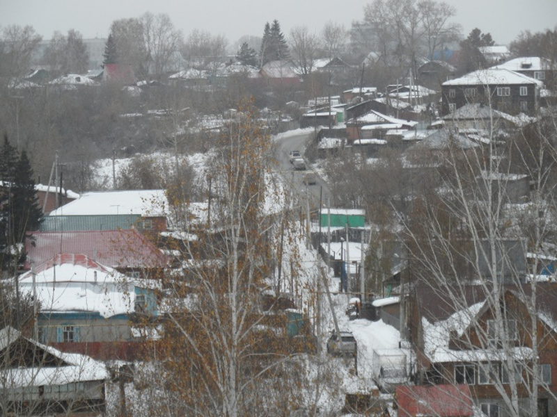

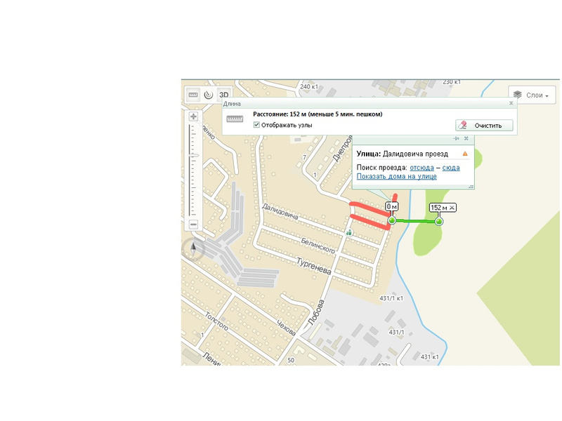

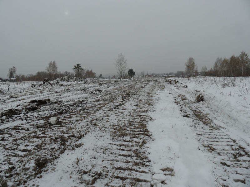

Дискус обозначил место где будет выезд с плющихи на Лобова, если кратчайшим путем под прямым углом делать то через проезд Далидовича выходим на Лобова

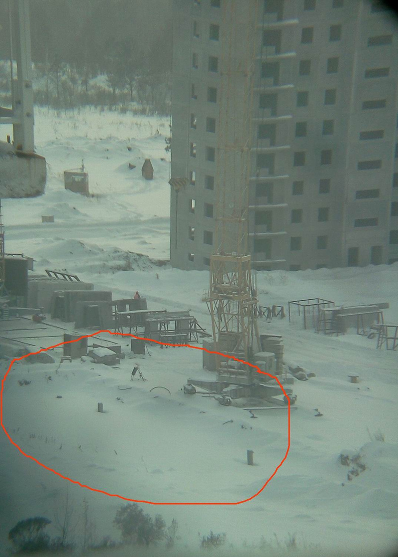

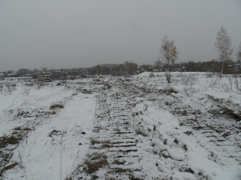

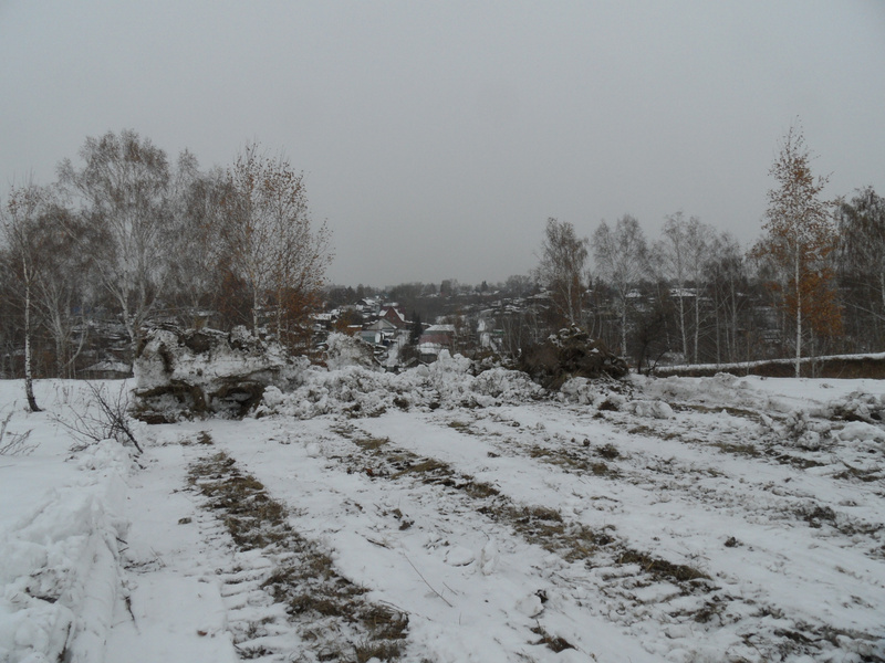

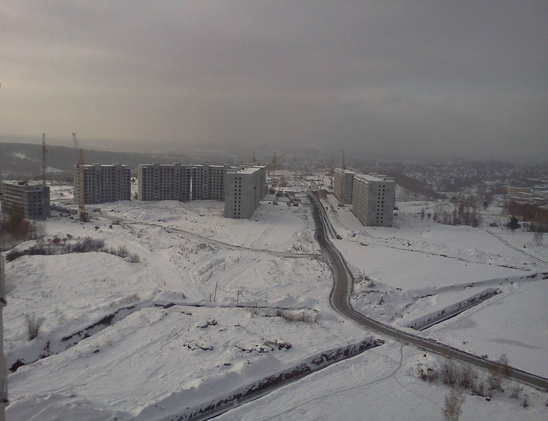

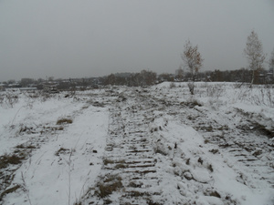

Расстояние кстати небольшое, всего 150 м, коллектор внизу кинуть 2*2 м для ручья и насыпь сделать, возле ленты дускус насыпь длиною 400 м делал, а здесь расстояние в 2 раза короче , осилят поди

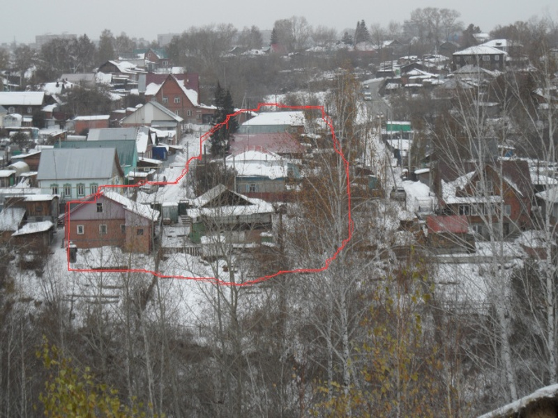

А вы не спрашивали что будет на большом участке (на генплане выделил красным) кроме школы и детсада? Уж больно много места свободного там, даже если большой торговый центр сделают ...Там школа, тц, подземная автостоянка и некий спортивный объект типа крытого стадиона

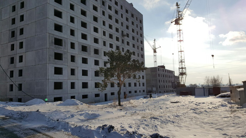

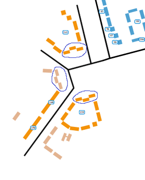

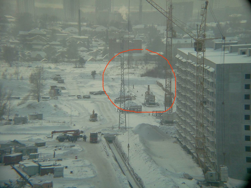

А вы бы не могли 142 дом пофоткать ?
И вроде бы 150-й готовятся строитьНет, ошибся, 150-й это перед ним , уже готовый. А на картинке уже какой-то следующий

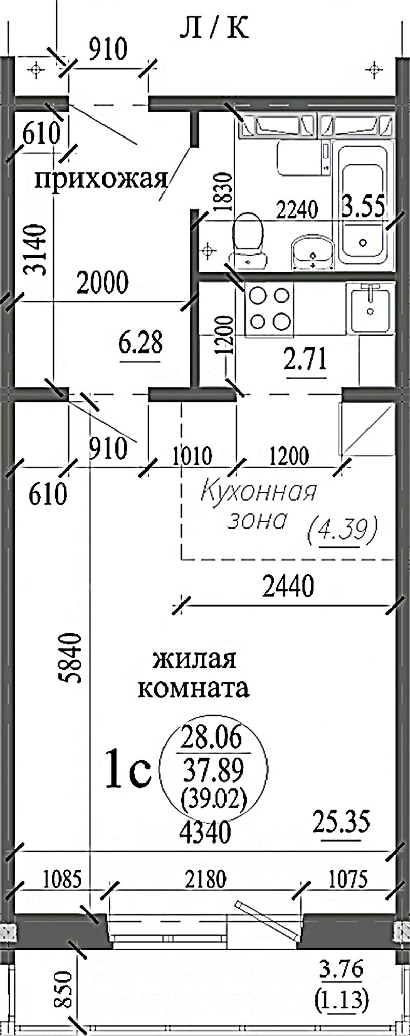

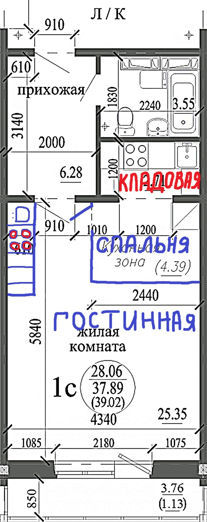

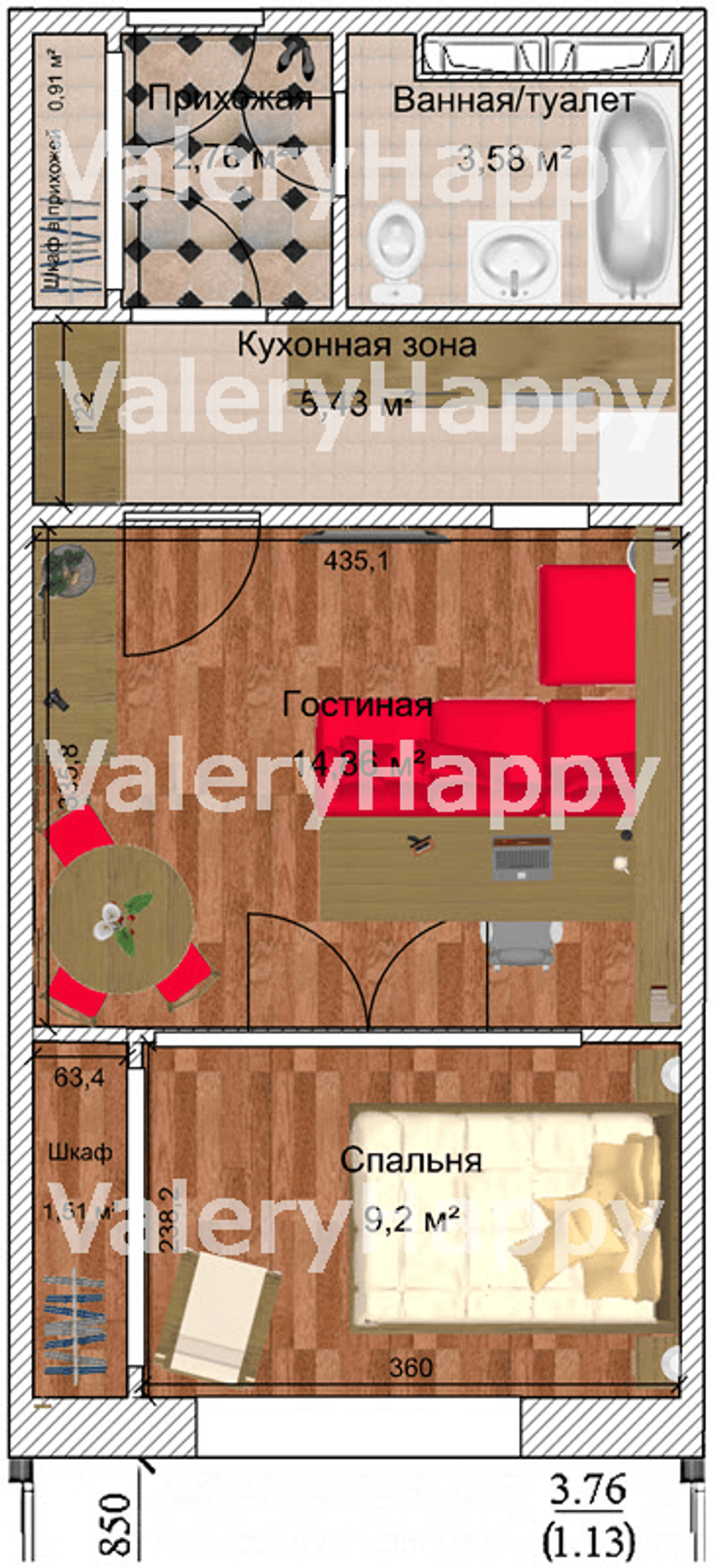

Всем, Привет! 139/12 1к -студия(39,02) кв 68. Соседи, может у кого есть идеи по дизайну такой студии.

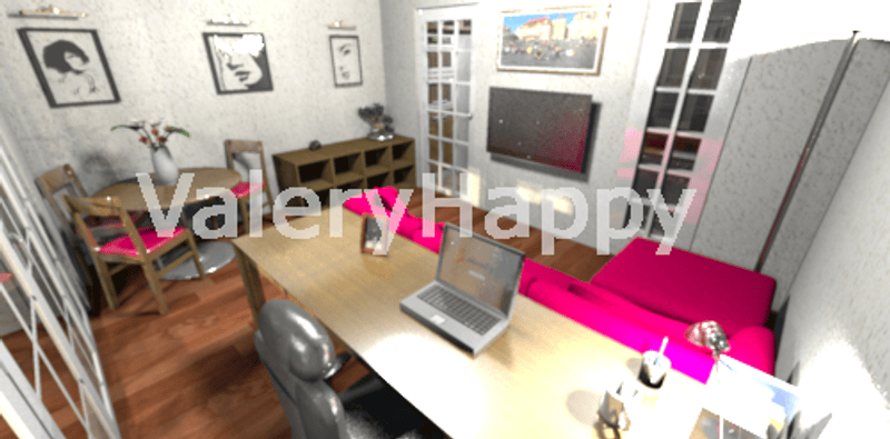

Я вообще не любитель студий или точнее квартир без отдельной спальни, а каждый день раскладывать и закладывать диван - это не мое !!!! Ну если бы мне пришлось все таки взять студию то я бы сделал так....
Из кухни 2.71 кв.м сделал кладовую где поместятся не только одежда, но и вещи и инструмент и куча хлама (нужного) далее из кухонной зоны 4.39 кв.м я сделал бы изолированную гипсокартоном маленькую спальню, так чтобы можно было бы поставить двухспальную кровать и проход для кладовой... Напротив спальни поставил трехуровневый кухонный гарнитур до потолка, чтобы максимум спрятать всю посуду... и у нас останется достаточна большая гостинная, где разместятся и диван и телевизор и обеденный стол и даже останется место для гостей а в лоджии разместить кабинет.... Я бы сделал так, и не какого геморроя со спальным местом и размещением вещей ... на картинке я нарисовал расположение зон..
Все бы круто) только где взять лоджию в нынешних домах дискуса?
И еще, мокрую зону над спальной нельзя устанавливать.
Ну и третье, в спальне не будет свежего воздуха, не все смогут спать без воздуха.
ValeryHappy
Точно, насчет лоджии! Там и балкон-то не серьезный, на соплях держится, если грубо говорить. К тому же узкий очень, рабочее место туда не поместится. На схеме же указана ширина/глубина )))
И еще, мокрую зону над спальной нельзя устанавливать.Ха, а вот поспорю Мокрую зону в однешке-студии вероятнее всего можно делать в любом месте, там все помещение- мокрая зона.
Изначальный кухонный закуток, который на рисунке переделан в кладовку, имеет вентиляционное отверстие для вытяжки. Его не надо заделывать , только сделать отвод на кухню тонким пластиковым каналом 120х60 на кухню и подключить туда вытяжку кухонную. А в вентиляцию кладовки установить обратный клапан, чтобы во время работы вытяжки из него не дуло в кладовку. В идеале сделать приточный клапан. Либо на балконную дверь, либо стеновой возле балконного окна. Воздух будет идти через всю комнату , через спальню, через кладовку и уходить в канал вентиляции. Вся квартира будет проветриваться, без застойных зон. Просто надо мелочи разные учесть, например не делать дверь в кладовку герметичной, или сделать в перегородках вент. решетки, чтобы воздух спокойно перетекал из одного помещения в другое.
А так, это лучший проект для студии, который я пока видел. Реально полноценная квартирка получилась.

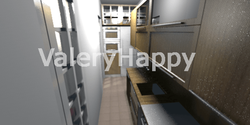

А вот мой лучший проект! Работаю над ним со дня заключения договора на покупку, точнее за день до покупки начала над ним работать.
И частично по фэн-шую. Места немного, но всё очень гармонично.
Рада выслушать комментарии

Надежда59
Проект и правда лучший! Я вот свою двушку в свечке уже как только не кроила. Но к единому мнению пока не пришла.

Изначальный кухонный закуток, который на рисунке переделан в кладовку, имеет вентиляционное отверстие для вытяжки.Римант, нет там вент. отверстия.
Про клапан согласен: в квартирах Дискуса его рекомендую ставить в каждой комнате.
И все равно неприятно, когда ты спишь, а у тебя над головой вода журчит.В предложенном варианте как раз ничего журчать не будет, если сделать по уму. Стояки будут в кладовке, а если еще и в короб их спрятать - совсем тишина будет. Не знаю.. вот просто это единственный проект для студии который мне понравился. Обычно же все проекты - это как раз то самое деление комнаты пополам, на гостинную и спальню. Предложенный ниже вариант чуть лучше, т.к. есть проходная кухня еще. Но вот не цепляет меня почему-то такое деление. Видел вживую такое с маленькой студии дискуса (32м). Это деление большого пространства на мелкие помещения, по принципу хрущевок. А в проекте ilniko есть кладовка, небольшая спаленка , коридор, санузел и большая кухня-гостинная. Да это же планировка моей 2-ки студии в свечке, только в уменьшенном виде! Да ,там надо несколько технических моментов учесть ,например в перегородке между спальней и гостинной сделать окошко из прозрачных стеклоблоков, чтобы в спальне тоже дневной свет был. Еще разные мелочи с канализацией кухонной. Но в целом проект - "бомба"! Была бы у меня такая студия, сделал бы именно так.
Насчет свежего воздуха, я как женщина, не совсем поняла, что там куда вести, перевести, чтоб воздух шел туда, туда.А я проще не могу объяснить. (( Я за последние пару дней уже в разных темах и группах ВК по дискусу ,и в лички писал раз 7-8 про приточные клапана. Но в основном как в космос все улетает. Не знаю как объяснить людям,что большинство квартир в новостройках ,да и в старом фонде, где стоят пластиковые окна и дорогие входные двери - это как машина в которой нет отверстия бензобака. Тачка может быть просто огонь, кожаный салон, дорогое литье с резиной пирелли, мощный движок, умная коробка... одна беда - не едет, потому что бензин не залить. Вот и квартира без приточки, всем хороша, только зимой это душегубка ,потому что воздуху в нее не попасть. Люди жалуются, одних окна "плачут", у вторых дубак в ванной, воздух холодный идет ИЗ вентиляции, у третьих запахи соседские по всей квартире, у четвертых кожа и волосы сохнут, у кого бессоница, у кого плесень на стенах... И у всех проблем одна причина - воздух в квартиру не поступает и, как следствие не обновляется, и вытяжка без поступления нового воздуха не работает. Микропроветривание конечно вариант, только оно должно круглые сутки происходить ,а не только ночью. Ну если не обмерзает и не дует по полу, можно и так обойтись. Часто просто резники на створках льдом обмерзают и потом вообще окно не закрыть. Особенно когда балкон не застеклен. А многим проще бы приточку поставить. От бюджетной за 600р самому, до серьезной за 4500 с установкой. Но этот вопрос как-то вообще нигде не освещается, если не сказать замалчивается. Один Энергомонтаж вроде у нас сам ставит приточку в каждую квартиру сам, во всяком случае я про такое читал.

Римант, нет там вент. отверстия.Ну значит, если из ванной тянуть, нужно сделать доп. отвод в кладовку или спальню на предложенном плане. И будет там свежий воздух все время.

Ха, а вот поспорю Мокрую зону в однешке-студии вероятнее всего можно делать в любом месте, там все помещение- мокрая зона.Это интересный вопрос, да) с одной стороны - вроде одна комната, и к ней уже кухня примыкает, то есть перенос кухни не делает из жилой комнаты нежилую (что вообще разрешено при наличии не менее двух комнат). Но именно у этой планировки явная "кухня-ниша", а для нее есть определенные требования в законе, типа на новом месте она должна быть не менее 5кв.м кажется
Еще разные мелочи с канализацией кухонной. Но в целом проект - "бомба"! Была бы у меня такая студия, сделал бы именно так.Ничосе мелочи)) расстояние до стояков увеличивается, надо наверное какой-то насос устанавливать? и где все эти трубы тянуть, прям на входе под полом?
Я бы никогда такую перепланировку данной студии не сделала))) стока проблем из-за раскладки спального места на ночь) по таким ценам в Дискусе проще метров для отдельной спальни прикупить, может еще и дешевле обойдется
Всем, Привет! Соседи, может у кого есть идеи по дизайну такой студии (39,02 кв/м).Немного непонятно, вы спрашиваете именно про дизайн или все-таки перепланировку?
Я сама лично за минимальную перепланировку, кину вам просто красивых картинок классических студий)
Ничосе мелочи)) расстояние до стояков увеличивается, надо наверное какой-то насос устанавливать? и где все эти трубы тянуть, прям на входе под полом?Я наверное субьективен ))) Для меня это мелочи, я сразу схему придумал)) Но вообще именно я бы в другое место кухню переместил, к стене между спаленкой и гостинной. Собственно опять же как это в моей квартире сделано ))
Я бы никогда такую перепланировку данной студии не сделала))) стока проблем из-за раскладки спального места на ночь)Ну так на вкус и цвет... Всегда, то что для одних "кайф" для других "ужас-ужас". Я бы вообще спальное место не делал складным, пусть бы всю спальню занимало - не жалко ))
по таким ценам в Дискусе проще метров для отдельной спальни прикупить, может еще и дешевле обойдетсяЭто есть такое дело Ну не дешевле конечно, но рациональнее точно.
ilniko
Этот вариант хорош!!! Но если бы в гостинной было окно! А делать из самой востребованной комнаты темнушку... я как то .... можно конечно в ход в спальню сделать стеклянным, но есть ли тогда смысл ... вся спальня на виду ... это мое мнение !!!! Я считаю спальня должна быть изолированной ... а гостинная светлой
На самом деле у каждого человека есть свои предпочтения ... кому то ужас тянуть канализацию но при этом нормальна 360 дней в году по два раза раскладывать кровать или диван, а это 720 раз в год, норма. А кому то 720 раз это предел ... и для него проще канализацию протянуть (и на самом деле эта работа не сложная ) и не страшен насос ( малошумный) который находиться в кладовой ... каждому свое иначе мир был бы скучен
... А делать из самой востребованной комнаты темнушку...Вот да такие же точно мысли возникают, когда вижу поделенную поперек комнату с одним окном.
