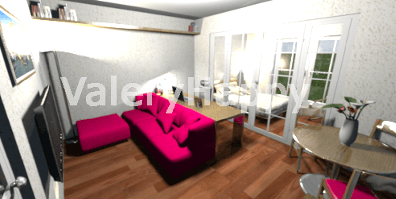

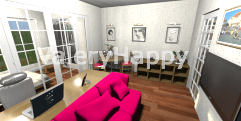

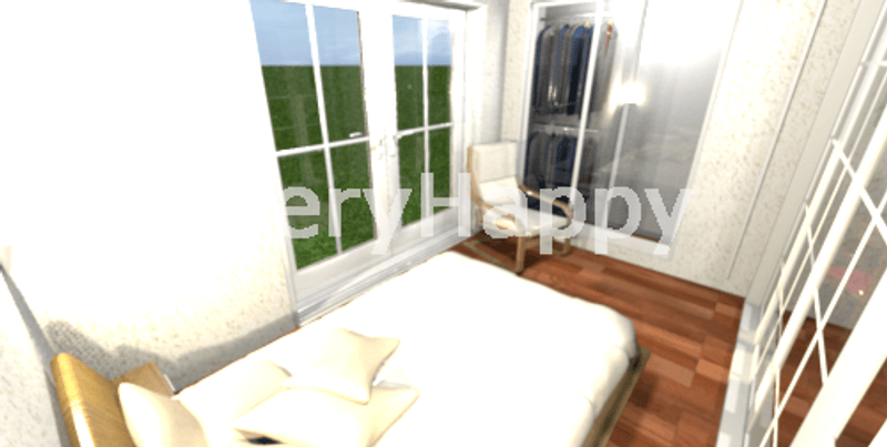

Вы наверное просмотрели, стена между спальней и гостиНой стеклянная. Это видно на фотографии спальни.
Я рассматривала вариант спальни без окна, не в этой квартире, а в принципе. И поняла, что спальня - это место отдыха. Я хочу, чтобы в месте моего отдыха не было компьютера, но можно было полежать и почитать книгу, или посмотреть в окно, выйти на балкон.
Так как квартира на одного-двух человек. То всё должно быть именно для удобства и комфорта жильцов, гости - в последнюю очередь. Спальня на виду не проблема, в спальне можно повесить плотные шторы, жалюзи или сделать ширму. Это даже прибавит некую изюминку интерьеру. Если конечно сделать со вкусом.
Гостиная в данном случае получит свет. К тому же, для просмотра телевизора, например, свет как раз лишний. Для работы за компьютером нужна правильная лампа.
Я этот вариант обрабатываю уже 10 месяцев. По-разному расставляла мебель. Программа позволяет пройтись по квартире, оценить удобство. Так что, светлую гостиную можно сделать и без окна.
P.S.: у моего знакомого квартира двухкомнатная, как две таких студии соединить. Так вон он там разделил так же, но стены сделал не стеклянные и даже двери в комнаты. Получилась трёшка. Две комнаты, которые с окнами, это спальня и детская. А гостиная вообще без естественного света. И ему там комфортно. Он сделал грамотный многоуровневый свет
и забыл написать.... кому то нравится 360 дней в году любоваться своей кроватью из гостинной а не пейзажами из окна ... в общем форумчане не ссорьтесь а покупайте однушки
ilniko
Я уважаю ваш выбор!!! это без иронии, так как это ваш выбор Если вам нравиться такой вариант и вам в нем комфортно делайте именно так !!!
Спасибо за предложенный вариант, единственное "НО", вариант кухни на проходе не очень удобно.
Перепланировка это конечно "круто" было бы сказать для таких метров, так варианты посмотреть для того, чтобы потом было удобно и душе и телу.
Я с вами полностью согласен, но я считаю что студия сама в целом не удобный вариант и в ней приходиться чем то жертвовать и каждый выбирает свое жертвоприношение Когда я смотрел план студии и увидел вход из прихожей в комнату в 910 см то понял, что одновременно человек готовящий еду и человек проходящий из прихожей в гостинную не будут друг другу мешать, трем уже сложнее... придется подождать И кухню поместил туда именно для рационального использования каждого квадрата и в итоге получилась большая гостинная .. в общем как то так

Это все шутки, но проблем от такой кардинальной перепланировки будет много и у вас, и у ваших соседей, случись что. Надо хорошо представлять себе весь процесс реализации, а потом еще согласования и эксплуатации всех этих конструкций.
И вообще, обсуждается перепланировка студии 39 кв. м. Если она настолько не нравится, и хочется отдельную комнату - ну почему не взять однешку 41 или 48 кв. м? и не иметь потом никаких проблем)

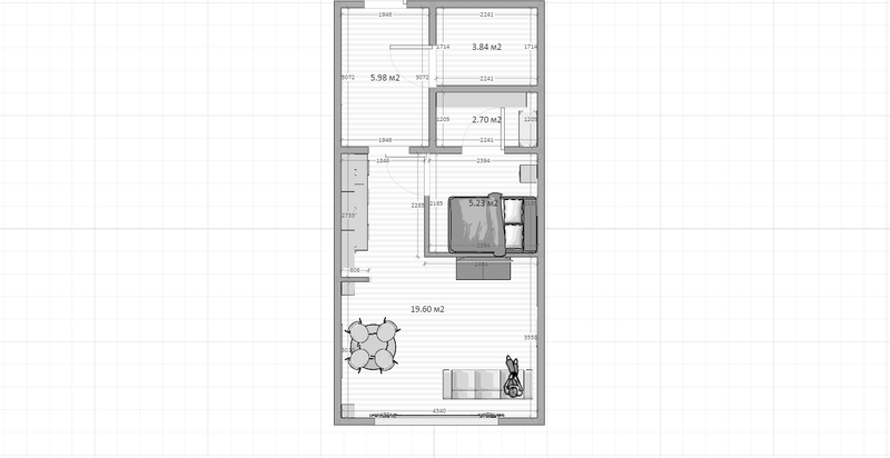

ilniko

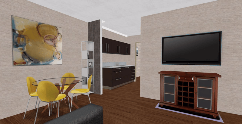

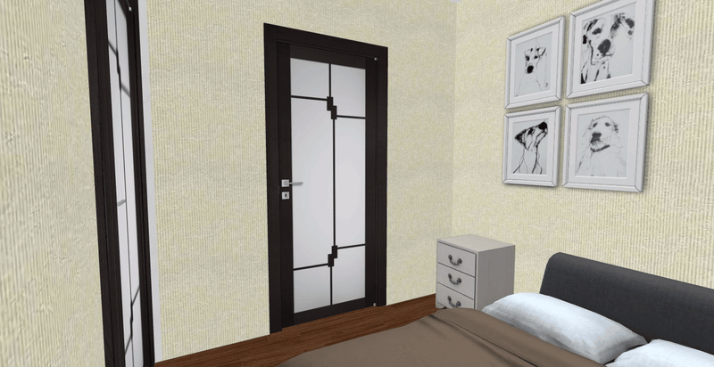

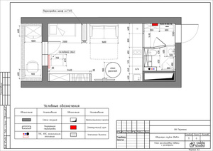

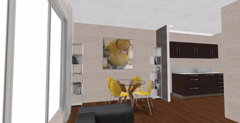

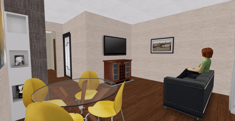

У меня уже "спортивный" интерес появился Решил смоделировать студию в программе ... вот не много визуализации... завтра попробую вечером выложить видео квартиры

Мою критику тоже не слушайте, у вас проект очень красивый и видно, что продуманный. Просто именно мне не нравится сам принцип поперечного деления комнаты с одним окном. Видел в живую и с глухой перегородкой и со стеклсянной - вот как-то не лежит душа. Если два окна еще как-то, а с одним - не нравится. Это чисто мои тараканы, если лично вам все нравится - плюйте на мое мнение с высокой колокольни, и делайте так как нравится. )))

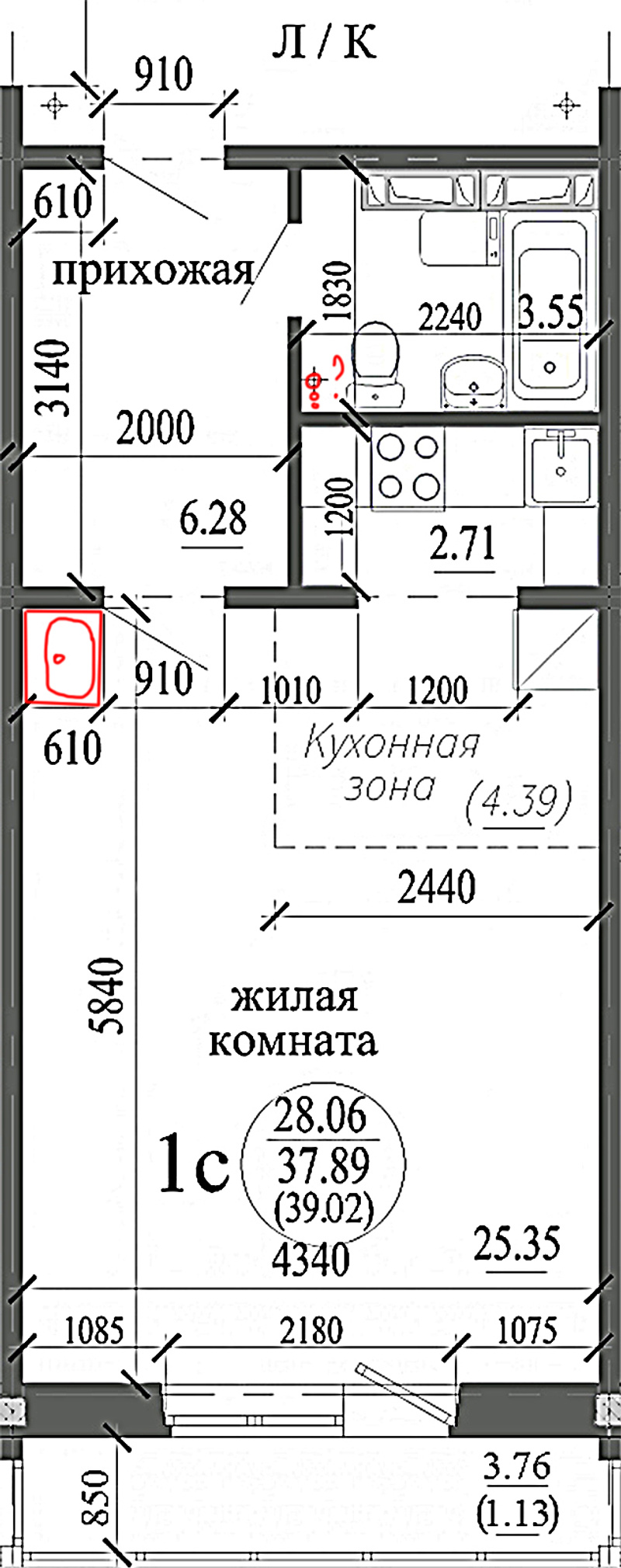

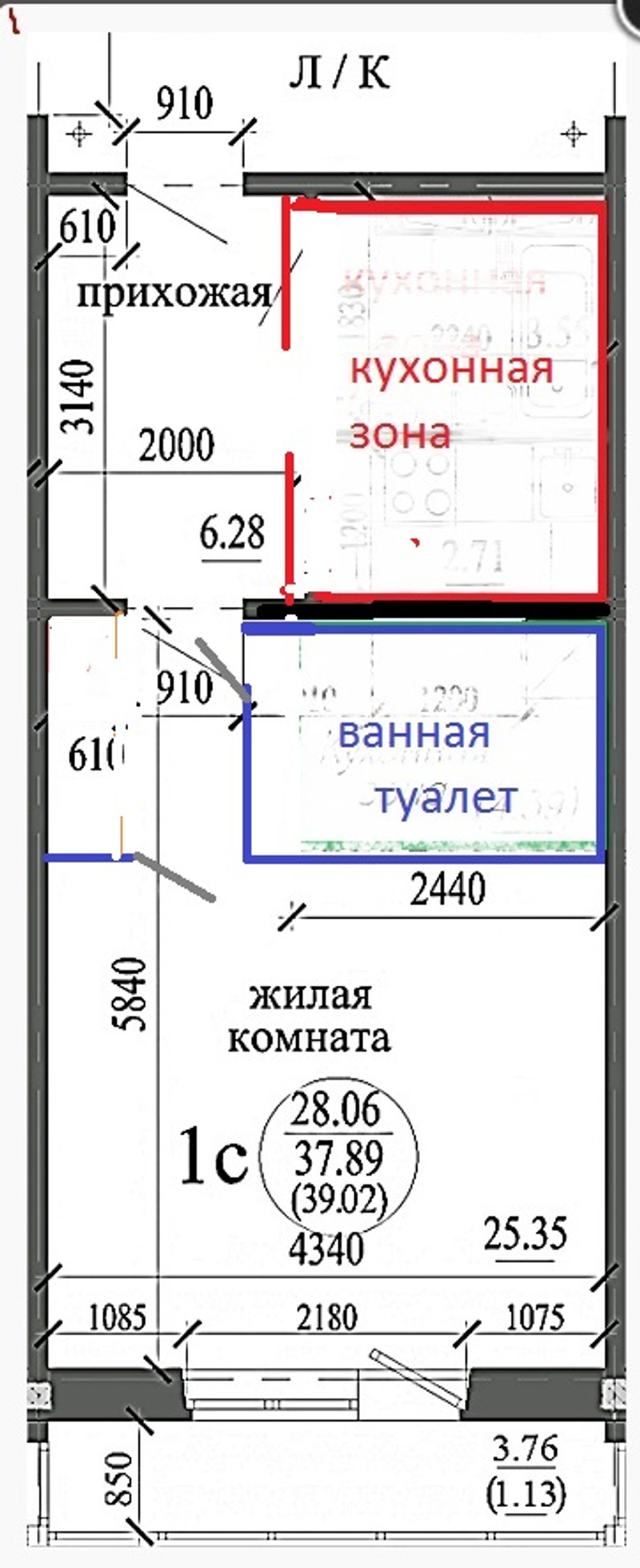

У меня уже "спортивный" интерес появился Решил смоделировать студию в программе ...Вы, главное, начните с примерной схемы подводки воды и канализации на кухню. От стояка в ванной прям до того, места, где мойка планируется - хотя бы схематично. Ну и соответственно, надо продумать то, где эти трубы будут прятаться и каким способом, они же прям поперек входа пройдут.
Кстати, кто-нибудь знает, где в ванной находятся стояки этой студии? я предположительное место обвела, но не уверена

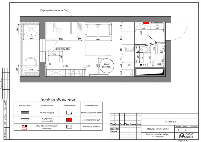

у нас студия 32,5 м2, без балкона. сделали спальную зону и кухонную зону, чертеж не могу найти. но очень удобно, нам нравится

А вот ещё вариант. И мокрые зоны тоже не нарушаются.Перенос унитаза, ванной и раковины в гостиную, по-вашему мнению, не нарушение мокрых зон?
Это тоже протягивание труб, что и в предыдущем случае, только еще серьезнее. В первом случае переносится только кухонная раковина, а здесь весь санузел.
ValeryHappy
А вот ещё вариант. И мокрые зоны тоже не нарушаются.И еще теряется около 3-х квадратных метров, если я не ошибаюсь, напротив санузла. При другой планировке эти метры принесут пользу, а здесь продление и без того большой прихожей.
В маленькой квартире, тем более студии, нужно продумывать каждый квадратный метр. Нельзя так раскидываться жилой площадью.
Adrey
Протягивание труб в данном случае особых трудностей не вызывает. И ни каких трех метров, на мой взгляд не теряется. На против туалета можно поставить шифоньер. А вот по поводу расположения ванны и унитаза в данной зоне, у меня вызывают некоторые сомнения.
ЕленаНиколавна
надо учитывать расположение стояков воды, канализации, вентиляции
Rimer
Сложности всегда только со стояком канализации, т.к. желателен уклон, и трубы чем толще тем лучше. С водой и вентиляцией проблем никаких, можно протянуть и под стяжкой и над натяжным потолком. Технологии сегодня позволяют.

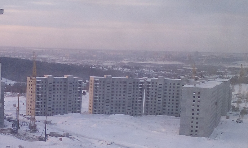

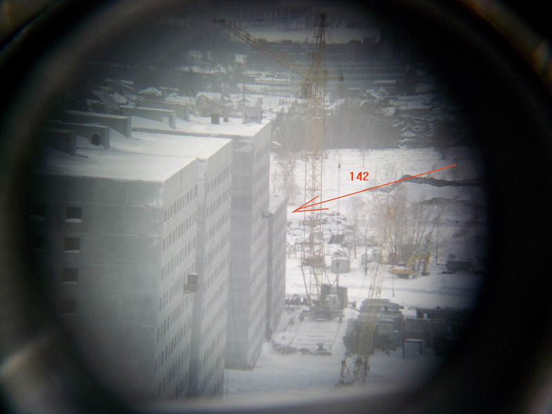

Не видел, но я особо не смотрел конечно. По всей площадке небольшое копошение идет, но прям капитальное строительство только на 142

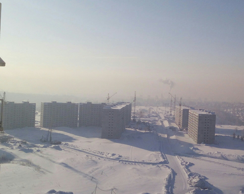

На самом деле самому интересно наблюдать. Пока делал фотку, увидел что здесь оказывается есть горнолыжный спуск с подъемником. Народ активно катается. Я правда на доске один раз в жизни стоял. Но вот видимо будет повод повторить это мероприятие.
Поглядим, может и у нас в овраге всё-таки появится развлекуха)
по плану строятся пока только 10этажки, но должны же быть 14 и 18 этажки?
