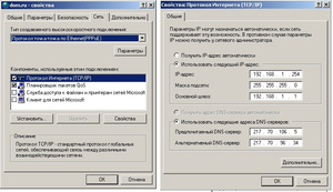

У меня на компьютере установлена Mandriva, я подключился к Дом.ru, получил логин и пароль, IP-адрес формируется автоматически. При настройке подключения не могу найти, где вводятся логин и пароль, есть только IP-адрес. Подскажите как настроить соединение.
Если расскажете или покажете, какие у Вас настройки под Windows - можно будет подумать об адаптации. Но насколько я понял с сайта Дом.ру - вообще логин/пароль не должен требоваться - привязка идёт к сетевой карте. Подключение идёт по обычному сетевому кабелю?
Насколько я понял из опыта общения с дом.ру (правда это было в Омске, но не думаю, что тут будет другое), так там коипы получают сначала адреса через APIPA (замечательная экономия на DHCP-сервере), а уж потом через логин-пароль ты устанавливаешь соединение с их сервером и получаешь адрес, через который и работаеш...
Подключение идёт по обычному сетевому кабелю?Да, по витой четырехпроводной паре. Настройки Windows в прикрепленном файле.
В ФАКе Самарского Дом.ру есть упоминание протокола PPPoE. Как у нас? Вот в чём вопрос. На сайте ничего вразумительного.

А под рутом в консоли вот это #chkconfig --add --levels 3 4 5 pppoe делали?Делал. Потом переставил Mandriv'у, в процессе установки настроил сеть, и всё, проблема снята. Видимо мешали старые настройки: у меня раньше Webstream был...
Случаем не впервые подключались? А МАС-адрес своей сетевой карты или маршрутизатора им сообщать не нужно?
Да ничего не нужно, пришел техник - настроил под Windows, а как под Linux настраивать сказал, что не знает как. Ну, теперь то без проблем работает. По сравнению с Вебстрим скорость значительно выше. Последний раз через Вебстрим образ диска с дистрибутивом Linux скачивал 36 часов!
