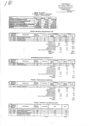

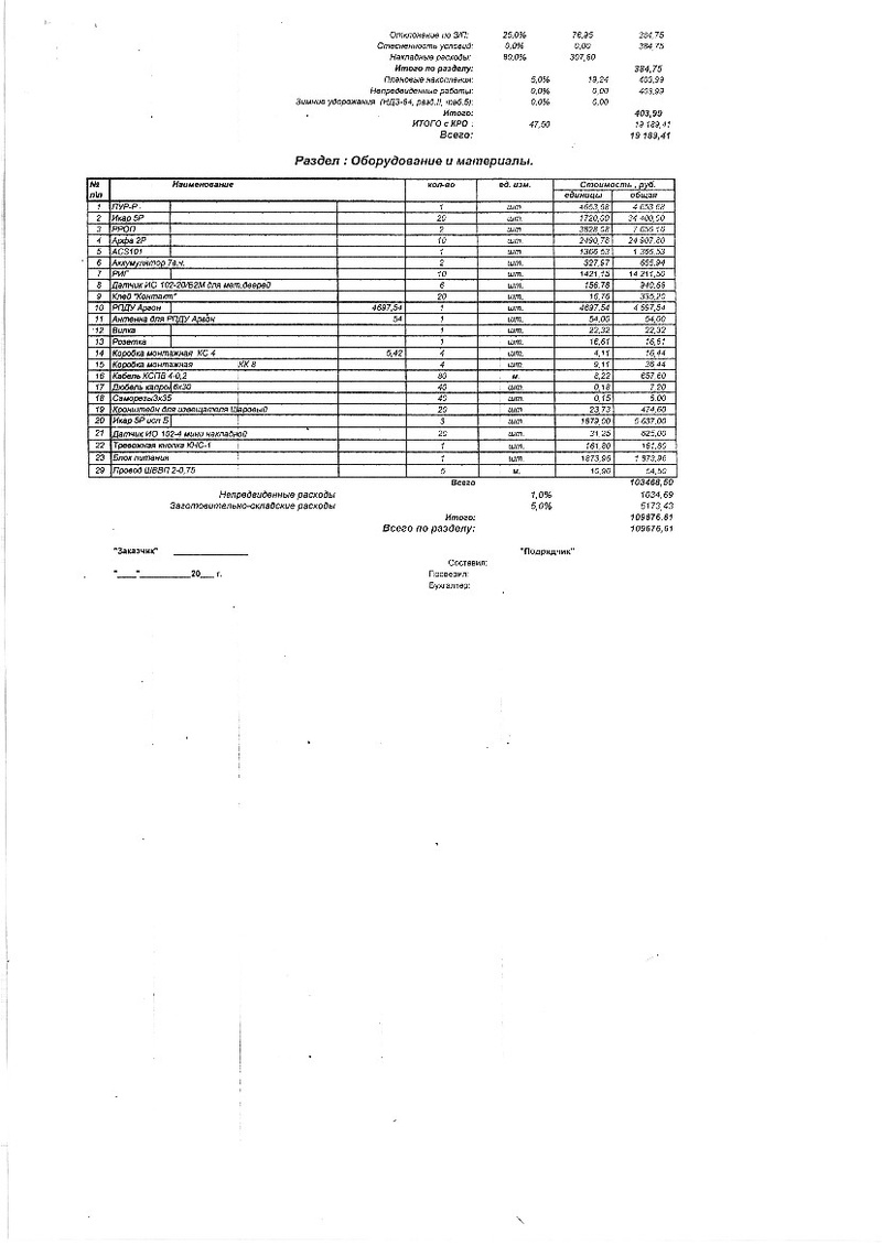

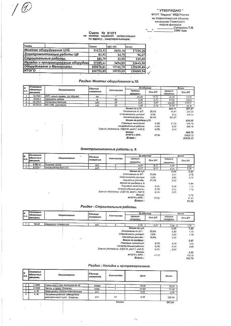

СметаТэкс , что у нас получается:
раздел оборудование.
В принципе цены +- правильные, что-то чуть дороже, что-то чуть дешевле. Вернее дешевле только одна позиция- № 10. На остальное накручено 3-100% от рыночной стоимости, но если все складывать-вычитать примерно так и стоит. НО есть один жирный минус, на всю стоимость оборудования сверху накручивается НДС 18%. Жулики
. По моему разумению это должно быть в том числе.
Прехали дальше. Возвращаемся на первую страницу. На мой взгляд програмирование системы несколько дороговато, хотя обоснования все правильные. Так что в Вашем случае считаю более-менее справедливая цена это рублей 140.

Спасибо, по ценам все понятно.
Мне кажется, что они очень сильно перестраховываются - устанавливают массу датчиков, дублирующих друг друга.
Вывод такой - надо получить сметы от ЧОПов и посравнивать.
user corona
Вам правильно кажется, в ЧОПе будет примерно 50-70 % от этой суммы.
