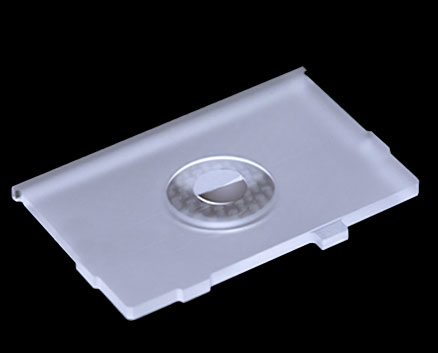

Позавчера выпилил фокусировочный экран (с микропризмами и клиньями) под свой фотик.
Проверил на основном объктиве - автофокус фокусируется нормально.
Вот только заметил что при изменении угла взгляда в видоискатель линии начинают рваться на клиньях. Как же узнать ровно смотришь или нет (чтобы не ошибиться на мануальной оптике)?

Стоит неподвижная мишень для БФ/ФФ (на которой клетчатое поле отогнуто), стот неподвижно фотик на столе, смотришь по центру все совпадает, чуть глаз отклонил (в смысле сместил относительно центра видоискателя) - линии поехали (не на фото, а перед глазом).
Т.е. мишень и фотик неподвижны, а глаз имеет свободу около видоискателя.

Сделайте хороший резкий снимок любого объекта, только не эту миру. Убедитесь на мониторе фотоаппарата, что снято резко, сделав самое большое увеличение. Далее рассматривайте этот заведомо резкий снимок через ваш экран в режиме просмотра. При этом определите для себя, как надо правильно рассматривать экран, чтобы не было преломления линий. Остается только запомнить, как вы это делаете.

На автофокусе на снимке все нормально, на дисплее тоже.
Фотик стоит на столе ( на краю) устойчиво, на другой строне стола стоит мишень (заметил на ней, а так какая разница, любая картинка с линиями). Присел у стола смотрю в ВИДОИСКАТЕЛЬ (не на дисплей) при отклонении глаза относительно оси ВИДОИСКАТЕЛЯ линии для глаза НА КЛИНЬЯХ ФОКУСИРОВОЧНОГО ЭКРАНА начинают ломаться. Естественно для матрицы и результата с нее это никак не сказывается. Это только то что видим в видоискателе. И если для автофокусной оптики это по барабану, то для манулальной нужно быть уверенным что глаз смотрит в видоискатель (не на дисплей) четко по оси.
Или ну его этот экран с клиньями и выпилить другой только с микропризмами?

это проблема клиньев, с микропризмами видишь резкий объект - навелся или не резким - не навелся. Поэтому и предложил поэкспериментировать, чтобы вы смогли понять для себя как наводиться с клиньями. Если есть возможность выпилить с пизмами, почему бы и нет, сравните, выберете для себя лучший. У мну с призмами.
Ладно, бум пробовать пока этот, он же и с клиньями и с микропризмами и с линзой Френеля, вроде как на все случаи должен быть.
вот и правильно
лучше разобраться как им пользоваться
