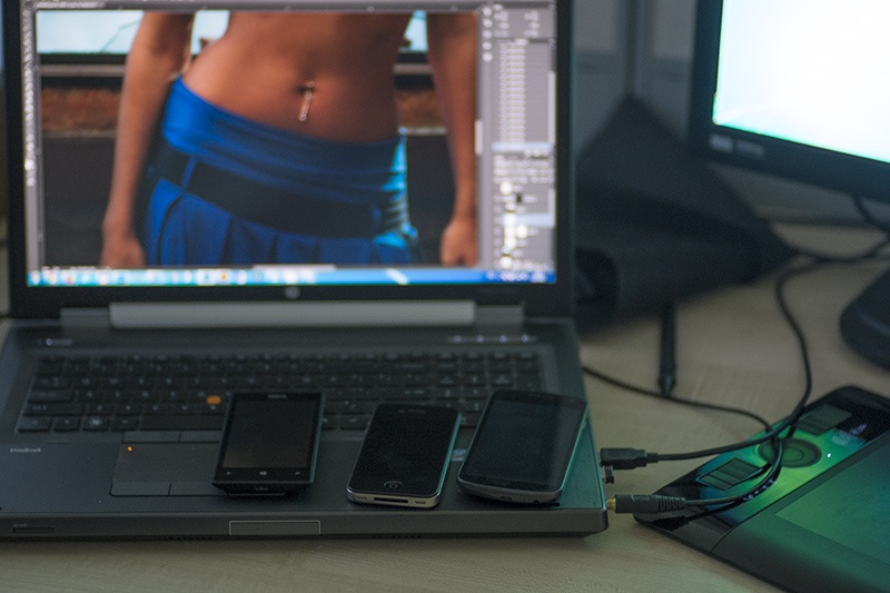

йа гламурный, за "таблетками" идти было и искать лень, а так была бы еще и их стопка штуки в 4-е, был бы самым гламурным
вешу немного больше, этак раза в два с гаком, и пузо куда волосатее
Фото на мониторе - ты?по отдаленным признакам цэ девачка ))![]()
в тае все можно) для того и едут)
йа гламурныйТак это твой там пирсинг в пупке на экране?
PS: Чёрт, меня опередили...
не... не обманут.... вот ежелип он в мохнатом пивнабрюхе женственность узрел-тадой да.... а коль он отпирсингованной лысене мужественность - в тай можно ехать даже без тазика...
