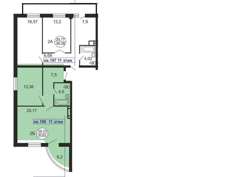

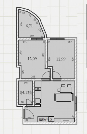

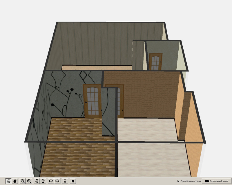

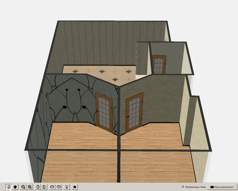

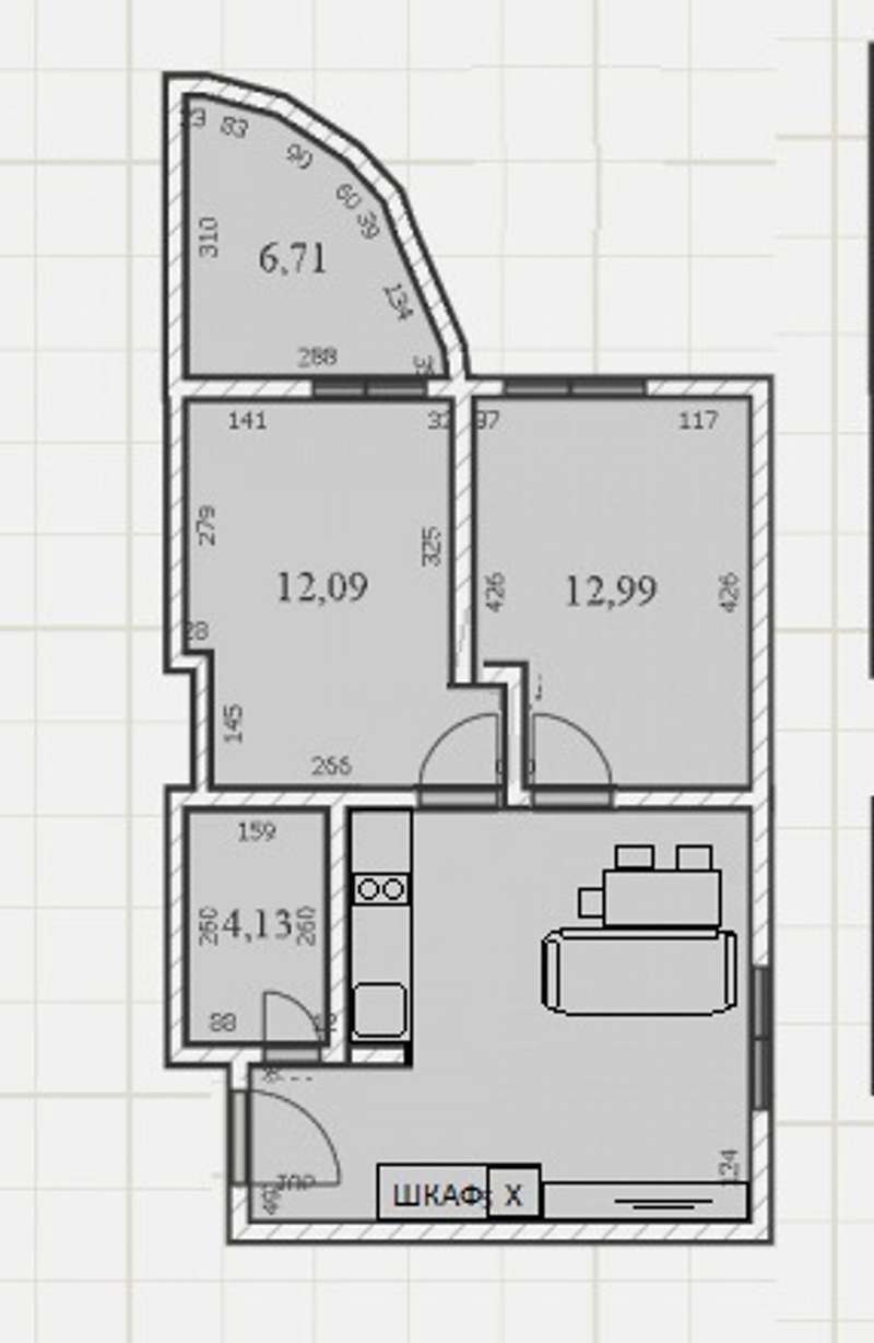

Здравствуйте форумчани! Огромное спасибо всем за советы особенно Татьяне за вариант.Вот думаю между двумя , что скажите ?? заранее спасибо.
DOMOVOU
Мне НЕ нравится.
DOMOVOU
Главное, чтобы Вам нравилось. Ну и так гораздо лучше, чем первоначальные варианты. В углубление ближней комнаты можно шкаф-купе легко сделать (при этом сэкономив на двух боковых стенках. Единственное, в чём я с reset соглашусь - грязь с коврика прихожки будет таскаться в санузел и далее по всем помещениям. Но, как эту проблему лучше решить я не знаю, видимо с этим смириться придётся и аккуратно ходить.

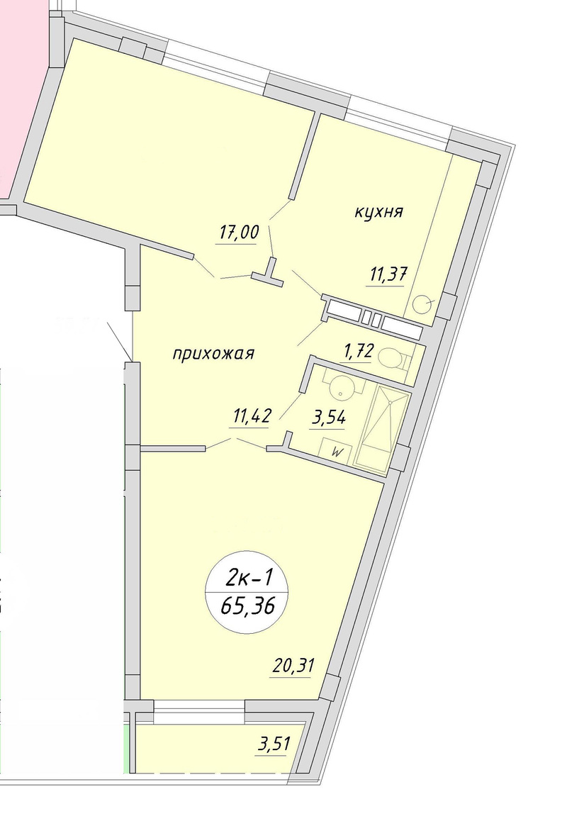

первоначальную планировку от застройщика выложите и мы поймём где коридор, а где мокрая зона
ВладимировАА
Кухня должна быть по левой стене за санузлом, скорее всего и трубы с водой и канализацией в дальнем левом углу ванной. Там и короб вентиляционный для кухни.
Остальное - типа холл и комната/спальня.
Галинка
холл в данном случае это жилая комната или вспомогательное помещение?
А что вообще курили проектировщики создавая такую планировку? Это у какого это застройщика?
ВладимировАА
Обычная комната, только проходная. и, видимо, вход в санузел планировался не от входной двери, а с этого помещения по длинной стене.
DOMOVOU же хочет две изолированные комнаты, потому и городит там кухонную зону. Фактически получается "3-комнатная студия".

вариант с прямыми стенами - красивее, чем с поставленными под углом.

красивее, а точнее привычнее, если смотреть в плане. а в реале "входить в стенку" изо дня в день, ИМХО, быстро надоест

да это я уже понял, я к тому, что двери "под углом" тоже вполне кошерные и если выбирать между ними и сломанной стеной. я бы выбрал первое
180207

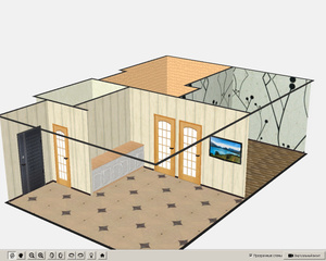

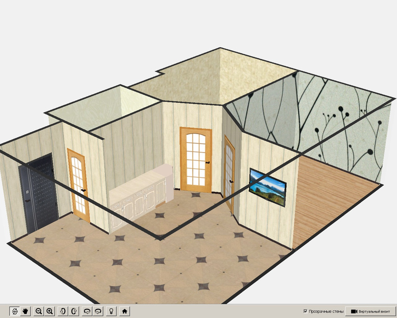

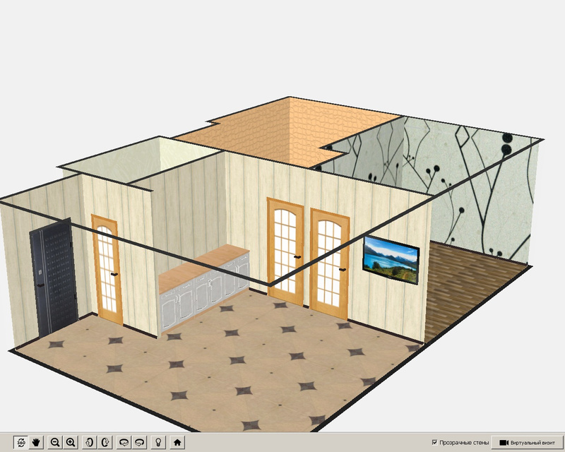

Я с вами согласен что прямые стены в кухни сморятся лучше ,но две спальни получаются с двумя дополнительными углами,(они просто потраченное место) ,
а другой вариант две спальни ровные и поставить по стене всё можно
DOMOVOU
Как двери будут открываться из положения "под углом" и куда - в кухню или комнаты? Если из двух помещений одновременно выходить начнут?
Галинка
открываться будут в спальни
Галинка
В данном случае двери только внутрь открываться должны, иначе в них запутаться можно будет. Иначе, похоже, никак. Вернее, можно попробовать наоборот, но выйдет, похоже, "каком кверху".
DOMOVOU
И всё таки я не понимаю почему 2 спальни нужно делать именно за счет кухни. Почему нельзя кухню оставить в покое и сделать две спальни ровно такого же размера но с коридором. чем плох коридор?
mial
Можно сделать одну с открыванием "в" вторую "из".
Но, мне прямая стена больше нравится, по причине рациональности использования кв.м.
Если делать углом, то кв.м. угла будут бестолково потеряны и в кухне и в спальнях съедается пространство.
Только ещё стоит подумать над расстоянием до ломанной линии перегородки межкомнатной. На рисунке получается, что в 1-ю входишь и сразу лбом упираешься в угол, а во второй неоправданно длинная ниша будет, имхо. Укоротить нишу можно, до размеров шкафа-купе в неё встроенного.
Ещё есть вариант, для тонких ценителей и дизайнеров не ищущих лёгких путей. В некоторых новостройках комнаты делают не прямоугольные, а под углом, типа как на плане прикреплённом. Можно автору стенку не ломаным зигзагом попробовать нарисовать, а НЕ параллельной прямой (в одной комнате к окну пойдёт расширение небольшое, а во второй сужение)

Почему вам не нравится ,что я хочу делать на кухне спальню?? вы случайно не из жкх?
DOMOVOU
причем тут не нравится мне же в этой хате не жить, я просто не понимаю зачем? я считал. что мы этим в 90-е переболели. как ушли в прошлое арочки, так и мания сносить перегородки везде и всюду объединяя кухни с комнатами, а сортиры с ванными комнатами
предостерегла бы автора встраивать в эту нишу шкаф купе - комната станет по типу вагончика. Вытянутые комнаты для более комфортного восприятия нужно по максимуму "оквадрачивать".
Лбом там не упрешься. Во-первых, потому что там от двери до стены - минимум 1 метр получится, можно и побольше метра сделать, что-нибудь типа 1,1 - 1,2м. А во вторых глубина этой ниши будет не такой большой чтобы это мог как-то заметить лоб:улыб:Если, конечно, намеренно не делать эту нишу слишком глубокой (я бы не стала делать эту нишу глубокой - лучше по максимуму прижать двери к кухне, чтобы оставить максимально большой свободный кусок стены с другой стороны, если не понятно о чем говорю, могу схематично проиллюстрировать).
В бывшей кухне сделала бы взрослую спальню (спать под чужой кухней все таки может оказаться не комфортно - мало ли, может соседи сверху любители запускать на ночь посудомойки, стиралки и т.п., погреметь кастрюльками, поэтому детей в эту спальню пожалела бы отправлять). А детям отдала бы вторую комнату. В итоге, мимо кухни днем особо никто и ходить то по идее не будет, т.к. днем во взрослых спальнях редко спят, а если и спят, то этот процесс не требует частого хождения туда-сюда.
Еще посоветовала бы автору, если остановится таки на варианте с прямой стеной выбирать двери скрытого монтажа, которые отделываются в итоге под стену, и тогда при закрытых дверях, ведущих в спальни (кстати открывание конечно же делать нужно делать вовнутрь!), будет эффект просто обычно прямой стены, без кучи дверей. Пример, на картинке (там на белой стене за диваном если приглядеться - дверная ручка, по словам авторов проекта использован недорогой вариант дверей скрытого монтажа профильдорс):
