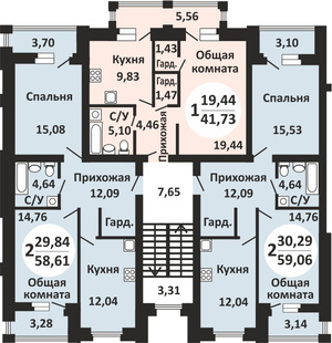

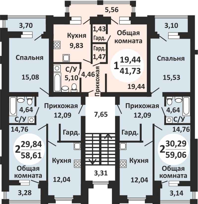

всем,здравствуйте!!! у нас такая перепланировка: между спальней и гостиной находится кухня и туалет.Мы хотим сделать переустройство перенести водопровод и слив в гостиную через стенку туалет-гостиная,чтоб была кухня-гостиная. Читала что невозможно согласовать перенос мокрой зоны в жилую.Интересно кто-нибудь сталкивался с этим.Спасибо за ответ.
Чайный пьяница
Никогда не плавится
ННП
Новостройка "без ничего". Однешка. Выведен стояк, трубы и провода.
Планируем разместить жилую комнату в кухне, а в жилой комнате кухню+зал(одним словом двушка-студия).
т.е. перенос коммуникаций отсутствует(т.к. их нет), снос стен не предусматривается.
1)Будет ли это перепланировка?
2)Дом не сдан, можно ли будет провести данные мероприятия до сдачи дома или будут проблемы с оформлением?
спасибо.
з.ы. риэлтор сказал "да можно конечно". Но что-то возникли сомнения.
может кто сталкивался с ситуацией

NYF
1) Нет нельзя.
В документах на квартиру и в поэтажном плане БТИ у вас указана комната как жилая зона,кухня как нежилая.
Соответственно при предложенной перепланировке ваша "мокрая зона" окажется над жилой площадью соседей, исключение если у вас первый этаж.
Наличие или отсутствие коммуникаций на данный факт не влияет.
2) Нет нельзя (см п.1)

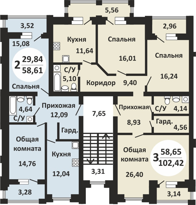

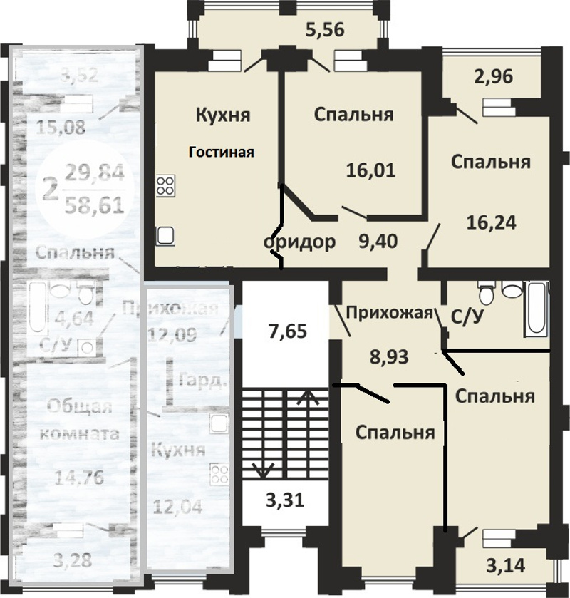

мертаж ванной комнаты увеличили практически вдвое за счет коридора( а это если что тоже проблематично,если не первый этаж),вот как раз за счет коридора расширить ванную никаких проблем нет. И этаж ни при чем. Вы просто не совсем в курсе.
А правило простейшее: "мокрые" помещения типа ванных не должны располагаться над жилыми помещениями нижних соседей. Если же ваша ванная оказалась над коридором соседа - проблем нет.
Добрый день Mintai! У нас такая же ситуация. Мокрая зона слегка зацепила жилую комнату. Никто не берется узаконить . Подскажите пожалуйста (можно в личку) где делали? Адресок ...номерок... Буду благодарен

Прошу комментарии. Планируем приобрести 3-ку в новостройке (3 этаж, 4-х этажного кирпичного дома) и выполнить перепланировку, получив на нее разрешение сначала.
Во вложении 2 файла. 1 - проектная планировка. 2-ой - наш вариант.
Вопросы:
нет ли явных нарушений, кот. точно могут не согласовать?Тогда нам нет смысла покупать эту квартиру (
Сколько комнат станет квартира - 4-х или 5-ти? И усложнит ли увеличение комнат процесс получения разрешительной документации?
Вопросы:
Хм, то есть вы хотите сделать квартиру с 4-мя спальнями и одним совмещенным санузлом? Заранее планируете себе очереди в ванную и туалет?
Хм, то есть вы хотите сделать квартиру с 4-мя спальнями и одним совмещенным санузлом? Заранее планируете себе очереди в ванную и туалет?Пока очередей не наблюдалось особых Сейчас на первом плане отдельные комнаты детям, ну и себе... С/у можно разделить, в данном чертеже это не принципиально. На кв. большей площади не тянем - вот и изгаляемся (

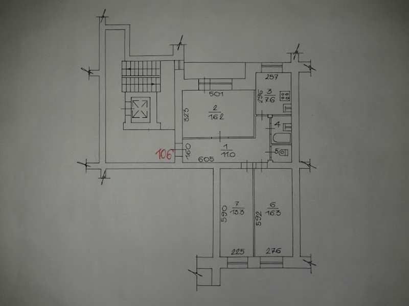

Добрый день! Хочу продать квартиру в центре, с перепланировкой, а планировка не узаконена. Из трёшки сделали двушку-студию. Снесли не несущие перегородки. Но вот ещё тут проблемка может вылезти -- у нас пол-тамбура "прирезано". Сам тамбур имеет общую с соседями перегородку, но небольшой коридорчик мы отделили для себя. В общем, на плане всё видно. Теперь собираюсь продавать и надо бы узаконить всё, чтобы покупателей не отпугивать. А как это сделать? < п.4 >
Легитимными путями такую перепланировку ( которая вовсе даже не перепланировка) узаконить нельзя.
У Вас за счет площадей ОБЩЕГО ПОЛЬЗОВАНИЯ значительно увеличилась площадь личной квартиры. Кроме того, у Вас по факту "исчезла" некая трехкомнатная квартира, и на ее месте появилась двушка. Необходимо будет вносить изменения в кадастр, менять Свидетельство о праве. В таких вариантах,как Ваш, (даже если пытаться узаконивать официальным путем) необходимо получать "не возражаю" ото ВСЕХ СОБСТВЕННИКОВ дома.
< пп.4,6 >
< пп.4,6 >
Это сделать технически можно.Но что Вы хотите "узаконить"? Вы представляете себе все последствия этого "узаконивания"? я сейчас не говорю об обьеме предстоящих работ- по реконструкции и бумажных. Но даже если все они будут благополучно завершены, нужно будет переделывать все документы- вместо 2-х квартир появится одна. Нужно будет получать судебное решение,аннулировать документы о праве на собственность 2-х квартир, получать в Мэрии адрес на одну новую квартиру, вносить изменения во ВСЕ документы, где у Вас эти самые два адреса обозначены. Совершенно реальная ситуация из практики: года два с половиной делали это с квартирами 2+3 на одной площадке. Сделали. Отпраздновали. Примерно через три года вновь пришли клиенты: "Дети выросли, попытались самостоятельно продать квартиру такую большую, не получается.Сделайте все назад!"
Если сейчас Вам просто по каким-то причинам удобно иметь внутренних вход между двумя квартирами - сделайте грамотный проект с адекватным усилением проема и ваяйте. Пока продавать не будете- будете жить так. А если соберетесь продать - легко будет все вернуть назад.
Легитимными путями такую перепланировку ( которая вовсе даже не перепланировка) узаконить нельзя.… По факту - делали.За это вас, риэлтеров вообще, и ваше отделение в частности, и не любит народ - помогаете за деньги решить проблемы нелигитимными путями, а потом остальным жильцам риск и проблемы, а вы типа в сторонке остались.
..юноша, как бы Вы ни тужились, Вашим путем я не пойду и имя Ваше ( которое сейчас мне также хорошо известно) обозначать здесь не стану. Это Ваши методы, да и на здоровье.) Кроме улыбки Ваша горячность никаких особых эмоций у меня не вызывает.
Собственно , больше в Вашем сообщении и комментировать нечего. "Нервы, тетя, нервы."
Спасибо большое! Видимо, придется сделать 2-й вариант: сделать проем и жить, пока не изменятся обстоятельства.
