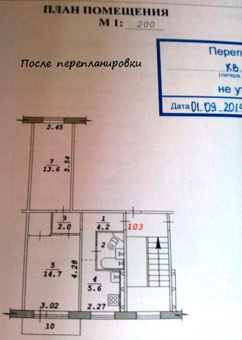

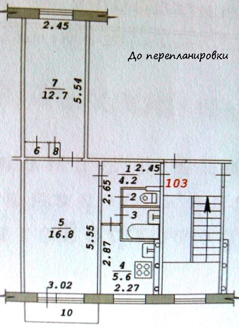

Добрый день, подскажите, как узаконить перепланировку в панельном доме, несущие стены не затронуты, только на 15 см удлинены, тем самым чуть увеличили ж.п. комнаты (была 12,3 кв.м стала 12,9 кв.м). Т.е. квартира выглядит кухня, комната и зал, стены между кухней и комнатой, а так же комнатой и залом несущие- они на 15 см и удлинены, между этими стенами гипсокартоновая стена (в ней мы перенесли вход в комнату и встроили небольшой шкаф, в отличие от первоначального вида), в итоге уменьшилась ширина коридора, ну и его площадь конечно .
Первоначального тех.плана у нас не было изначально, а сейчас мы имеем тех.план с не утвержденной перепланировкой, на плане нет никаких красных линий (здесь писали, что они указываются в тех.планах если не узаконены)
1. Является данная перепланировка серьезной?
2. Где мне взять первоначальный тех.план, и нужен ли он мне вообще?
3. Для того чтобы узаконить перепланировку, какие мои действия дальше? И сколько это будет стоить?
4. Готовлю квартиру к продаже, в связи с чем вопрос, для потенциальных покупателей для оформления ипотеки имеющий тех.план подойдет?
P.S.: Старалась описать все правильно и понятно, не знаю получилось - нет???

Что-то ни одной комнаты площадью 12,3 или 12,9 на плане не просматривается. Просматривается 13,2. Вы про неё?
Написали бы просто, что сдвинули перегородку между комнатой и коридором в коридор, а не "удлинили несущие стены на 15см".
Раньше на тех.плане не только эта перегородка указывалась, но и штатные встроенные шкафы, обращённые в коридор (если они при строительстве дома предусматривались).
Вам без организации с печатью СРО никак. Они, как строители-специалисты, пишут, что перепланировка безопасна. Так что ищите "узаконивание перепланировок", где дешевле и идете туда. Цена вопроса 5-15 руб. Не скажу точно, но придется сходить в БТИ и взять планировку которая была до перепланировки и вызвать спеца, чтобы зафиксировал которая есть (на ней будет запись, что перепланировка не утверждена). Вот с ними (планировками) и идете к ним (орг-ция с СРО)
1. не является (достаточно заключения)
2. заказать в бти, нужен
3. смотря кто будет делать, если сам, около 10т и пара-тройка мес
4. с ипотекой нужна узаконеная перепланировка в 99% случаев, не подойдет

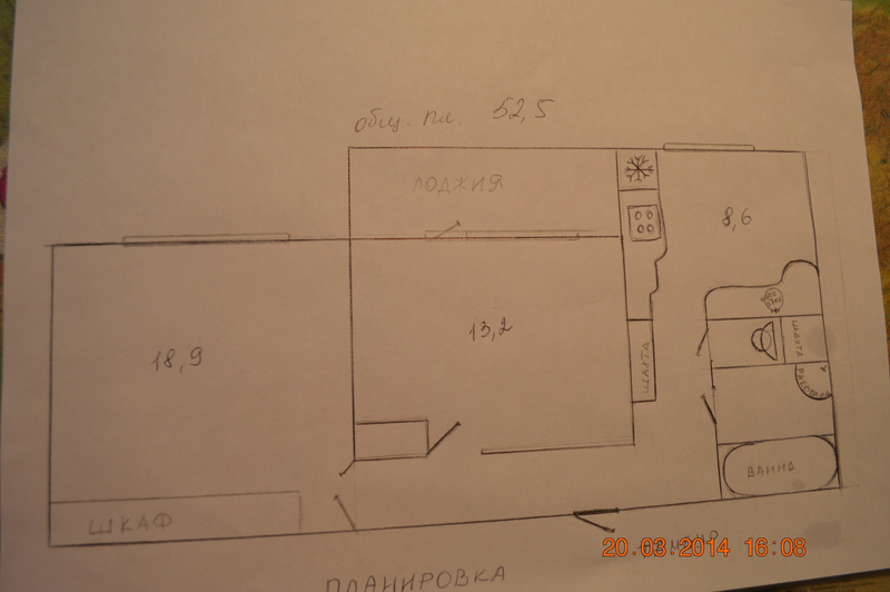

Добрый день!
Подскажите пожалуйста, как можно узаконить перепланировку, когда кухню и жилую комнату поменяли местами? соответственно вся площадь кухни находится над жилой комнатой соседей снизу. Начитались в интернете, что узаконить такое нереально, а ремонт уже сделан. Отчаялись совсем
посоветуйте, может кто сталкивался?

Чтобы в дальнейшем не возникло вопросов ни с соседями, ни с покупателями, когда решим продавать квартиру. Очень сложно продать с такой перепланировкой.
Ничего нового тут Вы не прочитаете, потому как Вы перенесли так называемую "мокрую зону" в жилое помещение и узаконить это не получится, тем более снизу жилая квартира, а не подвал. Живите теперь в том, что уже сделано, а при продаже сможете или за наличку продать или назад все перенесете.
ну соседям вы особо не мешаете если звуко и влаго изоляция хорошая
а при продаже можно и взад все переделать на скорую руку

1. БТИ (есть)
2. Проектная мастерская (заключение даст о отм, что перепланировка никого не ущемляет).
3. Районная архитектура (в некоторых районах согласование перепланировки проходит на уровне администрации)
4. Не прошло в администрации - в суд.
5. Снова в БТИ.
Вуаля, перпланировка согласована. Вы счастливый обладатель новых технических доков.
