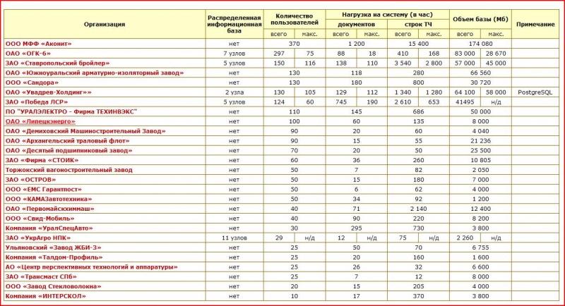

Посмотрел я на сайте 1С пример внедрений. Определённо у организации ТС проблемы с пониманием задач и реализацией проекта. Ни у кого таких объёмов нет.
Как размера базы, так и кол-ва документов. Что-то в бизнес-процессах организации не так.
Картинка в аттаче.
Картинка в аттаче.

iops
Аттач-то смотрели? или так "постебаться"
На первой строке Аконит.
это млять ларёк что-ли?
С максимальным чилсом пользователей 370?
А размеров базы 174 Гига.
http://v8.1c.ru/overview/techparams/akonit.htm
Резкий Вы наш.
Рассмешили.
Резкий Вы наш.
Рассмешили.

Тогда я несколько не понял Вашего предыдущего поста. ТС заявляет гораздо меньший документооборот.
