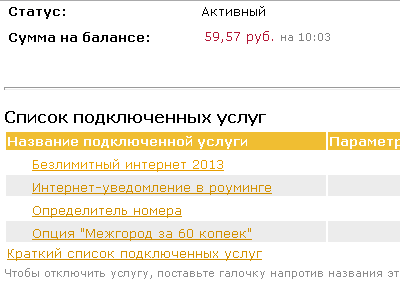

уже закрадываются в голову мысли про "Не дурак ли я?".Этот вопрос я задал сегодня в ТП Билайна, после того, как подключил их инет по акции "2013 Мегабайт бесплатно" аж на две их СИМ-карты - ни с одной не заработал инет в двух Смартфонах, в двух слотах в каждом
Может, есть какие тонкости в настройке интернета от пчелы?
В каждом автоматически настраивались параметры APN:
APN: internet.beeline.ru
Login: beeline
Password: beeline
MCC: 250
MNC: 99
СИМ от Мегафона работала с автоматическими настройками в смарте в обоих слотах без проблем (но в разных режимах).
Для проверки Билайновской СИМ вставил в USB-модем (и Мега и МТС в нём всегда работали), настроил модемное подключение вручную с AT+CGDCONT=1,"IP","internet.beeline.ru" и номером *99***1# - на одной инет взлетел низенько (но с 7,2 Мбит/с), на второй выдало "ошибку 619".
Техподдержка ничего не смогла ответить внятного, предложив перезвонить после 8-30 по Москве (для переключения на техспециалиста).
Нашёл эту тему и
Выйти в интернет получилось только после того, как в настройках APN, в разделе "Аутентификация", сменил параметр "Нет" на "РАР".- помогло "РАР" на одной СИМ-ке, на той, что взлетала на модеме.
По второй дозвонился в ТП снова, только и успели сказать, что видят заявку на отключение этой услуги вчера и... разорвалась связь.
Зашёл в Личный кабинет - стоит подключенная услуга, без всяких пометок.
Сейчас снова дозваниваюсь...

Дозвонился, соединили с техспециалистом, оказалось, что не был подключен какой-то "пакет трёх услуг".
Он его подключил и сказал, что потребуется перезагрузить телефон.
В Личном кабинете это видится, как "Мобильный интернет" (а зачем услуги называть по разному в разных местах?), по *110*09# выдаётся как "пакет 3-х услуг" .
Переставил СИМ в смартфон - инета так и нет, поменял на "РАР" (у спеца спрашивал, он отвечал, что ничего там не надо) - инет так и не появился...
Вставлять в модем не буду - на эту СИМ могут звонить.
Подожду, отдохну и опять в ТП звонить буду
