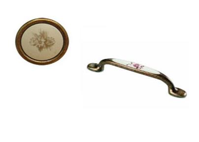

где купить в городе или инет-магазине ручки для кухонного гарнитура, которые мебельщики называют "гжель" ?
Павел Цапля
По-моему, такие ручки в каждом магазине есть.
У нас есть такие, ну или очень похожие.
Ljaguha
есть-то есть, мне цена важна.
в рознице они по 150 р\шт. (не Китайские).
может кто места в интете знает, где дешевле.
подождать я могу...даже если на заказ....
Такие ?
Можно ещё в ЦМФ посмотреть.

да, такие! даже место знакомое, когда-то уже ходила туда
спасибо.

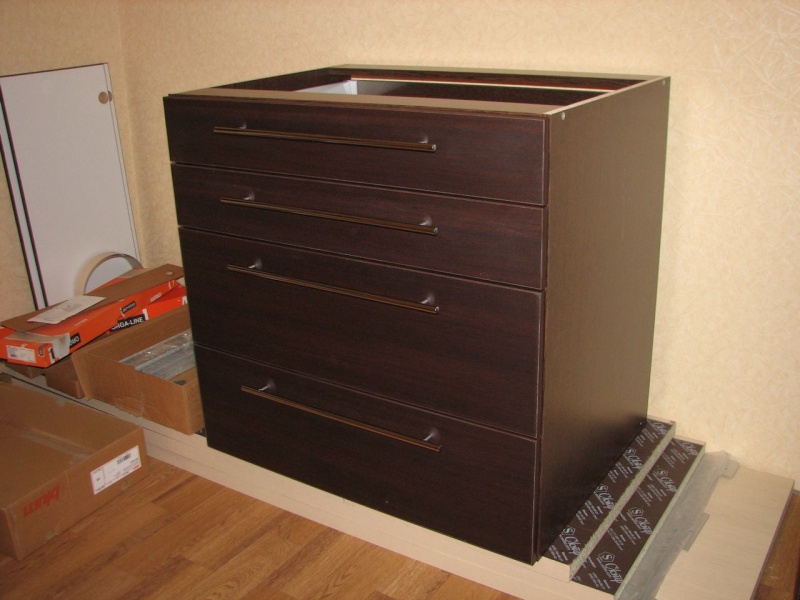

чтобы не создавать отдельную тему, хочу спросить здесь.
Имеются фасады венге пластик, на которых виден белесый налет, как будто тряпкой грязной протерли, чем его победить? есть какие нить полироли для пластика? или обычным автомобильным воспользоваться?
еще на этих же фасадах кромка пвх 2 мм, кое где проступил серый клей наружу и это видно на темных фасадах, механически убирается, но это не реально, пластик рифленый, может можно смыть чем то?
на фотке видно и белесость и клей проступивший
любым растворителем и толстой тряпочкой, или войлоком клей от кромки точно смоете.
думал про ацетон, но как то ссыкотно
спирт наверное не возьмет?

спирт не знаю.
если сс..трашно, то войлок - и быстро-быстро, чтоб подогрелся клей, он на войлоке останется.
только не перестарайтесь, чтоб кромку не поплавить
наверное можно клей подогреть предварительно бытовым феном, потом войлоком снимать проще будет, я так воск наносил, прогрел место и сам воск и растер получилось отлично
Александр, с какой целью оставил такие большие зазоры между ящиков?
хм, может оптический обман, зазоры там стандартные 4 мм.. можно конечно меньше было заложить, но после сборки в общем виде кухни дисгармонии такие зазоры не вызывают..
кстати если смотреть на эту фотку, кажется что фасад нижнего ящика меньше по высоте чем тот, что над ним, а они одинаковые абсолютно
Ручки под Гжель Посмотри в Центре мебельной фурнитуры на Шорной 2
Александр.....
Клей вдоль кромки мы убираем растворителем или спиртом. А по поводу разводов на пластике исчерпывающую информацию думаю даст kiroF, когда подойдёт, он по пластику большой специалист.
хм, может оптический обман,На этой фотке зрительно зазор воспринимается между двумя белыми линиями от клея. а тёмная кромка воспринимается как "дырка"
мы всю техническую грязь отмывем только ацетоном ,включая лишний клеерасплав по периметру,и не важно пластик или ламинат
можно растворителем но дольше

тряпку любую белу,иначе от ацетона цвет тряпки перепадет покрытию)) и еще что б тряпка сухая была,в смысле не влажная и не мокрая,иначе время процесса)) увеличится в разы
разводы останутся,их любым моющим стедством,тем более пласти фасад,его по моиму вообще пофиг чем тереть

всем спасибо! особенно kiroF, развеяли сомнения насчет ацетона
Sergunchik
Еще важный момент. У ацетона летучесть больше, т.е. испарение идет быстрее. С одной стороны это увеличение расхода жидкости, с другой стороны меньший риск "расплавить" деталь.
Сравниваю с растворителем.
Работая с ацетоном защищайте руки.
kiroF
Серега, знаю, бывает ацетон разъедает некоторые виды однотонных кромок, но венге это не касается
но чтоб разъедало,расплавляло плоскость того же лдсп,не говаря про пластик - фиг знает не видел

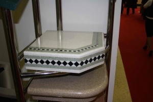

Акриловая столешница делается как правило из листового материала толщиной 12 мм, нарезается, склеивается частями между собой, обрабатывается как дерево. Столешницам можно придавать различные формы. Видимая толщина готового изделия может делаться как правило от 40 до 100мм и при этом выглядеть целым куском камня и не тяжелым при этом. Так как делается полой с применением ребер жесткости. Данные столешницы не боятся влаги, прочих кислот, химии и красителей. Они ее не впитывают. От горячей сковородки с маслом оставленной на поверхности на некоторое время (это зависит от производителя камня и температуры начала плавления материала 120-280 град С ) может появиться след. Этот след легко можно устранить шлифовкой. Ножа боятся не надо, царапины легко шлифуются а сколы и выбоины ремонтируются. Еще замечательное свойство таких столешниц в том, что помимо широкой цветовой палитры самого камня его можно еще инкрустировать - один цвет другим в контраст. И это будет смотреться великолепно. Цена от 6950 руб м2 до 25000руб м2.
Кварцевая столешница- очень прочная, имеет свойства поверхности как у акриловой столешницы, на ней чрезвычайно трудно оставить царапины от ножа. Она не боится горячей сковородки с маслом. Ничего не впитывает. Как правило имеет расцветки схожие с натуральными камнями. Цена от 15000 руб м2 до 30000 руб м2.
Гранитная или мраморная столешница- это наивысшая категория. Для истинных ценителей всего натурального. Она шикарно смотрится на классической кухне. Будучи хорошо отполированной ничего не боится. По надежности можно сравнить со статуями из мрамора и гранита украшающими древние города Римской империи, дошедшие до наших дней.
Что выбрать зависит от ваших предпочтений и финансовых возможностей. Цена от 25000 руб м2.

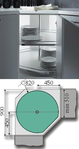

Не раз обсуждалась кухня в панельном доме с углубленной нишей в углу,
нынче построили такую)),предварительных вариантов было4
Если у кого есть кухня в такой планировке,не ленимся выкладываем живые фотки, так как интересны чужие идеи и мысли
На 600 бывает точно, на 800 не знаю
может попробовать как вариант: в шкаф на 800,вставить карусель на 600 и на одну из боковин на оставшееся место бутылочницу на 150
должно быть удобно,лучше в масштабе прорисовать и все будет понятно

На 600 бывает точно, на 800 не знаюспасибо! рассмотрим как вариант!
