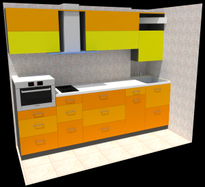

рисунок кривой очень конечно.. я в начале в гуглскетчапе хотел набросать..но быстро понял что с налёту ниасилю..
про выкатные ещё тоже подумать надо.. например нету места куда противни поставить.. (кстати какой у них размер) то есть надо шкафчик повыше.. соответственно переаранжировать остальное придётся..
еще, у вас высота кухни какая? при такой конфигурации надо минимум 2.60-2.65 м
2.5м. между столешницей и навесными 60см. (где вытяжка чуть меньше). и от потолка 10см..

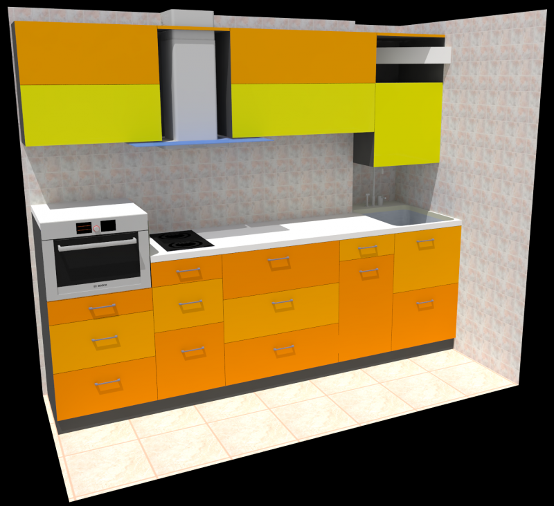

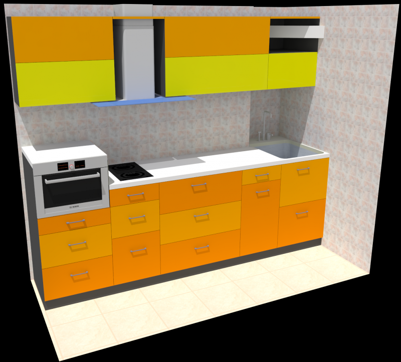

перерисованый вариант (пока без учёта критики форума
третья картинка - в одну линию с обделаной лдсп нишей для воздуховода.
первая - ниша чуть урезана фасадом а шкаф чуть опущен.
вторая - ниша не урезана а шкаф опущен аналогично подъёму духовки.. для симетрии..

Посоветовал бы подумать о вытяжке.Для такого типа желательно,чтобы стеклянный козырёк входил в проём между шкафами(так у неё вид посолиднее).При таком варианте,как у вас, вид у неё - ни о чём (хотя цена немаленькая).
nerzh
чорд.. поленился откоментить моменты и получил..
1 вытяжка со стеклом тока на рисунке.. у меня планируется обычный металл.. просто подходящей модельки не было а самому сделать я не соображу пока как
2 раковина тоже почти первая попавшаяся.. планируется двухчашейная (вторая чаша мелкая, бо места нету). и с фартуком в сторону ниши если накладная.
3 кран соответственно будет поближе и правее. возможно совсем у стены. и модель крана тоже чужая
4 рейлинг будет.
5 ручек наверху нету так как хочу тип-он
6 ручки внизу есть так как безручечную систему с аллюминевым профилем я во-первых не нарисую пока, а во-вторых не уверен что она будет.. я не смог точно узнать насколько оно дороже ручек получается..
4 рейлинг будет.

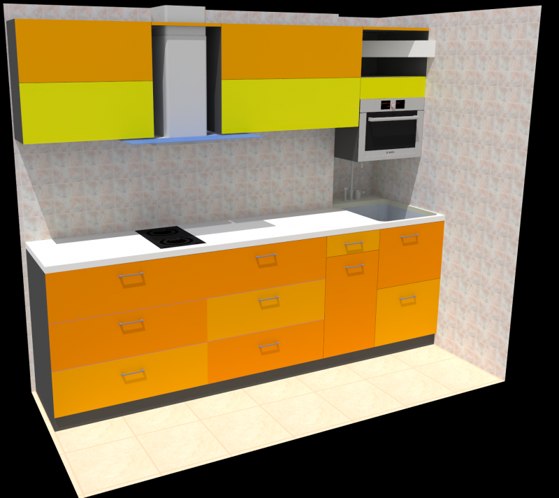

видимо ввиду позднего часа меня посетила "гениальная" идея.. поместить духовку в навесной шкаф в нишу.. счас перерисую..
чото типа такого..

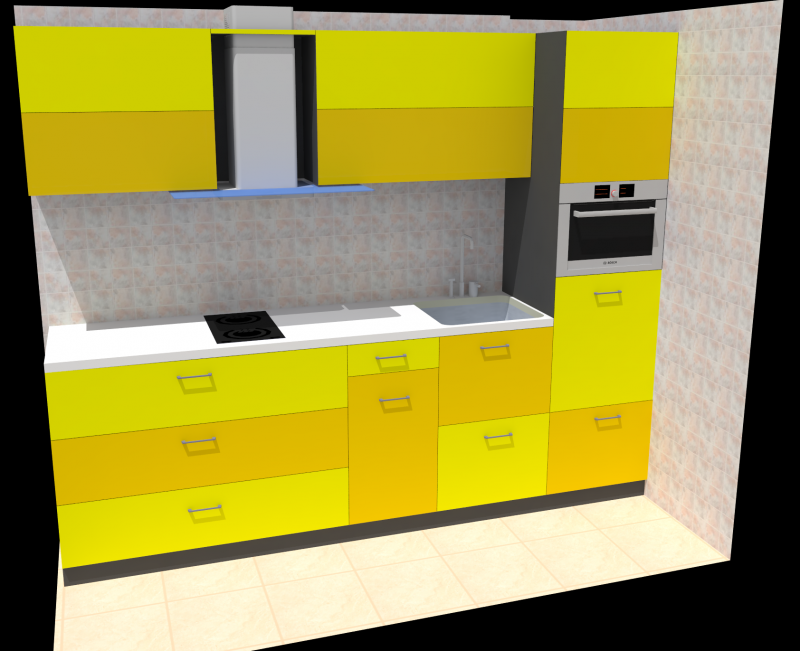

зыы: задумался над установкой полноформатной колонны в нишу со сдвигом раковины влево..
зы: надо спец програмку для кухонь походу.. в скетчапе долговато изменять получается.. по сути снова рисуешь..
забыл ещё возражение против расположения духовки под варочной.. а именно - нагрев. индукционная панелька и без того греется а тут ещё шкаф который всё таки при работе сколько то но выпускает наружу..Это ж кто так напугал? У милионов людей кухни с таким расположением. И что?
а у нас что-то никто о вентиляции не думает..У духового шкафа, как правило, дно "короче" на 5 см. Т.е. сзади, у стены есть зазор в 5 см. А так, как кухня стоит на опорах и (ножках), то воздуха там хватает.
Да уж... Такого расположения духовки я ещё не видела. Тут нужно быть очень осторожным и аккуратным, а в быту бывает всякое... не боитесь ожогов на лице?
Нарисовать можно хоть что и хоть где - красиво может получится. Но главное должно быть - удобное использование. Духовка выше уровня груди - не удобно, испытано. У знаковых в колонке расположена - хозяйка мучается. Поэтому в новом варианте своей кухни, не стали никаких новшеств испытывать - духовка под варкой. И, когда она работает, из неё идет охлажденный воздух, вентиляторы есть, а горячий только, когда открываешь дверку. Из СВЧ тоже удобнее доставать не поднимая рук (представьте тарелочку с горячим супом)
доброе утро. у нас тоже такая ниша на кухне и очень мешает нам
тк мы хотим в эту нишу холодильник упрятать, а раковину соответственно придется двигать влево
только так получается..
для духовки худшего места и не придумаешь!
вынимая горячий противень, задирая руки выше головы - удобно?
а поставить его куда? бежать через всю кухню?
а посуду мыть, упершись лбом в дверку духовки?
не делайте так, лучше женщину свою спросите,
как ЕЙ удобней будет

зы: картинка с колонным вариантом.. помимо проблемы переноски раковины снова непонятки с ящиками.. некоторые длинноваты некоторые высоковаты.. хоть п\м на 60 рисуй.. ан позна -- куплено..
с другой стороны взял из раковины тарелку, чуть повернулся направо, толкнул коленкой дверцу - выехала мусорка. смёл в неё остатки повернулся направо и положил в п\м.. эргономика млин..
зыы: углядел в каталоге блюма направляющие на 650мм.. это сколько итоговый ящик получается, 650 + служебные мм + лдсп сзади + фасад спереди = ~700?

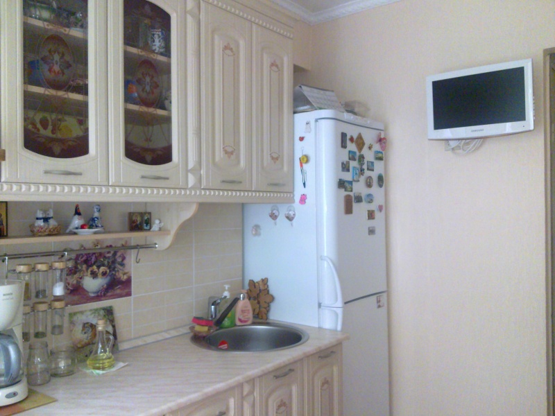

Мы так сделали у мамы:
1. в нишу холодильник. Вентиляция, которая там наверху выломали - заменили на мягкую гофру, и закрыли гипсокартоном.
2. под трубы выдолбили в углу стены "проход", за кухней все равно не видно.
3. справа налево (к окну) холодильник, мойка, шкаф 800, печь (обычная не встроенная), шкафчик 400.
4. совсем забыла мы стену чуть-чуть наращивали гипсокартоном нам 15 см не хватало.
Сразу скажу кухня планировалась бюджетная, не на заказ. Встала в районе 35 тыс. руб.
осталось решить проблему со столом(( кухня узкая, а мама упорно хочет хоть маленький, но мягкий уголок или диванчик.
Вечером выложу фото.
а стену зачем наращивали? наверно зазормежду холодильником и стеной остался? а для мойки сами стенку продолбили или рабочие делали?
а стену зачем наращивали?Ширина таких ниш, как правило 70-72 см. Сильно жирно для холодильника.
А ещё желательно завести кафкль за холодильник хотя бы см 5, чтоб "дырка" не была видна.
чтобы щели между холодильником и гарнитуром не было. Там ниша правда была где-то 70-75 см (уж точно не помню), а холодильник 60. если не нарастили бы, то среднюю тубу или ставить 600мм, или 800 мм, но тогда бы край "торчал" из-за стены.
Долбил сам муж, там долбить то ))
Мы сами все делали, я же говорю ремонт бюджетный был. Кухню привезли собранную, вешали мы ее сами)
наверно не за холодильник, а до холодильника? Холодильник-то утоплен в нишу.
Холодильник-то утоплен в нишу.А зачем его топить?
а как потом навесные ящики вешать на эту нарощенную стену? они на пустом гипсокартоне будут держаться?
Там во всю стену такая "реечка" (я не знаю как называется :o) прикручивается и на нее вешают шкафы по уровню, т.е. нагрузка идет на саму стену.
а вода не сильно попадает между холодильником и мойкой? не разбухнет столешница? я вот этого очень боюсь... а где вы кухню брали?
Вроде не попадает. Хотя там одна мама живет, не знаю много ли она моет посуду... к тому же там на торце такая планочка металлическая на герметике, так что думаю не разбухнет. Кухню брали в кухни хит на площади труда. Фирма изготовитель в Томске находится. Эта кухня еще в большой медведице есть, в цоколе по левой стороне, но там цена выше))
Из не продуманного - телевизор мешает полностью открыть холодильник. но другого места ему нет((
Пожалуйста. Надеюсь чем-то помогла. Жду фотки вашей кухни потом)
Из не продуманного - телевизор мешает полностью открыть холодильник. но другого места ему нет((А ещё ручка правого шкафа упирается в холодильник
Упирается, но дверца открывается полностью. Если бы холодильник стоял чуть поглубже в нише, такого бы не было. Но справа в нише идут стояки канализации, которые выступают и стена получилась "непрямая", т.е. ниша сужается.
Вопрос к Дяде Васе, как к главному специалисту по кухням. У меня планируется аналогичный проект с "утопленным" холодильником. И вдруг такая фраза "азачем его топить-то", да еще из уст спеца. Поясните пожалуйста, ведь сказано не впустую, я уверенна.

Мы тоже зимой делали кухню и столкнулись с той же проблемой. По совету Дяди Васи
тоже наростили стену профилем чуть ниже столешницы, под ним сделали выход для труб мойки и долбить стену оказалось не нужно. А утопить холодильник очень из-за труб сзади и нельзя. Трубу сверху спрятали под гипсокартон. Вот так.
investordusi
Дверцы хол-ка перевешали. Розетка слева от него на стене не видно. У нас тоже ящики тандембоксы по три- внизу два одинаковых и вверху по одному помельче. Если ширина стандартная 40, 60 или 80, очень подходят икеевские разделители для поддержания порядка. В мойку выдвигающийся поднос для мусорки из икеи же, а во вторую половину корзина выдвигающаяся. Брали в леруа.

Мы тоже зимой делали кухню и столкнулись с той же проблемой. По совету Дяди Васинаростили чуть ниже столешницы??? то есть не всю стену наращивали? или как?![]()
Я тоже не поняла, где и зачем наращивали стену. Поясните, пожалуйста.
