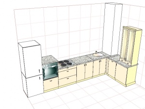

Уточняем план кухни с расстановкой всех причиндалов. Синий изгиб - подводка воды.
С левого края пенал это где именно?
Если вент.канал делать больше, то как с углом быть потом, вылет столешницы, понятно, будет в стык, а нижние шкафчики?
С левого края пенал это где именно?Именно с левого края! См. аттач.
Если вент.канал делать больше, то как с углом быть потом, вылет столешницы, понятно, будет в стык, а нижние шкафчики?Я что-то совсем в не понятках.
Т.е. сечас как делать шкафчики - вам понятно. Но если увеличить вент шахту на 10 см, то сразу: "а как нижние шкафчиуки?"
И почему на посудомоечную оставлено 55 см? Она будет 45 и 10 смоставлены под подводку?
А почему мойку и посудомоечную не поменять местами? И стык придётся делать в другом месте А значит вместо 3100 необходима столешница на 220 меньше
Добрый день. Я, Алексей, муж Ramillы.
Всё правильно, 550 под посудомойку это 450 и 100 для труб водоснабжения и канализации.
Столешница, которая нам нравится, продается в Мак-Марте и имеет длину 4200, 3600 такой нет, на заказ в Ноисе проблема нестандартной толщины, поэтому, наверно, остановимся на 4200 - 2штуки. Вопрос только в том, пилят ли в Мак-Марте в размер или нет? Если нет то придется куда то везти и пилить в размер.
Ещё подскажите, над мойкой будет висеть шкаф сушки с посудосушителем на 900. Высота шкафа 720. Шкаф хочу повесить на BLUM овские навески 2 штуки (левая и правая), вот и сомневаюсь, выдержат навески вес посуды или нужно как то усиливать крепление шкафа к стене?

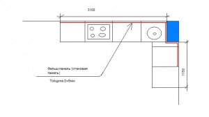

Да, посоветуйте, как повесить фальш-панель( стеновую панель) на стену?
На переднюю и боковую стену мне примерно понятно, я хочу использовать обычные навески под шуруп с прорезью, а вот как вешать на вент-короб я пока не придумал, т.к. верхние шкафы не прикроют навески
Artel
Плохо иль нет- ваше восприятие, только невозможно посчитать неизвестное. Метр погонный может быть и 10 и 100 т.р.. Если не понимаете желаемое, то надо не здесь спрашивать, а по производителям походить. Там вам все грамотно, а может и нет, но все расскажут. Или у знакомых увидеть понравившееся и спросить рекомендацию. Не ленитесь, потратьте время и счастье непременно случится.
Самый простой и не самый плохой- приклеить панель. А навесы можно опустить ниже вернего края панели, только нужно будет фрезеровать пазы или сверлом сделать углубления. Вэтом случае панель будет в некоем свободном состоянии и касаясь её будете слышать бряканье об стену. Можно её прижать крепежем релингов, наверняка ведь собрались их использовать.
Да, посоветуйте, как повесить фальш-панель( стеновую панель) на стену?На простые саморезы.
А стыковку - через соединительный профиль.

Спасибо за советы. Релинг конечно будет, но мы хотели пустить его только по длине 3100, а проблема именно в углу (на вент-коробе), где релинг не планировали.
Саморезами тоже не вариант, внизу да, будут саморезы, которые закроет пристеночный плинтус, а вверху не знаю пока. Шкафы хочу вешать вровень со стеновой панелью, а не накладывать на неё, т.е. шкафы будут "стоять" на стеновой панели.
Кафель я не хочу, да кафель лучьше, но я хочу под стеновой панелью спрятать всю эл.проводку которой будет не мало, да и проще мне работать со стеновой панелью, даже розетки и выключатель в неё врезать (уже делал родителям, получилось очень даже хорошо и аккуратно).

Все так, но опять есть неясность, допустим панель толщиной 16мм. Когда я её поставлю на столешницу, то от ширины столешницы останется: 600-16- пристенный плинтус = чему-то. Так у меня уже не куда будет варочную поверхность врезать, мне ширины не хватит.
Выхода два:
1. Передняя и боковая стеновые панели толщиной 9 мм, а у вент.короба 16мм.
2.Столешницу оттянуть от стены на 10-16мм.
Мне больше нравится 1 вариант т.к. мне торцы закромят, а если и нет, то я сам закромлю с томощью клея момент и кромки 0.4мм.
Выхода два:

Так у меня уже не куда будет варочную поверхность врезать, мне ширины не хватит.все влезало,влазеет и будет влезать
ибо габарит варки максимум 520,а бывает 500
600
-520
-16
-40(остаток столешки спереди)
- 15(плинтус,поискать нужно обысно они 20-23мм) =9мм между плинтусом и варкой

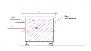

Подскажите по духовому шкафу встроенному. Не совсем понял размеры, которые в красном кружке:
1. 20 - Размер от бововины до нижней полки, т.е. полка (основание духового шкафа) на 20 мм короче боковины?
2. min 550 - это потому что 546 глубина шкафа?
3. Размер 30мм вообще не пойму от куда до куда?
Судя по картинке, так и есть. Вероятно для улучшения конвекции горячего воздуха.
Именно
Похоже, расчётная глубина (или минимальная) от задней стенки духового шкафа, до края\стенки тумбы\стены.
Описания к этим цифрам нет что ли?
Именно
Понял, спасибо за пояснение
Описания нет, или пока нет, т.к. техника приедет домой только в конце месяца, а проект делаю сейчас. Дали только этот чертёж, сказали мебельщики всё поймут, а я пока так, учусь.
С 20 можете не париться, делайте как стойку. Тем более дно несущее. 30- размер от духовки до стены. Наш прозорливый ум вносит коррективы в импортную действительность)))))))) Да, вобще-то задний торец нижних тумб должен отступать от стены на ...( я закладываю 20) и при этом каплесборник снизу столешки должен быть перед передним краем фасада. Одним словом, капля должна упасть перед фасадом, а не на него!
Получается у меня не войдёт что-ли духовой шкаф? Шкаф с конвекцией, значит тепло будет дуть назад, на стену. Получается, что от стены до шкафа всего 14мм остаётся?
