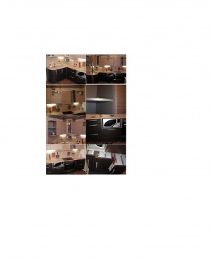

Завтра нам привезут нашу кухню из "Квартиры 48"!!!!
Получается казачёк. Просто после прочтения приключений обитателей форума, ну не смог удержаться чтобы не похвалиться. А почему бы не прорекламировать если хорошо сработали. Если есть кто, кому ещё они ставили - напишите как у вас прошло.

Когда люди хвалятся,они фотки более менее нормальные выкладывают
А тот календарик что был выложен только через лупу можно разглядеть цвет шкапчиков,не говоря уже о том убитом таракане под печкой))), но я его вижу все равно ))
Нормальную фотки с пару ракурсов - тогда можно и оценить мебелюху в 72тыс
и даже мысли не будет что скачена с инета

Дабы снять с себя подозрения всякие нафотал во всяких ракурсах. Только не говорите что цвет ни тот и с интерьером не гармонирует, нравится мне так!
