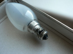

к слову, у меня вот так выглядит взорвавшаяся лампочка, раньше разлетались вдребезги сейчас другие начала брать и тоже коробками. Собиралась люстру менять, а вчера выяснилось , что у соседей происходит то же самое. не в люстре дело наверное, местных электриков будем тормошить

я бы поставил на гадкое качество ламп.
Спасибо за ответ , но всё же попробую зачистить и по новой прикрутить контакты . Может быть такое , что аллюминевая проводка дома и медная скрутка на ней , даёт такой эффект ?
может, особенно если этой скрутке не первый год.
надо соединять через клемники и тогда проблем не будет.
я думаю,bsl 39 прав, но не стал объяснять. В доме три фазы-всегда! между фазами-380 в. В каждой квартире фаза и ноль-220 в. НО соседние квартиры сидят на разных фазах-между ними 380.На плошадке на щитке ноли соседних квартир соединены.Если они плохо соединены с щитовой-краска под болтом,окисление -то,если в одной квартире включили плиту,а в другой лампу, то на лампе увеличится напряжение. Бывает в деревнях-рвется на столбах ноль-в соседних домах сгорают телевизоры.
