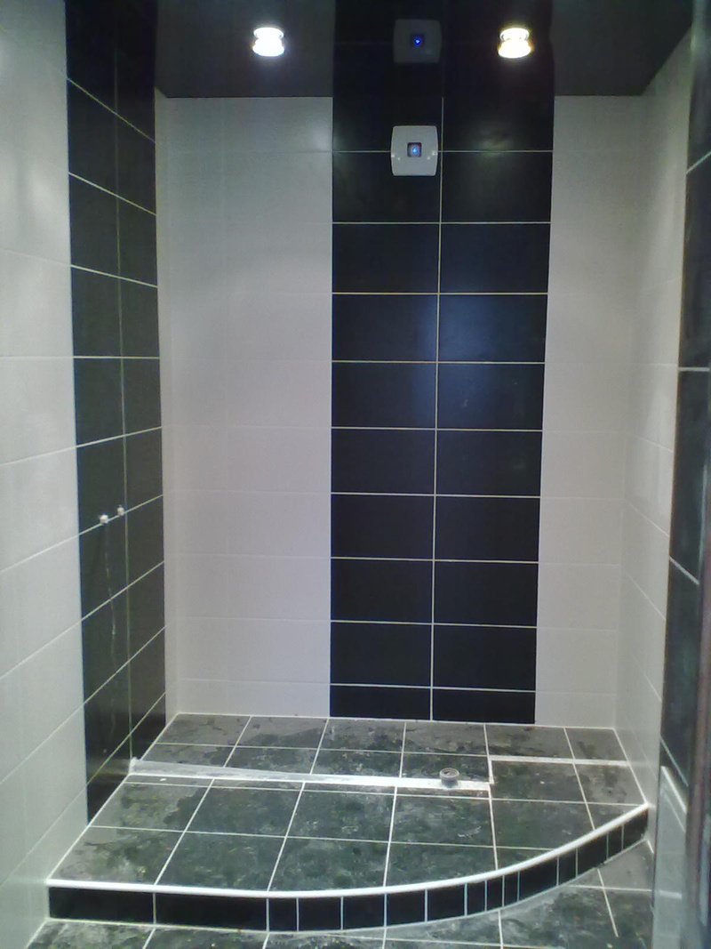

А что это за белые пятна в душе? щелочь? а так опять пять
Какая внимательность. Но главное чтоб вставная челюсть одиноко в стакане не болталась.
Щетки пусть их.
А на счет щетки... такая идея пришла - можно ведь взять штук 20-30 и тогда получится своеобразный букет как любят в современном искусстве инсталяции делать в стиле пост-*какое-нить вумное дизайнерское слово*.
Пятна в душе... ну женщины то нет, вот и пятна
Шутка. Это наверное затирка вымывается или я на полу герметиком недомазал, пистолет кривой был, вот теперь из плиточного клея вылезло это, а может просто не отмылось после затирания - плитка то рельефная, но затирка церезит всё равно фуфло полное.

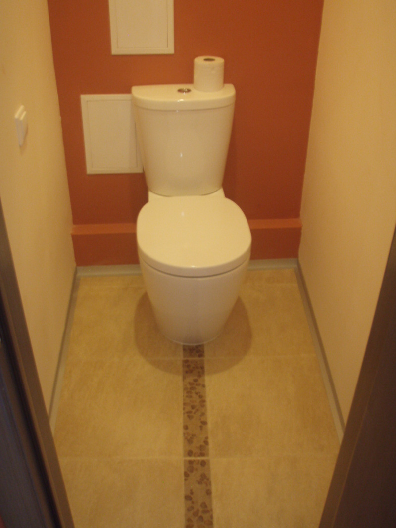

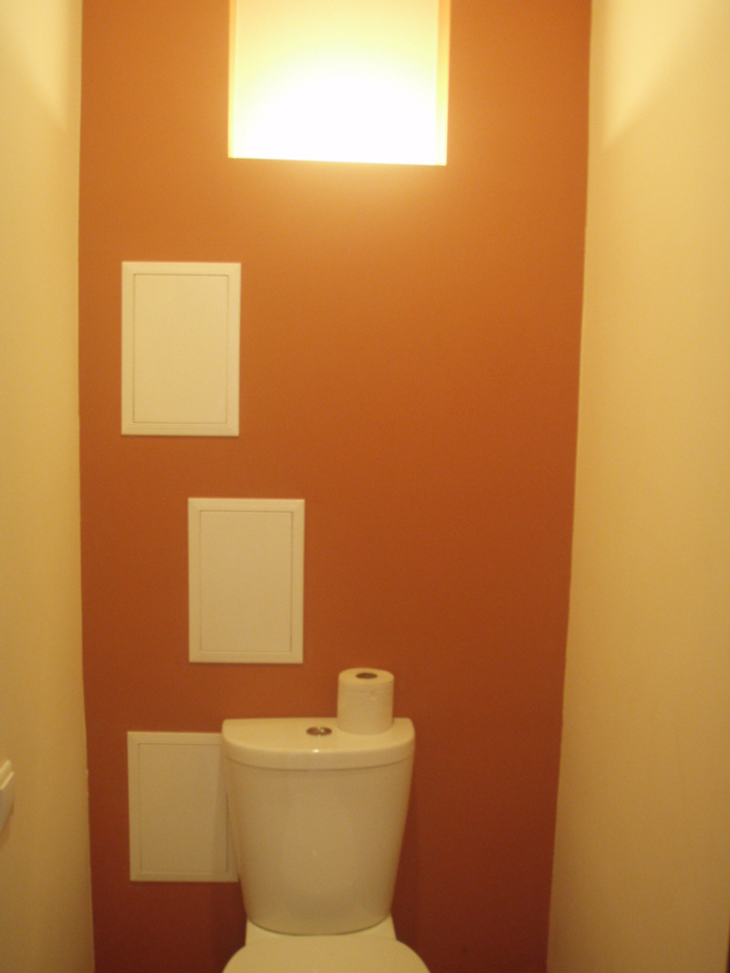

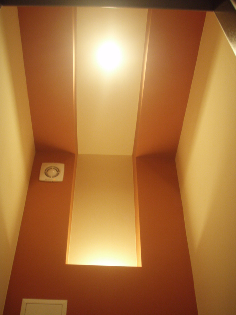

Продолжаем телесериал.
Заключительная серия. Бонд... тьфу клозет, вотерклозет.
Тут у меня реализована небольшая идейка как обыграть трубы и колонну.
хорошо сделано (как и вся квартира), НО люки надо покрасить в цвет стены...
Согласен, но я побоялся что краска не будет держатся на скользких гнущихся пластиковых дверцах и будет всё облезшее.
Фильтра не зыбвай промывать!!! С люками че то не то, может прально советовали, покрасить, попробуй из балончика, но в цвет не попадешь. С фонарем в туалете вообще нормально,

Не нужно люки красить. Выглядит как будто так и задумывалось. А облезут 100%
Согласен, но я побоялся что краска не будет держатся на скользких гнущихся пластиковых дверцах и будет всё облезшее.Как вариант, можно не покрасить, а интерьерные наклейки приспособить. Цвет и изображение так сразу в голову не приходят, это долго рыться надо в интернете. Держаться будут точно. Как пример, очень-очень приблизительно: интерьерные наклейки А вообще очень понравилось, как у вас все получилось. Мне пока только предстоит и голова кругом с чего начать.

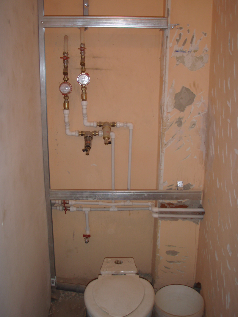

Фильтры то обратной промывки- где байпасы с кранами? Почему не сделали сливы с отстойников? Как промывать собираетесь?
И шаровые краны, те, что слева, в случае выхода их из строя, как менять будете? И зачем там они, если не секрет?
Какие фильтры? Если более тонкой очистки Ханивыйловские то у них такой кранчик маленький с черной ручкой (на фото видно), он откручивается и грязь выливается. А если на входе то гайка откручивается и промывается, входным краном в нужный момент перекрывается. Зачем байпасы
Вообще при желании можно вход перекрыть и дальше как угодно всё, хоть пербрать полностью. А те что слева на тот случай если в ванной кран сорвет или еще что то можно перекрыть и пока новый покупать пользоваться водой в кухне. Ну типа распределение нагрузки по разным автоматам в электрике, та же логика. Как менять не знаю, а что с ними сделается?
Для кухонных смесителей, если очень хочется, в водорозетки вкручиваются угловые вентили или ШК.
Краны имеют свойство "закисать", протекать, разрушаться (например выщелачивание цинка из латуни).
Обратная промывка фильтров

С лючками нормально получилось, на контрасте. Красить не надо.

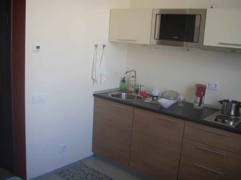

А расскажите про верхний свет в комнате и кухне - над балочкой что там светится?
<fkdfy (не в обиду) из этого произведения искуссссства мог бы получиться француссссский чайный столик "аля за 40", хорошо бы смотрелся в гостинной мадам борельён, та что с рублевки. А на самом деле, такие вещи сейчас выбрасывают очень редко, это приобретает особую ценность в руках дизайнеров и мастеров любителей старины.
Здравствуйте! А у меня вопрос по зимнему холодильнику - его Вы тоже сами делали, переоборудовали в шкаф?
С одной стороны люминисцентные лампы, с другой диодная лента (комната), в кухне - только люминисцент.
К тому же стол из фанеры, которому нет 50 лет в старину и раритеты не попадает.
Ну как сам... вырезали то дощечки конечно на фабрике, а дальше да, сам. Эти отказались даже подоконник поставить - нестандартная работа.

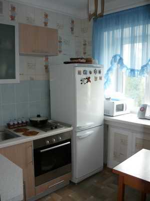

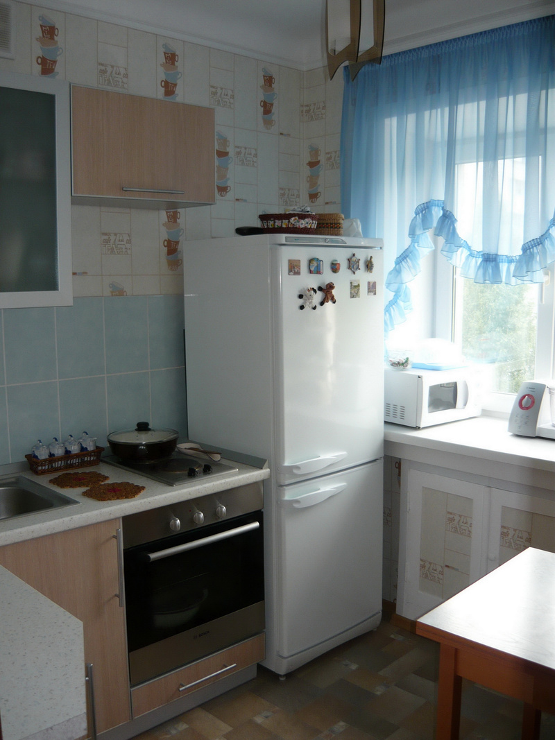

Я дико извиняюсь, но для чего вы выложили эту фотографию?
да ладно вам
висит и никому не мешает... или мешает? ремонт делала своими ручками, и стены ровняла, и потолок, и фартук сама, и обои. захотелось посмотреть со стороны, вот и все "для чего")
сама знаю, что обыкновенное, но мое)
Не мешает конечно. Можно я первый нагажу
плитка чето не очень как то нипанятна что она делает на кухне, ни цвет ни размер, вот, а так голубой имеет место быть даже в магните.
Всегда завидовал людям с такими холодильниками, всмысле который под окном. Как там летом?
То, что своими руками - это респект, конечно )))
Но цветовая гамма удивляет. "Я его слепила из того, что было"?
У вас холодильник вплотную к подоконнику? Открывается нормально? Полки переставлять можно?
"из того, что было", вы правы) плитка - остатки из ванной, линолеум такой же как в корридоре. а на мой взгляд цветовая гамма в рамках, не идеал, конечно, но глаз не режет
Холодильник почти вплотную, открывается нормально. полки две вынимаются, а одну получается не достать, но меня это не беспокоит, правда
Летом в этом холодильнике тепло), да и зимой не очень холодно
Вот как раз эта фраза обычно и ставит жирную точку при обсуждении чего-либо, другими словами, только хозяюшке проекта и нравится. Но расстраиваться не нужно, еще есть несколько комнат где можно воплотить свои самые смелые мечты, не ломать же из-за этого плитку на кухне
Мило и уютно. Ремонт своими руками - это вообще подвиг.)))Вы молодец.
