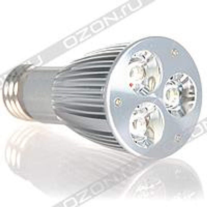

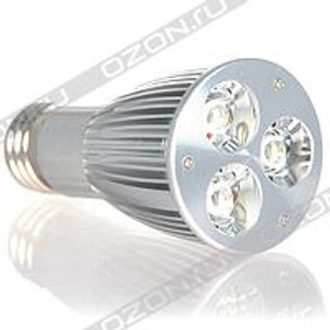

Например, на "Ozon.ru" есть светодиодная лампа "Эра", потребляет всего 3W, а светит, как 40W лампа накаливания (или 8W люминесцентная лампа), срок службы 50 000 часов, стоит 530 рублей.

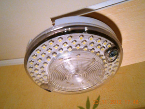

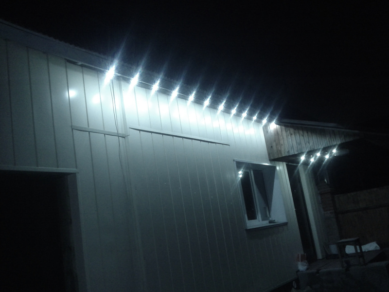

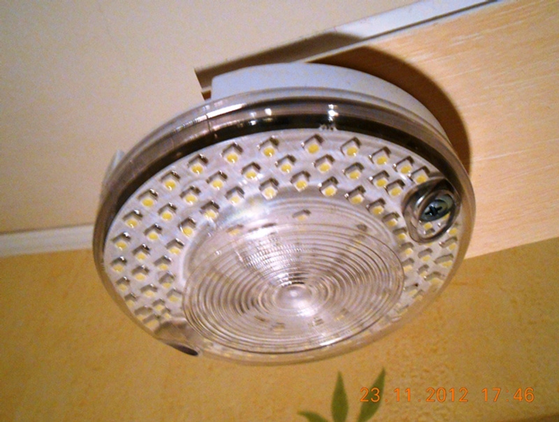

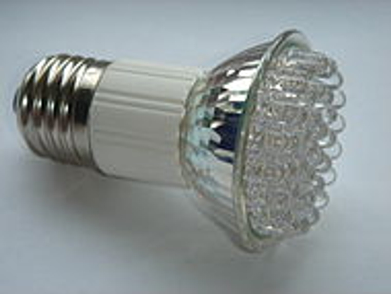

Лампы надо делать самому. Тем кто не верит, что светодиод не светит, вот фотографии.
Плюсов использования много. Светло. Денюжка. Возможность выполнять безтеневое освещение, локальное освещение. Только нужно самому делать, с головой, а не ждать подарок.

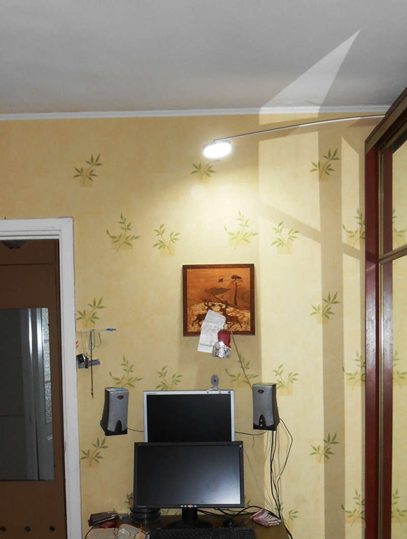

А у меня светодиодный светильник круглый, светит над рабочим столом прекрасно, потребляет всего 9 ватт, гарантия 18 месяцев. Правда напряжение стабильное 220 вольт.

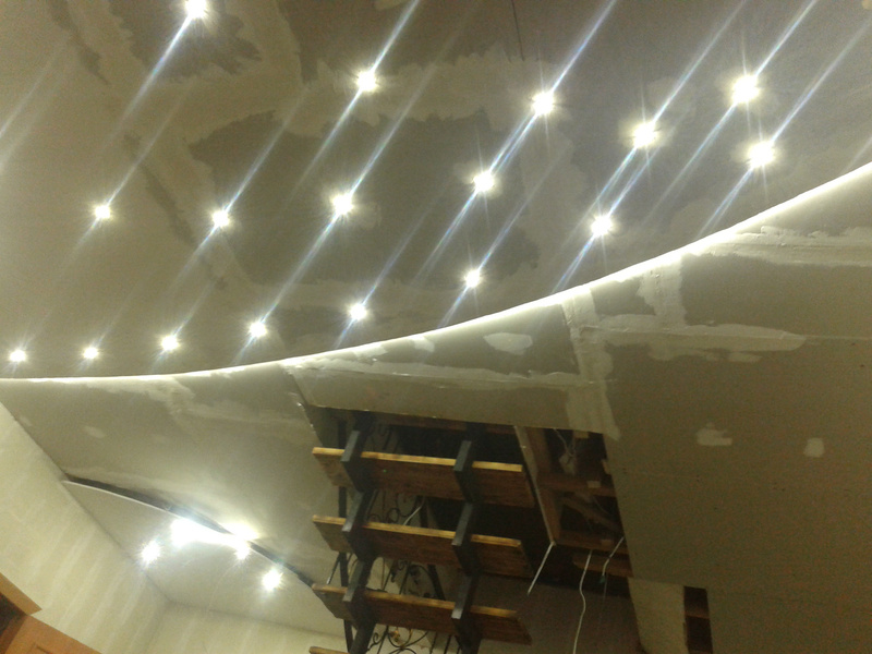

Ванная в коттедже-9м2, потолки 3м . Освещение-4 светодиодных точечника по 3.5 вт, сравнивал с лампочкой в 150 вт- по моему лампочка тусклее.

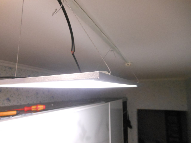

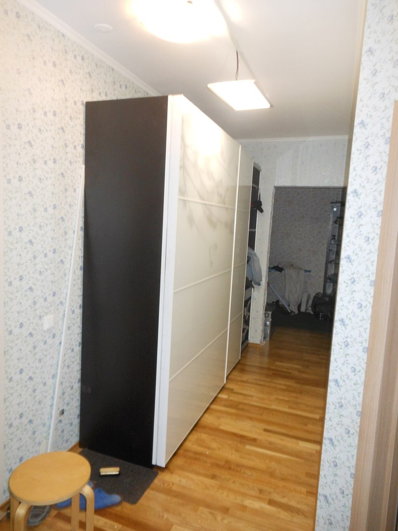

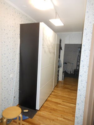

вот такую панельку воткнул в прихожей. света реально очень много. освещает весь коридор и все содержимое шкафа.
изначально планировал повесить 2, но как увидел количество света от одной испугался за глаза.

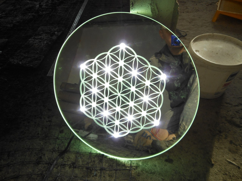

ну и люстру из зеркала со светодиодами я уже как то показывал вроде.
