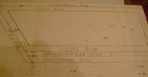

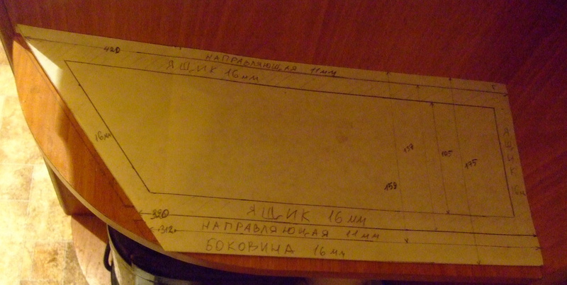

3 ящика . размеры маленькие. высота 100мм. остальные размеры в мм указаны во вложенном файлике. цвет был вишня оксфорд, но можно их и из остатков сделать любого близкого цвета (без фасадов, т.к. я их отдельно заказывала) только коробочки сами нужны, желательно с дном конечно, но на худой конец я б дно уж как нибудь сама приколотила :(. и готова была за них заплатить 2 тыс. в арго-ск, но они не сделали. Ящики эти мне ну очень нужны к кухне для столовых принадлежностей.

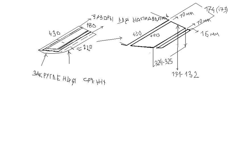

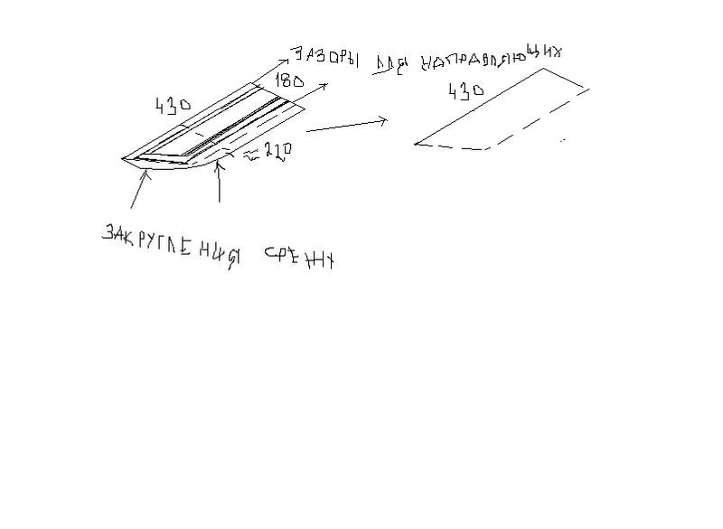

МОЖНО или НЕЛЬЗЯ сделать такие ящики с точки зрения технологии?
А если нельзя, то КАК мне изменить чертеж, чтобы было можно? С ограничениями на длину направляющих, которые у меня уже лежат 30см , ширину ящиков (т.к. у меня от кухни только такой кусочек ширины остался куда можно что-то впихнуть.) и глубину столешницы 42 см.

МОЖНО или НЕЛЬЗЯСделать можно. Никаких проблем нет. Мы могли бы сделать для Вас эти ящики, но сейчас завалены работой по самую маковку. Народ работает на грани своих сил. Если не решите свою проблему до затишья в наших делах (работа всегда накатывает волнами), то мы сделаем. Надеюсь недельки за три-четыре разгребём свою кучу
А если нельзя, то КАК мне изменить чертеж, чтобы было можно? С ограничениями на длину направляющих, которые у меня уже лежат 30см , ширину ящиков (т.к. у меня от кухни только такой кусочек ширины остался куда можно что-то впихнуть.) и глубину столешницы 42 см.Боюсь быть занудой, но у меня вопрос: а кто Вам рассчитал боковины ящика?

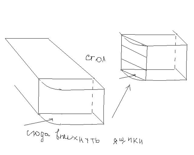

Не получится ли так, что сделают Вам эти ящики, а накладки ящика будут "торчать"?
Или Вы попросту замерили боковины тумбы?

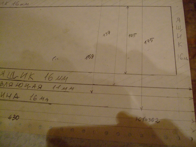

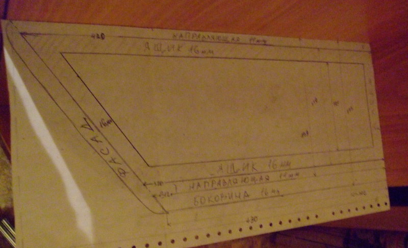

Дядя Ваsя, да я была бы просто счастлива если бы кто нибудь мне помог рассчитать размеры этих ящиков правильно

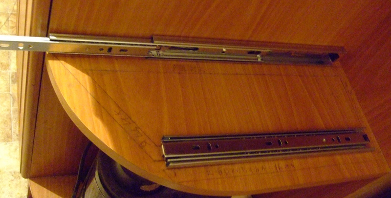

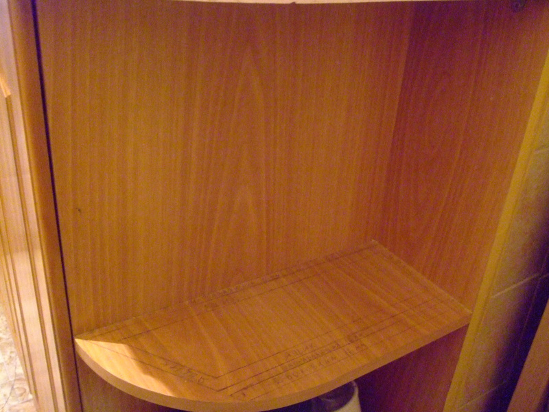

А так я просто измерила кусок проема - и поскольку он небольшого размера, вырезала кусок бумаги, на нем начертила "ящик", вложила в проем направляющие, чертеж и откорректировала чтобы у столешницы сверху ничего не "вылазило" и еще карандашом прямо по стенкам внутри почеркала
так что у меня этот "чертежик" в натуральную величину...носится в сумке и каждый день напоминает мне о моей проблеме.
Я могла бы более точно выложить размеры проема, но я не умею замерять закругление - как его меряют
так что у меня этот "чертежик" в натуральную величину...носится в сумке и каждый день напоминает мне о моей проблеме.Я могла бы более точно выложить размеры проема, но я не умею замерять закругление - как его меряют

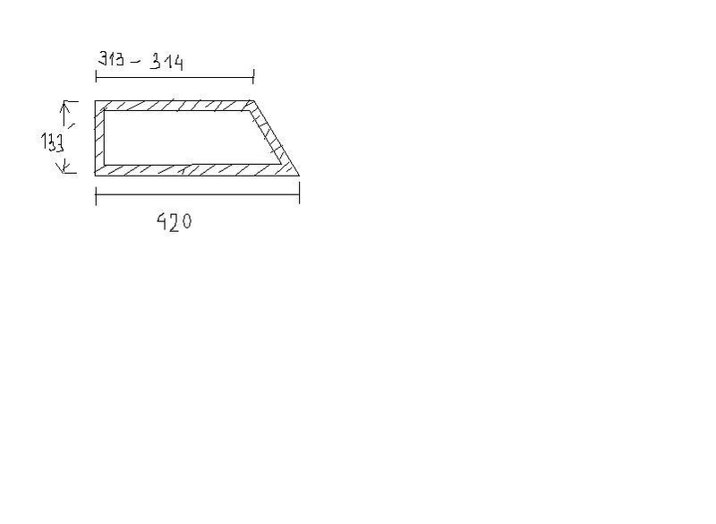

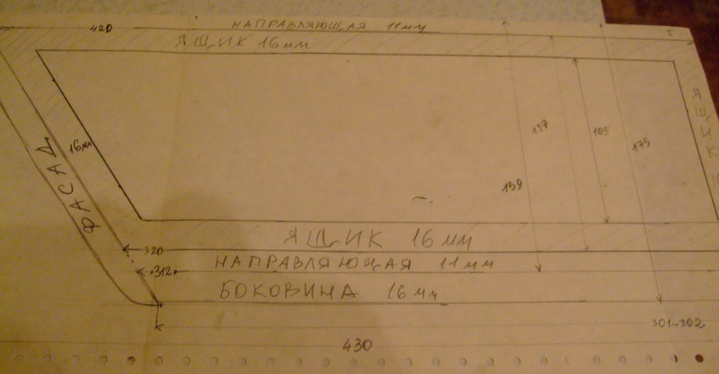

И Вы правы, в самом первом чертеже я не совсем корректно указала размеры до мм т.к. чертеж у меня на бумаге в натуральную величину, то одну стенку нечаянно замеряла по направляющей, и кроме того, может надо уменьшить глубину ящиков хотя бы на 0.5 см ? а то я их рассчитала впритык к задней стенке. Прикладываю еще раз чертеж где я еще раз все замеряла, указаны размеры все "впритык". Направляющие шариковые. их толщину я замеряла рулеткой - около 10 мм.

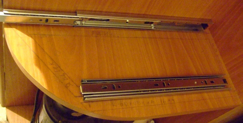

Направляющие шариковые "около 10 мм" - это такие ?
Тогда сейчас я Вас расстрою. При направляющих 310 ящик будет выдвигаться на 200 мм. Учитывая свес скруглённой столешницы - пользоваться верхним ящиком будет проблематично.
Надо ставить направляшки полного выката. А они - по 13 мм.

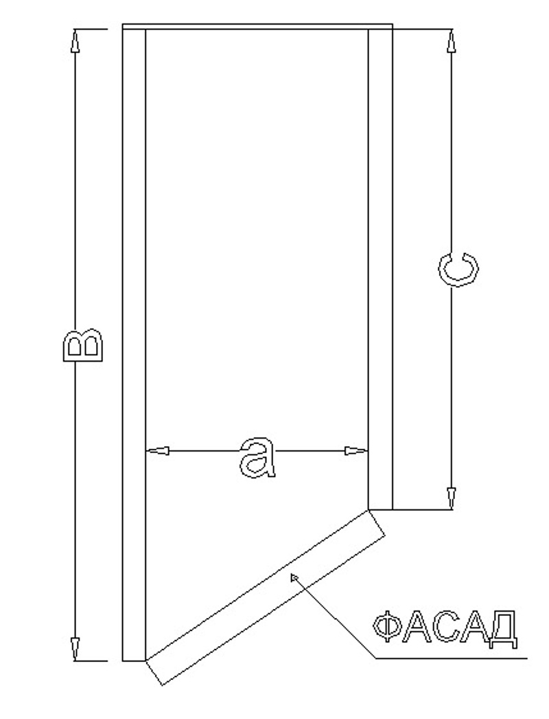

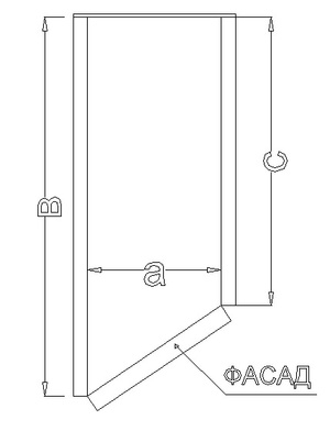

И ещё: не понял с размерами. На одном чертеже боковина тумбы = 220, на другом боковина ящика = 324.
Нужно знать параметры тумбы: а,в,с (в мм) и тип направляющих.

В общем, думается мне, нужно не перекраивать старую тумбочку в новую, т.к. чревато ошибками, а просто заказать абсолютно новую в ваши габариты. И тогда конструктор сам спроектирует размеры ящиков, подберет направляющие, рассчитает углы.

Направляющие шариковые "около 10 мм" - это такие ?Нет, мои направляющие "Направляющие шариковые 300 (цинк)" выглядят вот так как на ссылке h=45, только у моих h=35
http://remont.komimarket.ru/modules/goods/goods_item.php?goods_id=52999.
А боковина указана 220 не тумбы а начала скругления, если отступить внутрь
на несколько см то длина стороны вытягивается.

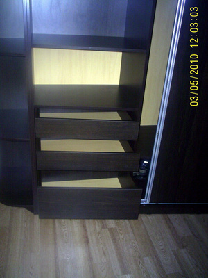

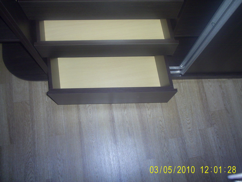

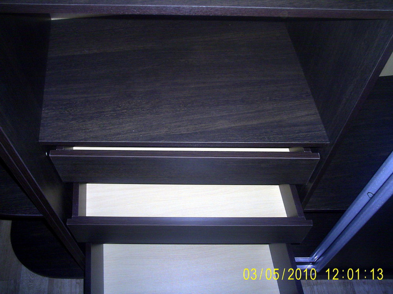

Прикладываю фотографии как я делала чертежи и на них даже может какие-то размеры видны и направляющие.
Знаете, я уже и этот вопрос за год то продумала до мелочей![]()
А я ещё думаю: как изящная женская рука будет вкручивать напрвляющие на боковины тумбы, если там проём 17-18 см?![]()
. Я просто сначала рассчитаю и прикручу направляющие к боковинам, а потом уже прикручу вторую боковину, причем предварительно прикрутив к ней уголки чтобы изнутри осталось шуруповертом закрутить пару саморезов и пару евровинтов снаружи....насчет изящной руки...врядли если женщина пашет по 12 и более часов в сутки ее руки можно назвать изящными :/

Это я к тому, о чём выше говорил, т.е. сделать задуманное вами в виде абсолютно новой тумбы, без использования деталей и зап.частей от старой. Ну может быть направляшки и сгодятся, да фасады, раз вы их уже заказали.

А именно - прийти, замерять и сделать свои расчеты (или скорректировать мои),
изготовить и установить 3 ящика нестандартного размера в узкое пространство,
(срезав при этом закругление полки, которая выступает дном (см. фотографии)
и обработав кромку лицевого среза). Направляющие, фасады и ручки для ящиков при этом мои.

Откручивать имеющиеся радиусные элементы, подрезать их, устанавливать по месту направляющие на стенку СОСЕДНЕГО шкафа теоретически и практически возможно, но беготни туда/сюда (в смысле от вас в цех и обратно) будет много и возможно не по разу.
Я уже высказал своё мнение, что на мой взгляд разумнее было бы один раз замерить и изготовить НОВУЮ автономную тумбу, используя только имеющиеся у вас фасады и направляшки. Демонтировать радиусные элементы и заднюю стенку и пристегнуть новую тумбу к соседней. Правда в данном случае полезная ширина ящиков уменьшится ещё на 16мм из-за присутствия левой стенки тумбы.
И последнее, цена. Я озвучу вслух, к примеру, свою – 5000...6000р. за приехал, замерил, изготовил Новую тумбу, привёз, поставил.
Кстати, цвет у вас не Вишня Оксфорд, как говорили, а скорее Орех Миланский или Итальянский (путаю).

Да, миланский... А не смущает ли Вас, сударыня, тот факт, что полезная ширина ящика получится немногим более 80 мм.

Понимаете ли сударыня. Если Вы заказываете изделие ПОЛНОСТЬЮ у какого-либо мастера, то подобных вопросов у Вас в принципе бы и не возникло. Но. У меня по опыту были подобные случаи. и все они были связаны с одним: заказчик желая съэкономить, планировал заказать различные части (мебели, интерьера, объекта) у разных мастеров. Мотивировка простая. Типа я закажу в разных фирмах разные изделия, никто не догадаеться зачем мне это и сделают за копейки, а я все это соберу и вот он я молодец! Ни разу на подобные аферы я не соглашался (и не думаю что кто-либо из нормальных мастеров согласился бы). Хотя знаю что из подобных афер иногда получались ОЧЕНЬ интересные проекты. Но честно скажу - ОЧЕНЬ дорогие. Честно скажу, ЕСЛИ бы у меня бы было время, то я бы приехал бы к Вам, снял бы размеры, образцы тонировки и сделал БЫ. Но стоило БЫ это ОЧЕНЬ дорого. Раз наверное в десять дороже озвученной Вами суммы.
Вот так мебельщики у нас... Никто не догадался, что ящики глубиной 200 не сделать? Не надо обольщатся бОльшим размером, меньший задаёт длину направляющих. Дверь и полки в данную тумбу. Нет выхода из ситуации.

Дверку потом привесила сама на дверные петли, чтобы она складывалась.

Виталий, тут просто есть некоторые нестыковки. Вот на этом снимке видно, что всё вполне реализуемо.
Дмитрий, приветствую) я снимка чёт не увидел, да и глядя на него сразу возникли вопросы- а тумбу резать всю по ширине? и какой ж тогда ящик будет, что складывать? а если не менять габарита, то стойка правая не позволит найти соответствующие напрвляющие. да и столешка поди с радиусом, так нафиг под ней делать фасады на скос. нельзя из этого бесполезного пространства выжать чего то путнего. сразу над компоновкой думать надо было
Если женщина хочет там сделать ящики, то пусть так и будет
Человек очень кропотливо подходит к вопросу. Думаю, уже знает, что туда положить.
Написал в ЛС свое предложение. Если ещё никто не взялся за задачу, сделаем мы эти ящики.
ЗЫ: 200 с копейками -- это длина прямой грани полки до скругления. Отсюда и взялся этот размер.
справа у тумбы тогда делать стойку 32, чтоб тумбу не резать. так и дно тоже переделать нужно, оно ж наверно с радиусом.
