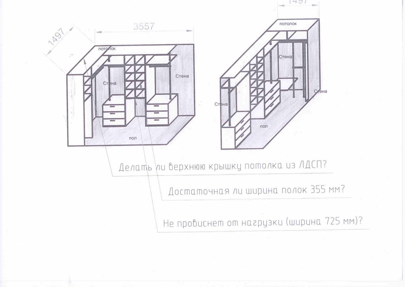

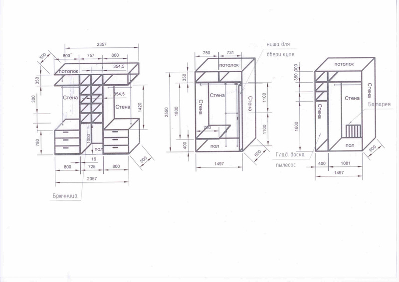

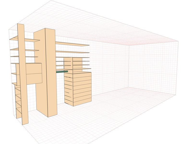

Мастера знатоки оцените мой проект-решение для гардеробной. С функциональной точки я все рассчитала, вопрос по подводным камням в плане сборки и технической эксплуатации (размеры:узко-широко, прогнется-не прогнется, вопросы крепления). Стены сибит, потолок будет натяжной. К объективной критике отношусь нормально, рисовала в nanoCad (уж как получилось, я не проектировщик). Вопросы в сканах.
sheriff
Вполне нормально. Под потолок обычно не делают ЛДСП. Во-первых ничего об потолок все таки не пачкается, и во-вторых если по высоте стены расходятся даже на какие-то миллиметры, то с отсутствием этой верхней доски неровности будут не заметны и все будет выглядеть красиво и аккуратно. Перегородки там тоже можно не делать. Тогда верх получается как антресоль и есть возможность ставить негабаритный груз типа коробок всяких и прочего. Полки на 355мм в принципе хватит, но их можно расширить уменьшив 800мм ящики. Зачем они такие огромные? 700-750 вполне достаточно. Средним полкам от провисания нужно придать жесткость конструкции путем установки поперечной стоевой ( к примеру 200-250мм по задней стенке).
Ясное солнышко
Спасибо за Ваш отзыв !
По поводу ЛДСП под потолок у меня двоякое мнение: устанавливать дороже и возни дольше, поэтому с удовольствием бы не ставила. Но и такой момент меня смущает: если его не делать, то ведь есть вероятность порвать натяжной потолок если складывать негабаритный груз на антресоль (всяко бывает)?
Уменьшить 800 мм ящики для увеличения полок на 355 мм не получится, т.к. это два новеньких стационарных комода. Был еще у меня вариант вместо полок на 355 мм в два ряда сделать 1 ряд широких на 725 мм, но по-моему это более неудобно в пользовании.
И можно подробнее по последнему пункту : "Средним полкам от провисания нужно придать жесткость конструкции путем установки поперечной стоевой ( к примеру 200-250мм по задней стенке)". Я под этими полками запланировала брючницу, не очень бы хотелось от нее отказываться.
Tchebakov
Заднюю стенку из дсп сделайте в секции с полками по 725 мм (можно не до пола). Тогда все нормально держаться будет и провисать не будет, для гарантии еще полки не на простые полкодержатели поставить, а на что-то вроде Эксцентрика усиленного . Стоимость особо не увеличится, может даже останется на пержнем уровне, но это как раскрой деталей ляжет

sheriff
Эта стоевая (для жесткости) пойдет под полками по задней стенке. Можно ее делать не до пола. Мешать брючнице она не будет.
Ясное солнышко
Спасибо всем за подсказки. Ну все, отдаю в заказ и жду - не дождусь свою новенькую гардеробную

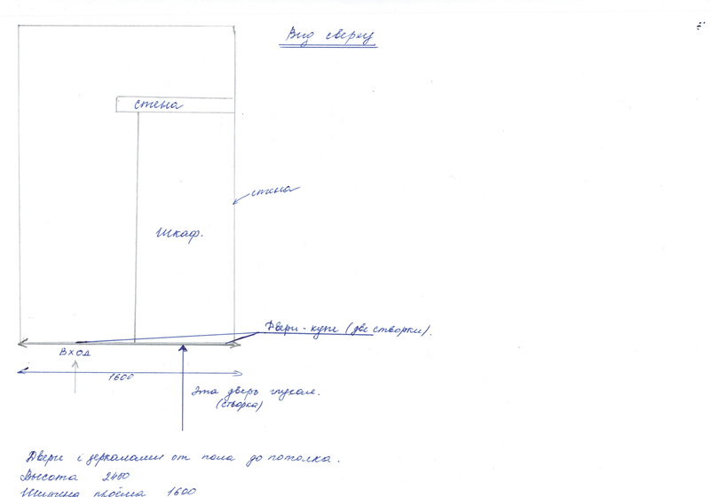

Добрый день! нужно сделать шкаф-купе. Рисунок с размерами прилагается. Прошу ответить в личку - сколько будет стоить, срок изготовления, формы оплаты. нужен эконом вариант, так что кто делает по приемлемым ценам пишите. Будем ждать! спасибо
А что за стеклянные двери вы хотите в шкаф с одеждой? Даже если стекло матовое, через него все видно и смотрится ужасно. Или крашеное стекло типа "лакобель" ? Или какие-то стекла с рисунками и узорами имеете ввиду? Будет дорого стоить.... Может зеркало? Цена примерно 18-20 тыс.
Вы встроенный шкаф-купе в нишу хотите сделать? Если стены и пол ровные, то даже самим сделать такой шкаф проблем нет! Зато экономия - в 2 раза)

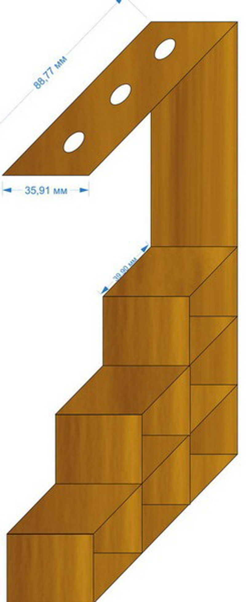

Необходимо сделать открытую этажерку.
Эскиз прикладываю.
Примерные размеры (по памяти):
Высоста 2500 см
Ширина 60 см
Глубина 1500 см
Материал ЛДСП. Цвет Венге. Толщина 24-32 мм
подскажите по срокам и ценам
Эскиз прикладываю.
Высоста 2500 см
Ширина 60 см
Глубина 1500 см
pavelv
Вот это заказ, так заказ. Только это уже, скорее, ферменная конструкция называется, а не этажерка. 25 метров высотой и 15 метров глубиной при 0.6 м ширине.
фдулыл2000
Упс, ошибся
лишний нолик поставил
Правильные размеры:
Высота 250 см
Ширина 60 см
Глубина 150 см
Правильные размеры:
Высота 250 см
Ширина 60 см
Глубина 150 см

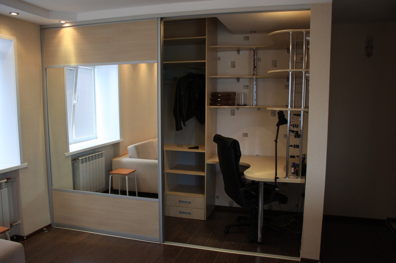

Добрый день.
Нужен шкаф-купе, переходящий в рабочую зону( примерно как на фото). Двери должны закрывать только шкаф, рабочая зона должна оставаться открытой. примерные размеры шкафа д*в*г 2300*2550*600, размер рабочей зоны надо мерить.
Жду желающих взяться за изготовление.:)

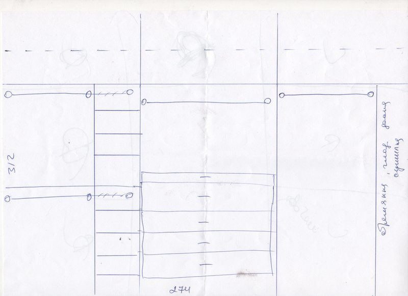

Здравствуйте!
нужен шкаф, размеры: 274 (шир) * 80 (глубина), высота потолка 312. Т.к. на нестандартные размеры называют космический ценник, как вариант, может шкаф+антресоли? (но чтобы конструкция была гармоничной)
очень нужна помощь-совет-предложение!
Может встречались подобные комбинации/есть решения? Ну и как обычно, интересен вариант "цена-качество".
Если интересует ценник, то могу сказать сразу от 68 500 руб. Дешевле можно только украсть. Ну или в гаражЫке своять.
Спасибо, интересует вариант "цена-качество", и ценник нужен конкретнее, а не "от....")))
Буду ждать Ваше предложение)
забавные дверки будут, если делать по эскизу 3000х900...
этаж то какой?
а то может сразу накинуть за "внос тела"
этаж то какой?
Спасибо, интересует вариант "цена-качество", и ценник нужен конкретнее, а не "от....")))Вам же посчитали вроде Шкаф 55 000 получился?
Если интересует ценник, то могу сказать сразу от 68 500 руб. Дешевле можно только украсть. Ну или в гаражЫке своять.почему в Гаражике при цене до 68 000 должна быть?
Это был ответ на сообщение про "гаражик", стало интересно будет конкретное предложение или так...
а Ваше предложение получила, спасибо.
А подскажите, пожалуйста, в чем забавно? Понимаете, абсолютный не профессионал (что нормально!), не понимаю в чем "забавно" и "внос тела".
Расскажите, может неправильный шкаф хочу, честно не очень понимаю.
Если есть предложение или серьезный комментарий (из опыта) буду рада,
Попробуйте для разминки занести в квартиру с улицы трехметровую гардину.
а подскажу: пост был адресован не вам, а человеку, способному оценить комичность ситуации "впихнуть невпихуемое" либо собирать двери на месте, что не влияет на качество, но, несомненно, влияет на цену.
а вам был вопрос - какой этаж, но вы, как истинный "непрофессионал" сделали стойку не в том направлении...
Для того чтобы браться за такой шкаф, как минимум необходимо понимать какой этаж, какой лифт, какие лестничные пролеты. Наполнение дверей??? Сделать можно что угодно, только как это заносить? У нас был случай когда двери были почти 3м в высоту, и 1,4м ширина. Вот 6 человек и поднимали двери передавая между перил... а этаж тоже то ли 15 то ли 17 не помню... Как вы думаете влияет это на цену? Такое изделие разумеется не входит ни в какой лифт!! Если дверь с наполнением из лдсп, это пол беды... а если на стекле фотопечать и еще что-нибудь хрупкое? Стекло максимум 2,7 высотой, поэтому необходимо ставить перемычки. Так может действительно чтобы избежать всех вот этих нюансов, сделать шкаф высотой по-меньше? На стремянке тоже в него лазить не удобно. Зачем эта гигантомания? И двери 3000х900 будут смешные (тощие и высокие). Вот.

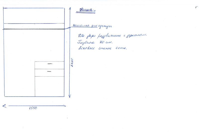

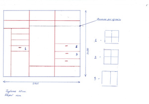

Добрый день. Требуется изготовить:
1) Шкаф 1 - два рисунка прилагаю. Один рисунок - непосредственно шкаф. Второй рисунок - вид сверху комнатки, где предполагается установить данный шкаф.
2) Шкаф 2 (обозвал ее Нишей) - рисунок также прилагаю.
Все размеры - на рисунках. За их качество извиняюсь, не художник
Интересуют цена и сроки.
Здравствуйте ориентировочно с доставкой монтажом в районе 39000руб это 4 двери купе зеркало, шкаф и тумба,
