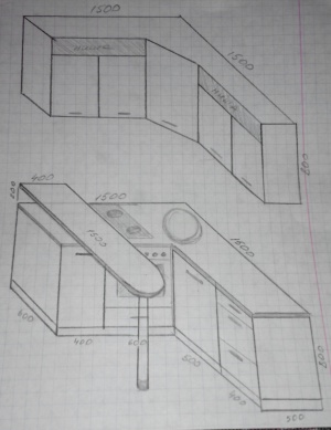

Интересно как открывается дверь под мойкой? Видно даже на фото что стиральная машинка ей мешает.... И совершенно не видно боковых зазоров для вибрации той же машинки...
Судя по эскизу дверь под раковину получается шириной 15см, со стороны посудомойки. А сдвигать раковину на другую сторону, тогда нужно и варочную панель сдвигать. Не вариант им жить рядышком. В общем проект не продуманный совершенно...
да, размеры не понятны...что там возле мойки по длинному крылу под вопросом?
по размерам выходит 300мм - а что за ней
Жена хочет только выдвижные ящики,потому и вопросы под мойкой, ПМ и сушка по 450 поэтому под мойкой 300 остается и еще вопрос по духовому шкапу,может его переместить в отдельный шкаф-пенал , И кстати если-бы я знал как лучше- то смысл просить совета у спецов . С уважением .

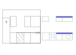

Уважаемые мастера, нужно изготовить бюджетную кухню. Ну и стол с табуретами, чтобы столешницы одинаковые были. Ничего сверхестественного. Прилагаю схему (как смогла, не ругайтесь) и план помещения. Кухня однорядная, холодильник и плита отдельно стоящие. Там одна проблема воздуховод занимает примерно пол стены и выпирает сантиметров на 10, поэтому шкафы должны быть разной глубины. Вопрос больше не по стоимости, а по скорости изготовления и сборки. В перспективе, если все сложится, то еще нужен будет шкаф-купе 4 метра и прихожая.

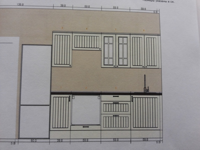

Хотелось бы узнать примерную стоимость кухни, представленной на фото, размеры на схеме.
Фасады из МДФ с пленкой ПВХ, фурнитура Blum. Если нужны уточнения, пишите в личку.

Ок. Дополним задачу: фурнитура Blum, крайний слева шкаф - выкатная колонна, узкие шкафы в середине - бутылочницы.
Хорошо пошутил...пусть в 90 уложится.
Судя по эскизу, сверху несколько авентосов, снизу тандем боксы...столешка не камень часом? Тогда парень вообще попал в глубокий минус от 90 тыщь...
