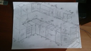

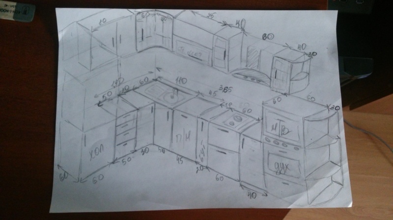

Пока с фасадами определяемся. Но склоняемся уже к модерну. Простой гладкий фасад МДФ, плёнка. Цвет по RAL 9001 верх, RAL 8008 низ. Такое возможно?

В 50 уложишься, если будешь сам всё собирать.
Крайний скруглённый фасад - ни к чему.
Скруглённый фасад на угловом шкафу - прибамбас. Добавляет стоимость, труден в регулировке, при открытии - мешает пользоваться шкафом.
Ящики в угол(возле мойки), как правило, не ставят.
Посудомоечных машин на 500 не бывает. Для исправления ящики под варочной можно сделать 900,
В бутылочнице хозяйки ставят масла и приправы.Расположена далеко от плиты.

спасибо, сейчас попробую исправить
тут еще и дверка под мойку на 300...сомнительное удобство.
яб мойку развернул на короткое плечо, тогда кассетница встала бы на место, между мойкой и пеналом, а буточницу и посудомойку можно скомпоновать по длинному плечу, скорректировав нереально большую кассетницу под варочной (нахрена она на 800 с лихером нужна?) дробить ее на 2 корпуса и толку больше...
Точно
Гномика нужно вызывать, чтоб сантехнику подключал
Попробуй посудосушитель сделать на 900.
тогда дверь под мойкой будет 450
если вытяжка еще не куплена, яб вообще не заморачивался с идеальным попаданием вертикалей верха и низа. на первое место можно поставить практичность и эргономику пространства...
сушилка на 900 - то же тот еще экспонат
в стране жрать нечего скоро станет, зато посуды - километры....

теперь, чтоб вернуть "на базу" помытую чайную ложечку, нужно будет сделать несколько шагов к мойке, сполоснуть (ну не станешь же каждую ложку-вилку в посудомойку складывать) и потом на другом углу кухни в ящик положить...
мое личное имхо - не люблю я угловые элементы в столешке. громоздко, шкаф под мойкой получается неимоверной глубины, убивает пространство своей никчемностью. стыки на соединении, вместо одной соединительной планки - два стыка, а что случается с еврозапилами - на картинке видно...
С угловой тумбой-мойкой - солидарен с Wox'ом. Подходит для больших площадей и каменных столешниц.
Можно сделать ящик под вилки/ложки под варочной. Если справа "кассетницу" убрать, то можно раздвинуть тумбу с ящиками (под варочной) до 900-1000).
Тогда можно сэкономить на направляющих.
уложусь в 50 тыс, если нет, можно примерную стоимость...
только шкафчик слева от мойки - открывание нужно сделать в другую сторону, иначе неудобно будет пользоваться.
и верхний длинный ряд как-то невнятно заканчивается. там что-то планируется на пенал ставить или на стену вешать?
а верхний угловой, не надо в другую сторону?

И отрывание тумбы слева от мойки - надо поменять на правое.(ручка слева)

просто не хотим высокий пенал, возможно там будет телевизор на стене....Если будет телевизор, то смысла скруглённых полок вообще нет. Да и не дотянешься до них.
Я так понял, что очень хочется симметрии )))))
Тогда можно сделать так: посудосушитель 800. Это симметрично угловому шкафу.
Симметрично вытяжки - шкафы по 375.
внизу можно подкорректировать шириной мойки
согласен. верхние радиусные косынки только пыль собирать а красоты от них - как от "шанели" в туалете
От нижних я бы тоже отказался.
Это же не скруглённый край столешницы Н=860-900
нижние хотя бы практичны в силу доступности.

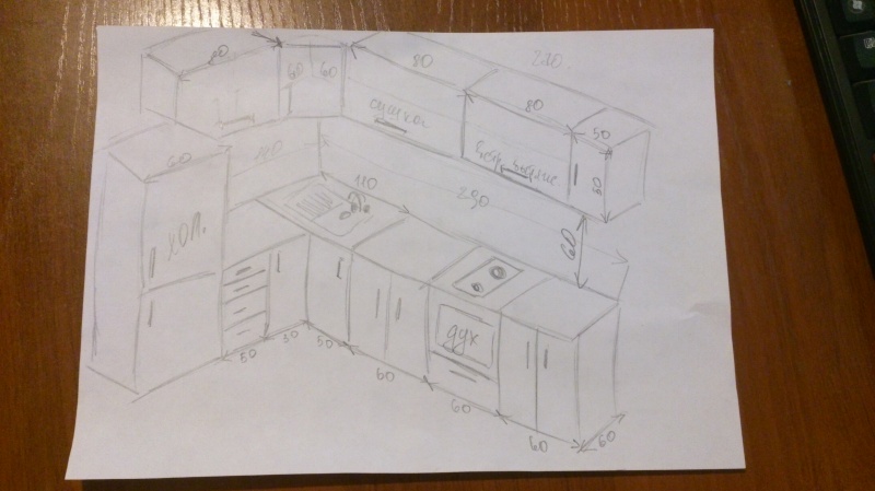

от верхних и нижних скруглений откажусь, от посудомойки тоже, в целях экономии ден. знаков. Еще вопрос: если между мойкой и плитой будет только бутылочница это приемлимо? вопрос связан с тем что дырка, в стене, для вытяжки находится от угла на расстоянии 110см.
бутылочницы достаточно. при размере короба под мойку 1100, можно поставить раковину с небольшим крылом, сдвинув ее в разумных пределах влево, к углу. тогда расстояние от раковины до плиты будет более полуметра - вполне себе расстояние... если дырка вентиляции находится выше верхних шкафов, то в таком случае, ради экономии тех же дензнаков можно отказаться от дорогущей купольной вытяжки и поставить встраиваемую, которую сейчас еще можно найти в пределах 5т.рупий. тогда будет абсолютно по барабану, где там дырка - до нее всегда можно будет дотянуться каналом. тогда и вытяжку и варочную можно будет сдвинуть как надо и организовать большую рабочую поверхность для готовки.
в общем, забудь, что рисовал и рисуй по-новой, с учетом поправок

Вот как вариант. Распашные ящики подешевле выдвижных будут, поэтому их преобладающее большинство. Встроенная вытяжка как предлагал Wox, тоже подешевле купольной будет. Бутылочница рядом с варочной панелью, кассетница удобна и для плиты и для раковины, посудосушка там где и должна быть... Посудомоечную машину можно заменить простой тумбой, опять же для удешевления. Как-то так. На вскидку. Без всяких наворотов...
