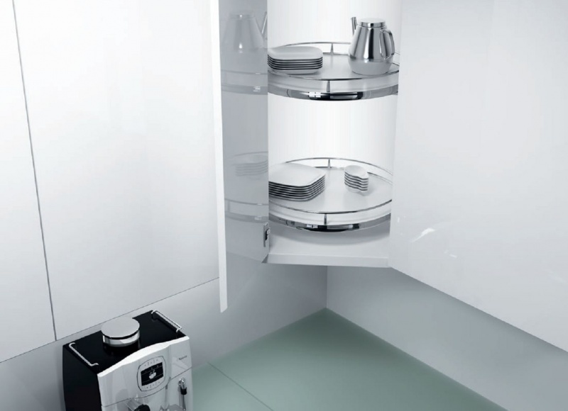

Правильно. Всяких каруселей полно в верхний угловой шкаф. Есть даже с выемкой под радиусную дверь или дверь-гармошку. Есть даже без оси. Только все приличные стоят немалых денег! Большинство просто не готовы за них платить... вот собственно и все. А все что дешевый Китай - то даже смотреть на них страшно, не говоря уже об остальном.

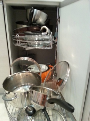

вполне возможно, что имеет место быть ошибка в терминологии, если имеется в виду волшебный уголок, что я привожу на фото. но и они никак не влазят в тумбу на 600мм. а угловую карусель в нижней базе, как на последней картинке, (еще раз замечу - угловую) на 600мм мне видеть не доводилось...
я подозреваю что ширина этой тумбы никак не меньше 800мм.
метровая. и что? вопрос был в том, что по утверждению одного известного мебельщика не бывает меньше чем 90х90. или ты спорил просто ради спора?

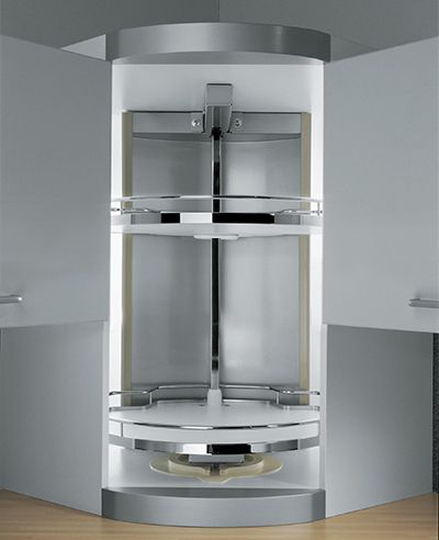

. один известный мебельщик прав - УГЛОВЫЕ карусели, имеющие фасад под 45 или гармошку бывают именно 900х900, ибо этот размер складывается из простой задачки по геометрии. а в твоем случае мы видим не угловую карусель, а обычный тупичек под фальшпанель, который кстати можно ставить не только в угол, но и по фронту для организации примыкающих барных стоек или островков. и механизм этот не карусель, а имеющий более конкретное обозначение - fly moon. но и в этом случае короб под него никак не может быть на 600. в чем затык в споре? в твоем непонимании расчета крыла. когда указываются размеры составляющих его коробов, размер шкафа, от которого идет отсчет в размерах крыла не учитывается. учитывается только ДЕЙСТВИТЕЛЬНО УГЛОВОЙ элемент, выступающий за габариты базы, к которому примыкает крыло. в твоем случае твой шкаф с механизмом к размерам короткого плеча не имеет никакого отношения. вот почему было непонимание и были заданы вопросы. теперь вопросов нет. картина мира осталась без изменений, разрыв шаблона не случился...

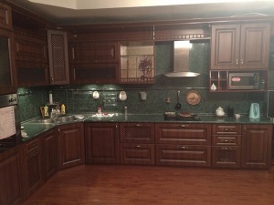

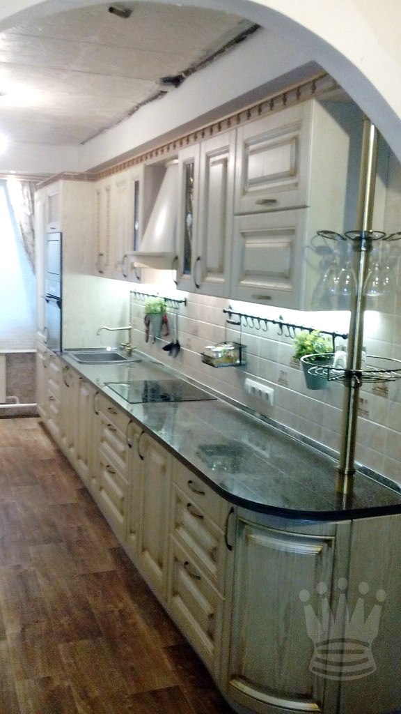

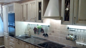

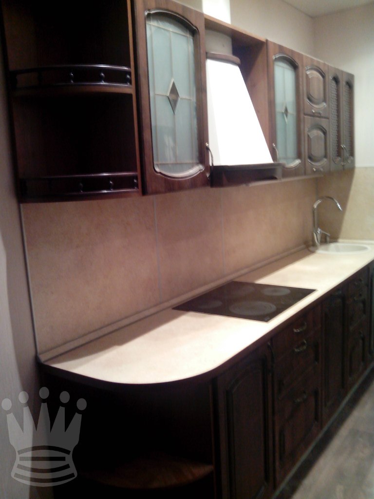

Вот из практики. Немного кухонного тюнинга. На первых двух фото то что было у людей, на последних двух - то что стало. Заменили фурнитуру и фасадную часть (фасады, карнизы, балясины и прочее). Убрали рамочные, а поставили классику.

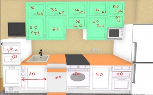

Добрый день! Имеетя кухня в хрущевке. Решаем вопро с кухней. Хочется угловую. Левый угол. Размеры кухни:
от окна до противоположенной стены - 2,25 м., короткая стена - 1,60 м.
Влюбилась в кухню как на прикрепленном фото. ТОлько хотелось бы чтобы на угловом шкафчике крайнем была полочка под микроволновку. ПОсудомойки нет. технику планируем встраевуюмую (варочная+духовка). Стиралки на кухне не будет. Барной стойки тоже не надо.
Сколько примерно будет стоить такая кухня как на фото с учетом того что я написала?

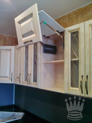

Единственное что я изначально хотела бы изменить в конструктиве, это вместо длинного навесного шкафа по центру сделать обычный шкаф, с дверцей поднимающейся вверх на каком то супер механизме ) не знаю как называется ))) а все остальное мне очень по душе.
Кстати, эта кухня по-моему и есть таких размеров как 2250х1600. Получается что 150 - бутылочница, 600 духовка, 600 шкаф, 900 угловая мойка. Итого 2250. По одной стене, и по второй 1600: 900 - угловая мойка, 400 кассетница, 300 радиус. Только вот этот верхний шкаф почти до столешницы при жарке сбоку будет весь обрызган жиром.... наверное.... есть подозрения. А так вполне нормально. Чтобы цену понять, нужно знать из чего столешница. Она существенно влияет на стоимость. Либо искусственный камень, либо заказная из пластика. Стандартные полотна (3000х600) и углы к ним тут не подойдут.

Единственное что я изначально хотела бы изменить в конструктиве, это вместо длинного навесного шкафа по центру сделать обычный шкаф, с дверцей поднимающейся вверх на каком то супер механизме ) не знаю как называется ))) а все остальное мне очень по душе.Я с вами полностью согласен. Этот шкаф какой-то "подозрительный". А механизм вы наверное имеете ввиду Aventos? Посмотрите на сайте фирмы НОИС, какой именно хотите. Главное чтобы он в верхний карниз не упирался. Aventos HK тут подойдет, а вот с Aventos HL и Aventos HF могут возникнуть проблемы.
Я на шкаф, что у плиты, поставил направляющие, да в два ряда плитку керамическую воткнул. И отмывается хорошо, и меняется на раз-два, коли надоела. Опять же дерева рядом с плитой нет. Хозяйке удобно. Не претендую...
