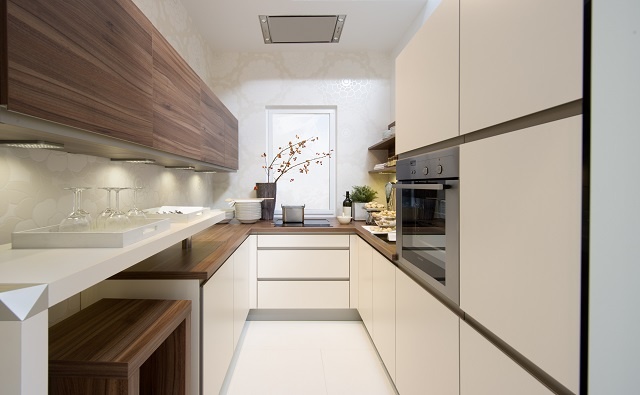

А фотку можно? любопытно ... всякие вот такие идеи...
да я хочу именно такую кухню, и свои вкусы я не хочу обсуждать.Не придумали ещё прибор для определения красоты. Поэтому. если Вам нравится такая кухня - значит, она красивая. Для вас.

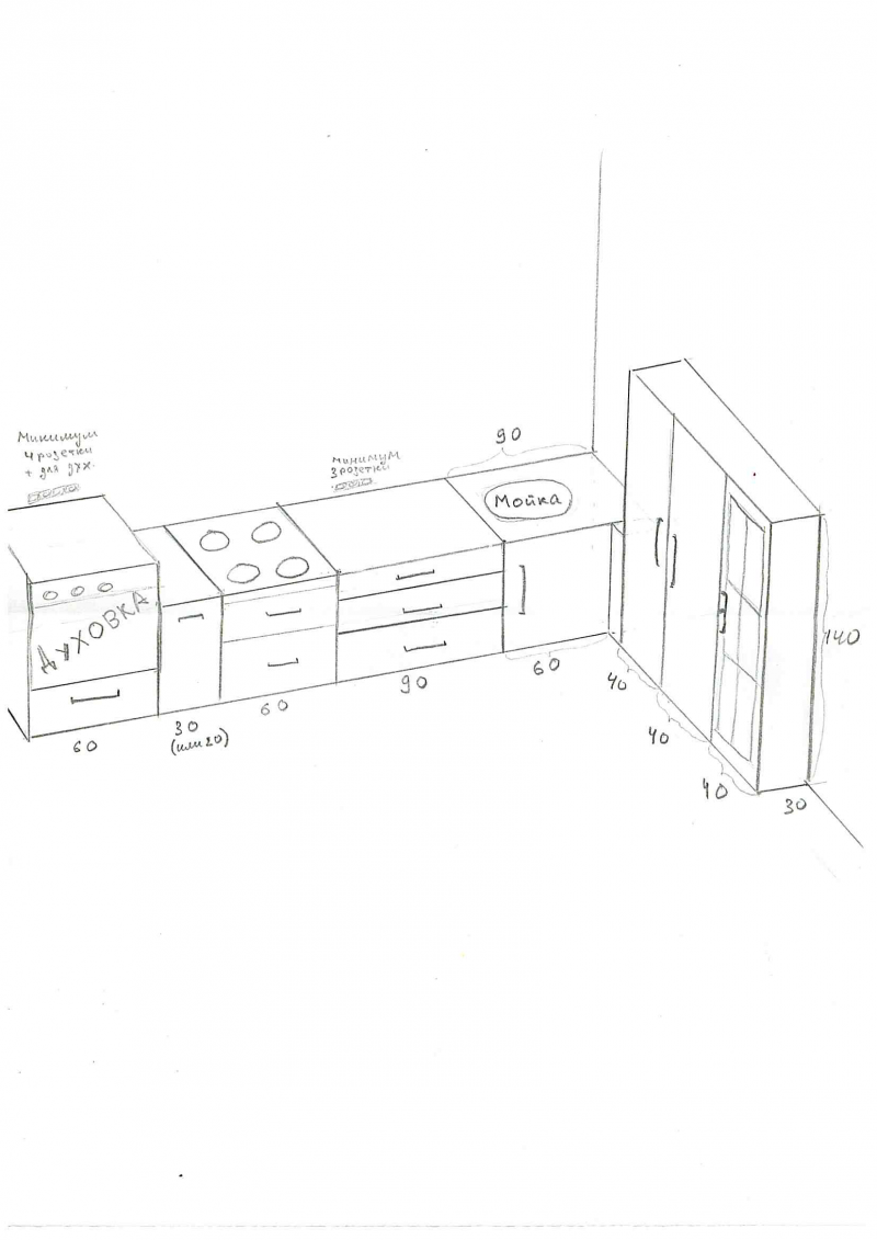

Уважаемые специалисты, прошу совета по планировке кухни. Вроде все придумала, но может, профессиональным взглядом можете увидеть явные ошибки и подводные камни.
Параметры:
- Навесных шкафов не планирую (мне ими не удобно пользоваться). Вместо них будет напольный шкаф-буфет по смежной стене. Сушка для повседневной посуды будет либо справа от мойки, либо повешу над мойкой.
- Встраиваемая техника - духовой шкаф и варочная панель. Посудомойка ненужна. Холодильник планируется по правой стене после напольного шкафа
- Размеры кухни 330*350: стена с кухней - 330, по правой стене до двери 247 (на двух других стенах - окно и балконная дверь, так что мебель особо не разместишь).
И еще вопрос: так как навесных шкафов нет, то есть возможность акцентировать фартук. Может есть какие-то идеи?

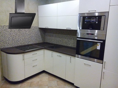

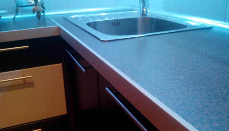

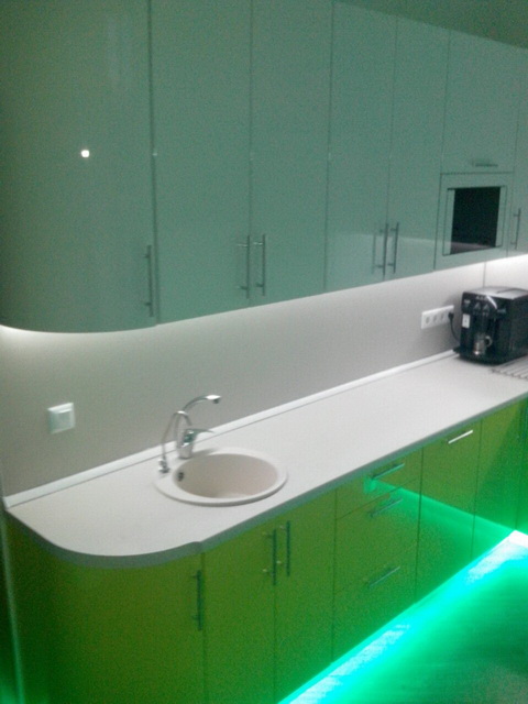

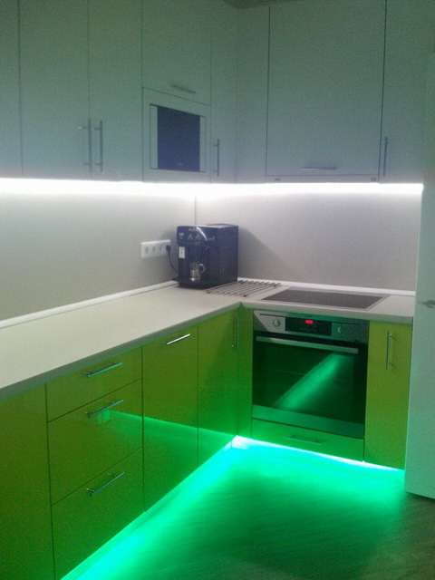

да где красота то...снято в темноте - ни одной четкой линии...
попроси, пусть при дневном свете сфотают, хоть видно кухню будет, а не иллюминацию...
Ну так на телефон же. Качество соответственно не айс. А остальное в принципе и так понятно....

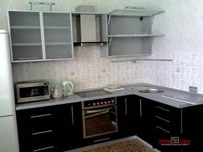

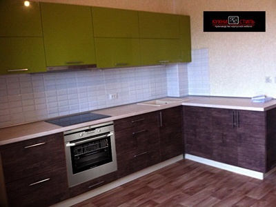

вот, не поленился сфотографировать. собственно, как выглядит обычная пластиковая влагостойкая 38ая столешня с алюминиевым профилем

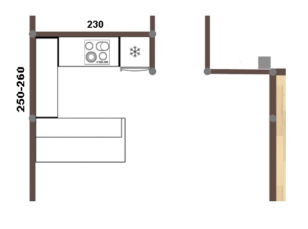

Кухню надо вписать в размеры 230х250 (максимум до 260). Ниша - 70, после ремонта и отделки - 68,5 - 69.
Из техники - плита, духовка, холодильник, микроволновка, отдельностоящая маленькая посудомойка (55x50x45), чайник, кофемашина. Духовку хотелось бы отдельно от плиты (блажь такая). Жаль, что разных уровней не получается.
До сих пор думаю над шириной стола, который вдоль стены. Если использовать как полку - хватит 30 см, если как рабочую поверхность - думаю, нужно около 50 - 55.
Внизу предполагается что-то вроде широкого (от 0,8 до 1 метра) барного стола. Возле стены - раковина. Кран - с высоким изливом с душем.
Длину барного стола предполагается сократить до 180-190, чтобы при входе в комнату не создавался эффект коридора.
А верхние шкафы будут? Если столешница шире 600мм (барный стол), то сразу отпадают стандартные столешницы и возможны варианты только либо на заказ ее делать из пластика, либо искусственный камень. А это сразу другая цена, и другой бюджет. Даже если она будет шириной 600мм (барный стол), то духовка в нее не уместится никак.

А теперь давайте про вашу кухню. Ни материал, ни фурнитура, ни расположение шкафов - не известно.
- Холодильник не встраиваемый. Как правило, при открытии, дверь уходит в сторону на 3-4 см. Поэтому для него нужно оставлять 63-65 см.
- Барная стойка высотой 85 см - не совсем удобна. Обыкновенныц стул для неё мал.
- Если слева будет рабочая поверхность 60 см, то слева и справа от духовки будет по 25 см. Даже меньше.

А верхние шкафы будут? Если столешница шире 600мм (барный стол), то сразу отпадают стандартные столешницы и возможны варианты только либо на заказ ее делать из пластика, либо искусственный камень.Верхние шкафы планируются вдоль длинной стены, может еще будет угловой, но надо на месте прикидывать - зависит от ширины стола.
Насчет столешницы шире 600 - в интернете десятки вариантов и по 800, и по 900. Поэтому не понял Вашу мысль.

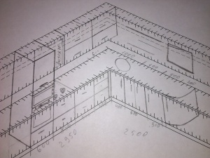

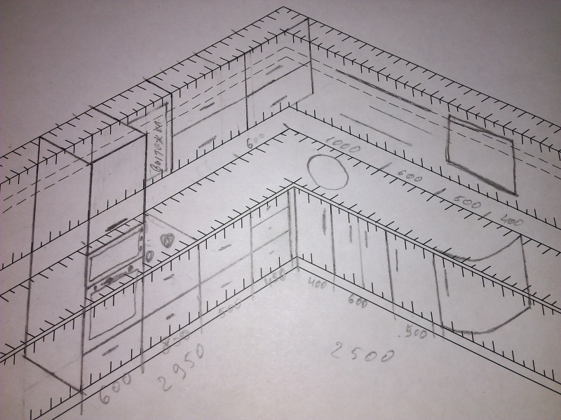

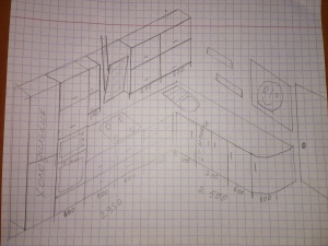

Здравствуйте. Уважаемые гуру помогите с конфигурацией кухни, уже голову сломали. Как лучше с пеналом или нет? Варочная поверхность рядом с духовым шкафом или нет? Духовой шкаф под плитой или рядом? Как лучше, как удобней???
Насчет столешницы шире 600 - в интернете десятки вариантов и по 800, и по 900. Поэтому не понял Вашу мысль.Мысль вот о чем. Стандартные столешницы толщиной 38мм пластиковые идут все шириной 600мм! Стоят они в районе 3 тысяч рублей за полотно длиной 3м. Будь то "Союз", "Кедр", "Egger", "Скиф" и т.д. Не стандартные - шириной 800мм и 900мм можно найти, но это заказные позиции. Их будут делать вам под заказ фирмы "Еврохим", "Макмарт" и т.д. но цены за такие столешницы будут на вашу кухню уже от 30 тысяч. Поэтому в озвученный бюджет они вряд ли уместятся.
варочная поверхность вплотную к пеналу - уже не хорошо, хотя, сам по себе пенал - хорошо. не понятно только, с какой стороны кухни входная дверь? скорее всего, справа, соответственно, пенал рядом с окном. не будет закрывать проем окна? нарисуйте кухню в плане , соблюдая масштаб и пропорции стен и проемов, и вы сами увидите, куда что нужно поставить...либо присутствующие мебельщики подскажут из опыта.
Делали уже подобные кухни. В вашем случае, я бы советовал полноценный пенал. От такого "низкого пенала" толку для вас нет, т.к. если в нем будет и духовка и свч, то он упрется в верхние ящики и будет это все чудо выглядеть весьма коряво.
поднятый духовой удобно. варочную нужно обязательно отодвинуть от пенала, хотя бы на 150-200мм, отделив от пенала корзиной или бутылочницей. подумать заранее, удобно ли будет дотягиваться до крайнего правого верхнего шкафа (значит выбрать оптимальную высоту подвески верхнего ряда, с нею будет завязана высота пенала). скорее всего, в этом шкафу планируется посудосушка, следовательно подумать - удобно ли будет дотягиваться до посуды. если не планируется размещение техники в правом крыле, я бы продолжил его не распашными фасадами, а как и в основном крыле - выдвижными ящиками, что гораздо удобнее в пользовании и не нарушает горизонтальное деление фасадов всей нижней базы.

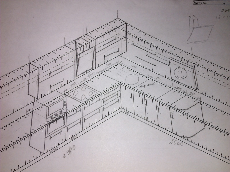

Вот чуть чуть подкорректировал. В правое крыло хотели поставить стиралку. А какая должна быть оптимальная высота верхних шкафов с таким открыванием? И расстояние от столешнице если в правом шкафу планируется сушилка, рост 170 ?
По росту человека есть типовые решения можете посмотреть на сайте < п.9 >
там указаны рабочие высоты .
Шкафы с Авентосом делали и 700 и 920 высотой. Нормально открывается.
Расстоянием между столешницей и верхними шкафами - 55-60 см.
Когда одна часть угловой кухни без верхних шкафов - то не совсем удобно дотягиваться до угла. При 40-45 см столешницы - ещё нормально. При 60 - проблематично. (можете поэкспериментировать)
И ещё один нюанс: посудосушители идут под определённую ширину шкафа. 450, 500, 600 700 800 и 900.
Если стиралку закрываете дверями, то очень проблематично насыпать порошок в лоток.
Какова глубина стиралки? Если она не глубокая, то имеет смысл правую столешницу сделать 40-45 см, мойку повернуть. Тогда мытую посуду будут ставить перед собой, а не в сторону, выкручивая руки.
