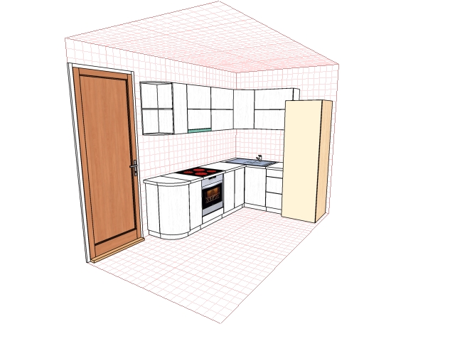

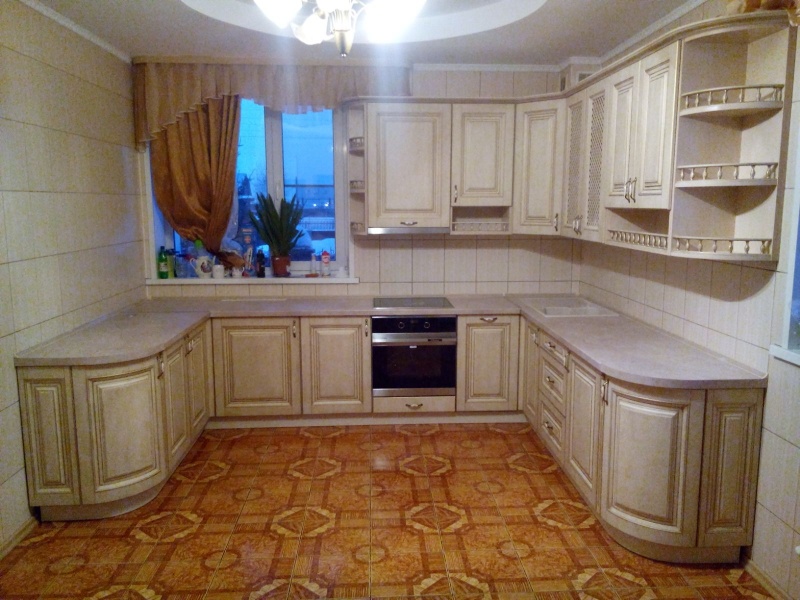

Где ванильные фасады - вытяжка высоковата, однако. Не засосет.Высоковато, но заказчики так решили из-за внешнего вида. Желание закзчика-закон!
...чудовищная вытяжка на первом фото - уж вовсе анахронизм, как ни крути, но любой человек, ростом выше 170ти, разобьет голову при попытке заглянуть в кастрюлю...В том то и дело, что в семье у заказчика все имеют рост 1,50 и не захотели ставить вытяжку по стандарту!

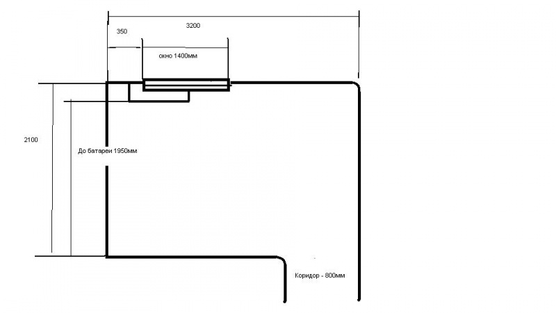

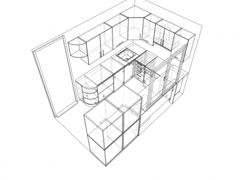

Добрый вечер, джентльмены.
Раз нашел такую тему, задам интересующие вопросы.
Есть у кого опыт размещения кухни в пятиэтажках (ленинградка), три квартиры на этаже.
Купили "Трешку" а кухня по-моему менше чем в "двушке" :-(, или планировка такая.
Хочется разместить:
-Холодильник (не встроенный)
-мойку
-варочную поверхность (2 или 4 конфорки - пока решаем)
-микроволновку
-Духовой шкаф
-стиралку
По духовке и варочной, вопрос открыт, может просто печь взять 2 в одном
Супруга шепчет про телевизор :-), но я боюсь и вышеперечисленное не влезет :-(.
эскиз с размерами набросал, прикрепляю. Углы под радиус - это не шутка, это от предыдущих хозяев .

wox
wox
холодильник, варочная, духовой, мойка - это 600х4. стиралка 650-700. итого примрено 3100 по нижней базе. можно на плане выложить 5 квадратиков 600х600 и играться до посинения. к тому-же. не стоит еще забывать о кассетнице, в которой ящик под ложки-вилки нужно разместить. если мойка будет в углу - то нужно считать не 600х600, а как минимум 1000х600...
при таком наборе на этой кухне впору пробивать окно раздачи в комнату
Ну что вы оправдываетесь? Хоть какой рост, всеравно головой в нее биться будешь при любом раскладе. Стекло всегда будет в жиру и тд. От пользования такой кухней будет как говорится - нет слов, одни эмоции! И вам походу всеравно как человеку с ней жить и мучаться. Вам лишь бы сделать, получить деньги и забыть? А внятно обьяснить похоже даже не пытались.
sheriff
Вы как-то слишком много хотите уместить на 5 кв.метров. Наверное еще и стол со стульями надо куда-то поставить. Холодильник в коридор, стиралку в ванную... Прямую маленькую двухметровую
dimitry11
Прямо как у нас. Только у нас холодильник и морозилка стоит, и вместо духового шкафа с варочной - отдельно стоящая печка. И да, места для обеденного стола естественно не остается. Если без стола вариант устроит. могу выложить схемку.

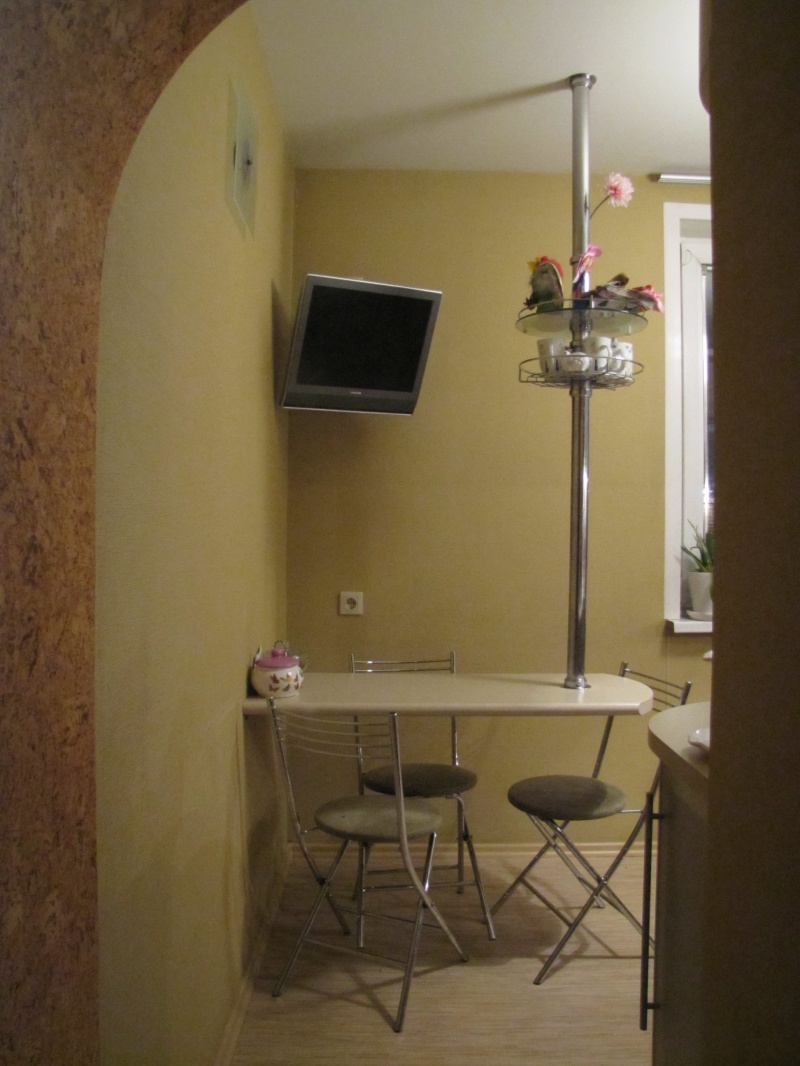

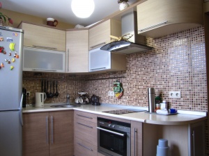

жил когда то в такой трешке.
стиралку в итоге в ванну поставил с горизонтальной загрузкой, и вместо самой ванны душевой уголок глубокий чтоб ребенка купать
что б все рационально разместить и все было на своих местах запилил в кухню микроволновку с функцией духовки, впрочем как духовка она вообще не то пальто
сначала тоже хотел стиралку воткнуть на кухню, но полезных шкапчиков мало останется
как вариант если на фотку смотреть то стиралку поставить вместо выдвижных ящиков, а ящики справа от холодильника, но мало место останится подпосудусковородкикастрюли
кстати стол туда влазит маленький, но все же

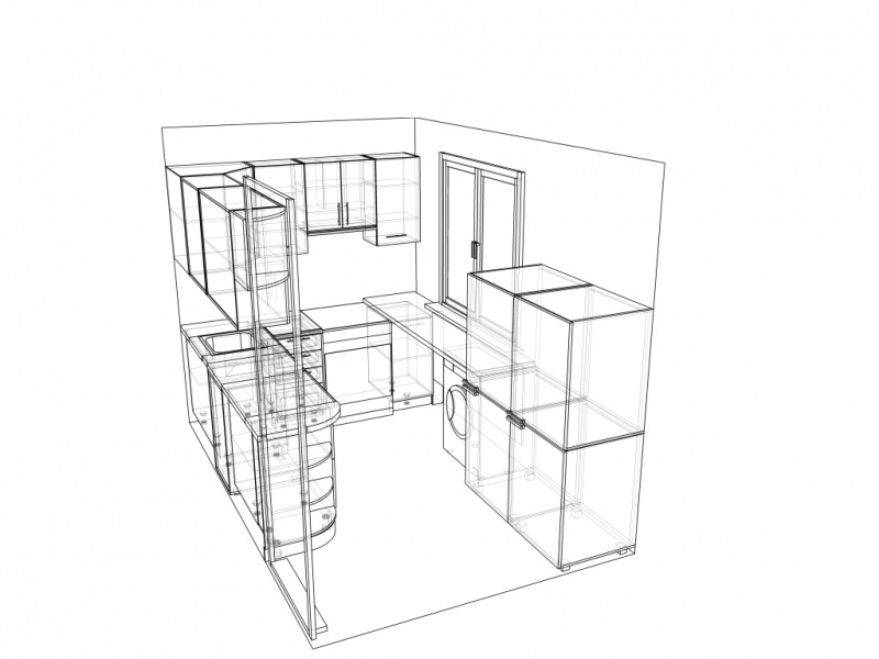

в таком варианте изобразил
если все в куче - считаю эт максимально что можно было выжать из 6кв
нашел все же
такая же кухня точно, даж фасады теже, когда то в тренде были
только посудомоика стоит слева от духовки, вот в место нее стиралку
masterlook
Спасибо за фотки, добрый человек.
Сегодня вечером будем обсуждать.
Стол большой ненужен.
Холодильник немного окно перекрывает, ну да бог с ним.
Мне понравилось.
Мне понравилось.
masterlook
Понимаю, что нельзя впихнуть невпихуемое.
Мойка - это раковина (не посудомоечная машина)
Но сейчас все это стоит,
Холодильник в правом углу правда, стиралка с лева, и дальше углом гарнитур, могу на плане нарисовать, могу фотки выложить.
Про окно в комнату - это тема :-)
Но вот сын вырастет, или дочь замуж выйдет и переедет, задумаемся :-)

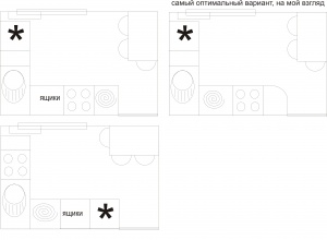

сначала тоже хотел стиралку воткнуть на кухню, но полезных шкапчиков мало останетсяесли верхние хкафы делать повыше (сантиметров по 90), то вместо двух полок в них три можно поместить, а это всего-то в ПОЛТОРА раза увеличивает их вместимость.

лично я категорически не люблю высокие верхние шкафы, так как в маленьком помещении они "давят"
нужно что бы верхнии стык потолка и стены было глазом видно, в маленьком помещении это очень важно
имхо
имхо

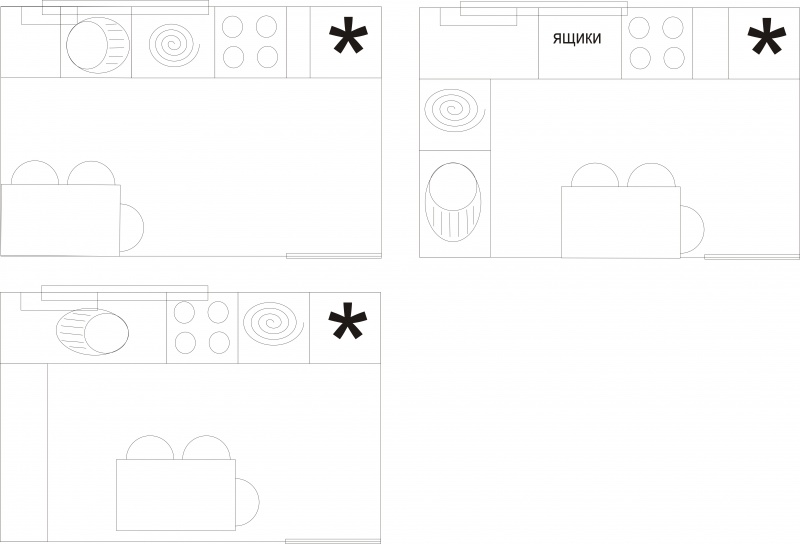

Natasha54
Добрый день.
Прорисовала основные схематичные варианты для вашей кухни, надеюсь поможет вам при планировке

Можно рассмотреть вообще "экзотичные" варианты)
Критики, я думаю, будет много, так как очень большие сложности при воплощении таких идей (перенос слива и вентиляции батареи). Но проекты имеют места быть, поэтому выкладываю. Может, в них для себя найдете что-то интересное))

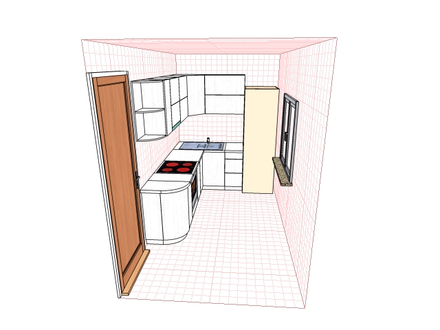

если под окно делать, окно низко в этих квартирах, колхоз получится
masterlook
Да, окно низкое, хотя обеденный стол точно под подоконник входит.
Но готовить (что либо резать) - неудобно

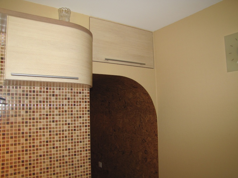

лично я категорически не люблю высокие верхние шкафы, так как в маленьком помещении они "давят"у меня в старой хрущевке под потолок были шкафы, а там вообще 5,1 площадь кухни. И ничего не давило.
имхо
Правильно подобранный цвет важнее, чем видимый стык
до хоть за подбирайся до посинения) было 5кв по потолку стало 4
но ты изначально был готов так сделать так, потому смысл вести дискуссию
к тому же все зависит от количества и особенности житья членов семьи
мне моя тоже поначалу накидывала давай под потолок делать
ага, говорю что ты там будешь хранить
пришлось по вникать) оказалось всякая хрень подарочная и не подарочная по два комплекта, чем не пользуется, стоит пылится на верхних полках
а под габарит кухонный над коридорчиком нишу сделал, впрочем туннель двухметровый тоже не ахти, да и темный, светлый надо было делать
НО площадь потолка на кухне сохранил и в этом и была задача и при этом все на своих местах
короч на вкус и цвет нет друзей и все от особенностей помещения зависит

Интересна сама планировка со смещённым в угол окном (нестандартно). А вот с нижними тумбами хозяева переборщили. Чем полезным такой объём заполнить при двух-четырех проживающих? Правильно - бесполезным.
Александр.....
Интересное решение с подвесной столешницей.
Как понимаю, лет пять-шесть с тех пор прошло, не отвалилось?
kiroF
Внутри трубы на тросе же весит, а не на самой трубе)

Вот так у нас. Жене нравится. Рядом с мойкой - посудомойка. Высота окна позволила уложить столешницу под подоконник. Ширина столешницы где окно - 500 мм.
Культа еды у нас нет, можем и на кухне поесть с той стороны где посудомойка, можем в зале за сервировочным столиком.
