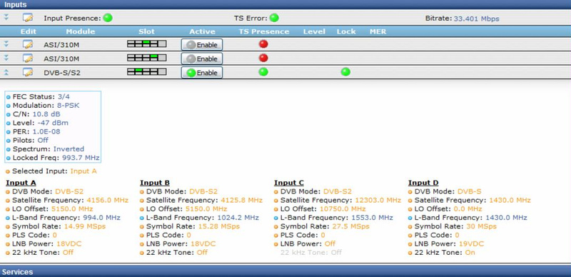

у меня данных по сайтам нет, на приведенной ссылке
для РТРС-1 символьная скорость указана до введение кодировки Госскрипт и внизу
на картинке вход А приеника- поток РТРС-1 с Ямала 202
вход В приемника - поток РТРС-2 с Ямала 300
