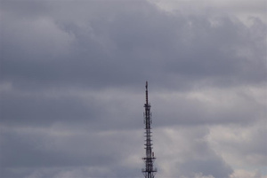

Пока идет модернизация башни
вид с крыши на горском
будем надеяться, что к Новому году появится второй мультиплекс
это еще 10 программ
это еще 10 программ
