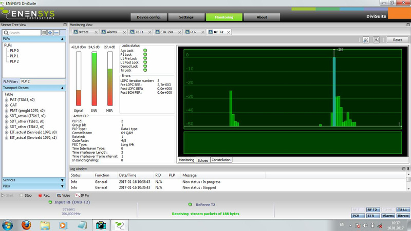

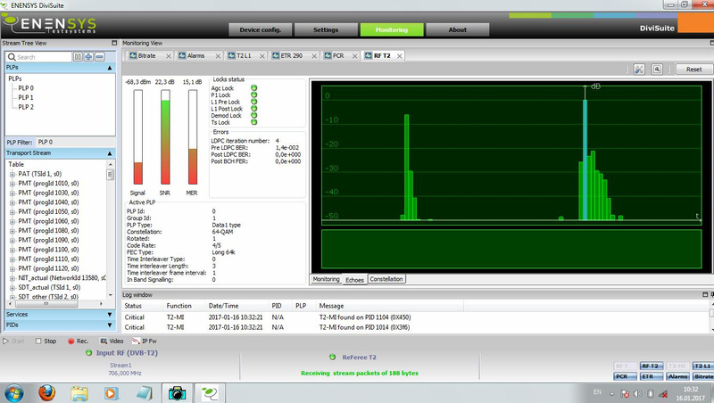

А известны ли сроки включения ОТС в мультиплекс? В какой именно мультиплекс будет включён данный телеканал и позволяет ли пропускная способность при текущей модуляции сделать это?
GMT
Состав мультиплекса утверждён 24 июня 2009 года Указом Президента РФ № 715 «Об общероссийских обязательных общедоступных телеканалах и радиоканалах».
Пока дополнений к указу новых нет и ОТС туда не попадает.
Для вставки во второй нет оборудования.
Пока актуальный вопрос- вставка местных программ Россия 1 и Россия 24, Радио России.

И как мне кажется 21 кнопки не будет в первых двух мультиплексах.
Тогда, скорее всего, придётся ждать третьего мультиплекса, а это будет совсем не скоро, как я себе представляю. По полосе частот там есть место для ещё одного канала, если не менять модуляцию и не уменьшать поток остальных телеканалов?
GMT
В РТРС1 будут модифицироваться PLP1, PLP2-это Россия 1 с Радио Россия и Россия 24, места там еще для одной программы нет, согласно утвержденным нормам на компрессию. По скорости в потоке все занято.
Других вариантов нет, РТРС2 - только федеральная версия.
Если ОТС каким-то образом решит эту проблему с РТРС и ВГТРК по увеличению компрессии, то мы готовы сделать кнопку 21.
Alxt
Увеличение компрессии, как минимум, ухудшение качества картинки, поэтому ВГТРК и другие телеканалы на это вряд ли пойдут. Логичнее было бы, если бы рассмотрели возможность перехода на 256 QAM с переходом вещания части каналов, вещающих в мультиплексе, на вещание в режим высокой чёткости за счёт увеличения пропускной способности плюс включение ОТС в мультиплекс за счёт расширения полосы.
GMT
Переход на более высокие уровни модуляции уже обсуждался выше,
требуется модернизация сети и состав первого мультиплекса закреплен указом.
Так что все это вилами.
Каналов в HD в мультиплекс войдет примерно 5, а переход на 256 даст прирост скорости 8/6
