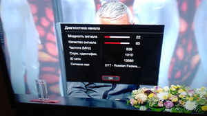

Телевизор или привезенная приставка уровень-качество сигнала как-то отображают? (В меню "инфо", или при ручной настройке на канал и т п. Чтобы сравнить показания на двух антеннах. Иногда даже по одной-единственной строке с пузыриками всесто делений видно, что сигнал слабый.)
приставка на первой десятке каналов показывает порядка половины шкалы, телевизор на них же - по нулям.
возьму из-дому хдма шнурок, съезжу, посмотрю что будет если воткнуть приставку в этот телек.
Непонятно, зачем брать шнурок? Звучит совершенно абсурдно и переворачивает всё вышесказанное с ног на голову. Или описанные тут исходные данные какие-то неполные?
А вообще, половина шкалы на приставке (если шкала всего одна, и я правильно понимаю, что это за шкала) - это мало. Должна быть полная шкала для уверенного приема или 3/4 шкалы для приема хоть и без запаса, но стабильного. На 2/3 шкалы прием уже на грани, возможны периодические срывы и моргания (не очень частые и не сильно раздражающие). Половинв шкалы - это самый край, для людей терпеливых.
У телевизора чувствительность по цифре может быть чуть меньше, и уже всё, ноль. (Или специально загрублена, чтобы не было частых срывов.)
Также, если сигнал где-то поделен- может быть неровное деление, разные длины кабелей, некачественная разделка кабеля в штекере или ТВ-розетке (30% ТВ розеток так разделаны, особенно, как ни странно это покажется, дорогие серии Шнайдер и Легран).
Телек - смарт томпсон, у него встроеный декодер цифрового тв, разъемы - только ндма.
У приставки выходы и ндма и тюльпаны, остальные телевизоры подключались тюльпанами, хдма шнурка в той квартире нет.
Шнурок хотел привезти, чтобы воткнуть именно ту антену в именно тот телевизор, но через приставку
Поставил антенный смеситель - рога+коллективная антенна, теперь цифровые сигналы все есть

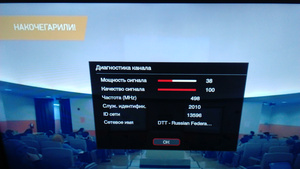

Уровни сигнала сейчас такие:
Ну слабый сигнал, это очевидно. Нет запаса (совсем) - нет и никакой гарантии стабильного приема.
