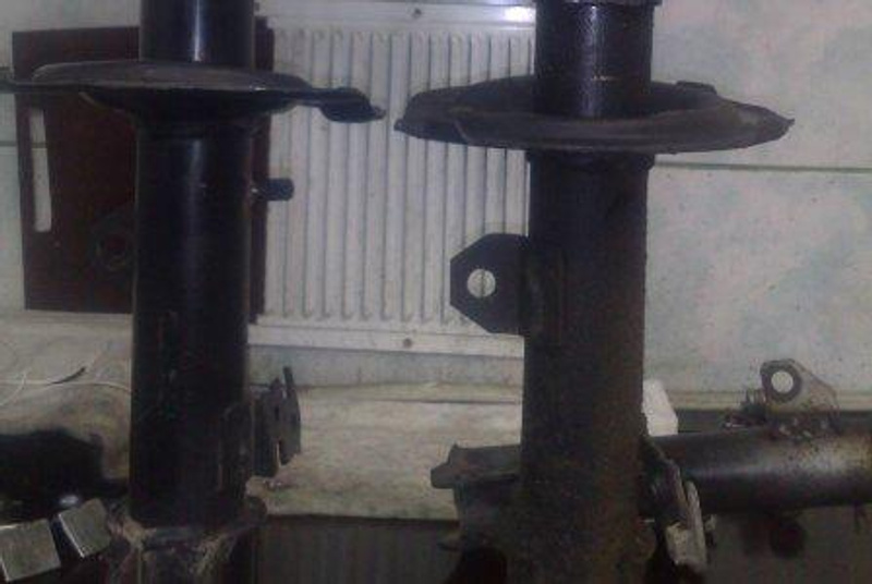

Никто еще не смог внятно пояснить. почему при замене стойки на абсолютно такую же машина села на 5 см...давай я попробую.
Ты поменял родную стойку от ардео на стойку от филдера. Разный клиренс просто потому, что разные стойки. Так пойдет?
Несмотря что стойки очень похожи (и в магазине ты разницы не увидел), на них "чашка", на которую опирается пружина, приварена в разных местах.
Я конечно фантазирую - но всетаки.
фантазия неправильна в том, что опора под пружину у фильдера и висты (50 кузов) практически на одном уровне. 1-3 мм, но выше у висты.
хотя конечно глубина знаний об унификации в стойках меня потрясла. а если глубже копнуть, то у филдеров несколько видов передних стоек. один из них действительно похож на вистовскую(50ый кузов). только вылет штока разный и немного крепёж. а стойка, которая практически идентична вистовской, это от нового ипсума.
кста, фотка стоек филдера и висты прикреплена. там как раз видно высоту приварки чашки.
