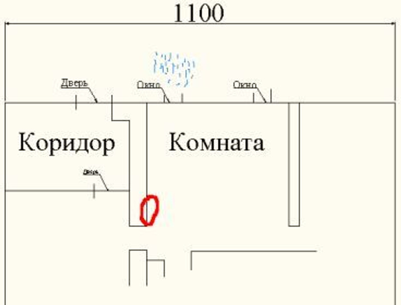

Красным отмечено то место, где мокнет стена, близко к полу. Над этой стеной наверху второй этаж, абсолютно сухой, так что вариант проблемы с крышей можно исключить на 99.999%.
Синим отмечено то место на улице, куда в землю через пол метра очень легко проваливается металлический прут, из-за чего сделали вывод, что там пустота.

По рисунку получается кусок стены НЕ между комнатой и коридором, а между комнатой и следующим за коридором помещением?

Кулак, в том то и дело, что не сами. Поэтому и не знаем.
Ждём сухой погоды, чтобы раскопать и посмотреть.
dimitry11, не пририсовал ещё одну стенку. Там ещё 1 маленький внутренний коридорчик. Вот за этим коридорчиков влево туалет с ванной. Но вариант с протечкой трубы исключаем, т.к. стена намокает ТОЛЬКО во время дождей. В сухую погоду несмотря на использование канализации стена сухая.
Коридор, который отмечен на рисунке. Если вверх по рисунку, то улица, слева от него лестница на второй этаж, и различные трубы (для газа, воды).
