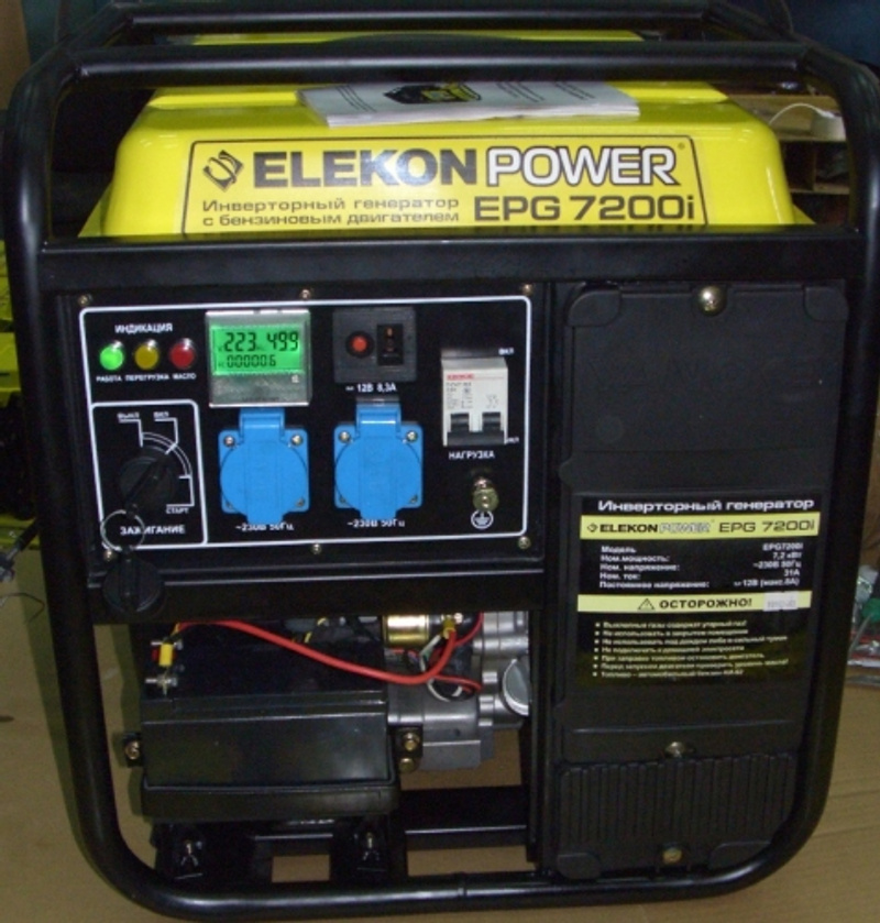

У меня стоит китаец 7,3 КВт Элекор, покупал за 27 тыс. Всем идиален относительно легкий (65 Кг) компактнее японцев на эту мощность и т.п., кроме надежности (ломается что нибудь постоянно) и общего ресурса в 500 часов.

Сейчас посмотрел как мой генератор нынче стоит 32500.
У них же есть подобный на 2,4 Квт.
Но сразу говорю это китай и ломается по мелочи обязательно чтонибудь постоянно (то пружинка на карбюраторе лопнет, то контакт на втягивающем стартера, то аккумулятор сдохнет неожиданно). Правда у них есть обширный склад запчастей в новосибирске и всегда в тот же день можно сломавшееся купить. Такое наверное только у элекона есть, у остальных марок в сервис и ждать дней 20 пока запчасти придут.
Есть у этой модельки еще один плюс, который далеко не у всех присутствует. Многие генераторы на 7 КВт жрут по 4 литра в независимости от нагрузки, а этот от 0,7 л/ч до 4,3.
