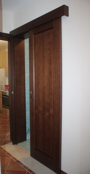

эта дверь не в стену уезжает, ее видно да?
а кто делает чтоб прям в гипсокартон скрывалась при открытии?

Из установщиков проси Сергея с Андреем, они там самые прошареныевот они у меня и были
сегодня довезли недостающие детали, все доделали, заодно и познакомились
Full Focus
Всё хорошо, что хорошо
Выключатель остался за дверью или перенесли?
Ms.Klein
Выключатель остался за дверью или перенесли?за дверью
и выключатель, и розетка
