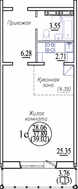

Прошу помощи. Стал невольным обладателем данной недвижимости, план прилагаю. Кухня, если ее можно так назвать, 2,7м.кв. )))) Комнатуха 2200х1250, стены между санузлом и коридором гипсокартон. Стена между коридором и комнатой плита, долбить проем не вариант. Что там можно придумать ума не приложу.
Если у кого то есть соображения по этому поводу, прошу помочь.
Может уже кто то делал в такие квартиры кухни,кто как решил проблему,выложите фотки и контакты мебельщиков, буду очень благодарен.
Или замуровать ее к чертям и увеличить санузел, поставить ИК сауну и не париться )) А кухонную зону разместить на 4,39м.кв.
Можете поржать, обижаться не буду ))

помоему расширение проема как раз таки и вариант, левый пристенок можно оставить, а всю правую часть к проотцам. Туда ставим угловой кухонный гарнитур, зонируем каким нибудь образом (вариантов мильен ) и получаем студию-мечту.
Много народу описались бы кипятком от любой своей личной жил площади, так что ржать не над чем.

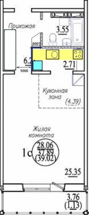

а зачем сносить простенок в 100мм - его можно вписать и обойти, всяко дальше фасадов он не выпирает...
ТС, прорисуй размеры
может как-нибудь так?
(справа холодильник)
еще может как-нибудь в коридор (налево) расширить? тоже можно поиграть тогда
tehnolog1973
какие 100 мм, там около пол метра +фромога над проемом
wox
wox
толщина перегородки пол метра?
да ну на...это что, несущая стена там?
TOX
не, там плита 150 гдето с проемом дверным. Но блин 2ой этаж, выдалбливать этот кусок вряд ли кто то позволит, да и сам бы я не рискнул, сверху еще 8 этажей )), был бы на каркасе дом другое дело.

ну да, скорее всего так и придется сделать, только после холодильника еще пару шкафчиков думаю с барной стойкой вместо обеденного стола. Других вариантов чет не придумал пока.
А стенку переносить смысла не вижу, коридор узковат, если слева купешку поставить то места совсем мало останется.
ну все таки хотелось бы еще фотки посмотреть таких квартир, может кто поделится?
да я вчера еще просил - пропиши размеры, нахрен нам площади...
Рисовать мне лениво, но. Вот кое-какие общие советы:
1. Варку ставь на 2 конфорки, больше не надо, сэкономишь на рабочую поверхность.
2. Слева можно (наверное, надо смотреть размеры) можно вписать пенал (и в него вписать маленькую духовку-микроволновку, на уровне глаз, чтобы не корячиться на этих трех квадратах), справа наверное поместится холодильник.
3. Вытяжку(если планируется) сделать встроенной в шкаф, тогда нарисуется место для мелочевки типа приправ, растительных масел и прочей нужной мелочи)
4. Если есть возможность не сильно экономить, делать максимум выдвижных (а не распашных) ящиков, в них объективно больше и аккуратнее помещается.
5. Если места для хранения мало, что по стене в "кухонной зоне" навесить еще шкафов, в под шкафами пристроить стол-барную стойку. Последнюю вполне можно сделать даже выдвижной на случай гостей.

Вот размеры +- т.к. еще выравниваться все будет.
И накидал планчик как я это вижу.
Еще вопрос появился, а как вешать на гипс шкафы? Или может фанеру листовую 10-15мм прикрутить поверх, а потом уже шкафы.
блин, в такие размеры можно вообще всю кухню вписать, а в комнате организовать обеденную зону, поставив вместо стульев уголок-перегородку примерно в 1000-1200мм высотой. грех жаловаться, карманы по 600 и 700 мм самое оно. в рабочей зоне свободного пространства в 1кв метр при шкафах по периметру - вполне достаточно для квартирки, размером с прихожую...
на перегородку из гипса можно всю зашить лдсп. судя по плану, там одного листа вполне хватит. будет все висеть сто лет. холодильник вполне нормально стоит за перегородкой. если уж сильно надо - можно его для эстетики закрыть панелью по правой стороне, тише станет и вид приличнее...
