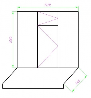

Тоже не могу определиться.
Требуется изготовить 3 одинаковых окна «под ключ».
Вводные: Дом кирпичный, толщина стен 640мм, 2 этаж, Дзержинский район. Размеры я намерил примерно. Левая, правая створки глухие. По центру открывающаяся створка и форточка. Откидного механизма не надо. Москитная сетка на форточке. Профиль можно 3-х камерный, резинки черные, подоконник недорогой, откосы из целой панели (не состыкованные).

aleksandr555
Вам это считали по вашим эскизам?
По-хорошему, нужно ехать мерить, только после замеров можно определить стоимость ,а так это ни о чем разговор, ну если, конечно, вам без монтажа и доставки, то тогда можно прикидывать всё, что угодно.

Да, по-хорошему нужно ехать и мерить. Но какой мне смысл вызывать десять разных замерщиков, напрягать всех, самому чёрти сколько раз отпрашиваться с работы, чтобы потом остановиться на одном, а девяти отказать. Поэтому я сам прошёлся по нескольким точкам "продаж" в удобное мне время.
Мне нужны окна "под ключ" с монтажом. Разве озвученной мною информации недостаточно, чтобы определиться со стоимостью +/- 10%?
Поэтому не думаю, что это разговор ни о чём.

В окнах я профан, опыт общения с ними минимальный, а опыта заказа нет совсем. Поэтому моя "экскурсия" по разным производителям, это не только выяснение стоимости, но и получение знаний о предмете, чтобы не остаться разочарованным выбором и результатом.
fensterbau
Едкий Калий
для +/- 10% - недостаточна.
Чем подробнее Техзадание и чем больше инфрмации изначально - тем точнее будет предварительный расчет.
Так что, если Вы не готовы к 50% разбегу в цене ДО и ПОСЛЕ - то выбирать Вам чрезвычайно трудно будет.
Есть любители брать заказчиков демпинговой ценой, которая чудесным образом после замера увеличивается почти в два раза...
поэтому выбирать нужно все таки не по ЦЕНЕ а по качеству работ, которая выполняет фирма. Если не хотите пополнить собой список жертв халтурщиков и мошеннников, которые могут дать любую низкую цену.
