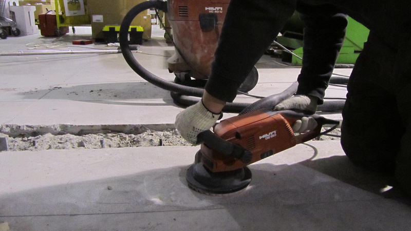

PositiveGC
Здравствуйте, обратитесь в любую организацию которая занимается шлифовкой бетона примерно за 5000 - 10000 сделают. Наша компания не берется за такие маленькие заказы (специально спросил у наших прорабов отправит кто-нибудь людей за 5000 сошлифовать 1 м2 на 3мм- все отказались). Стандартное оборудование - шлифовальная система + пылесос + диск =160000 (абсолютно нет пыли).

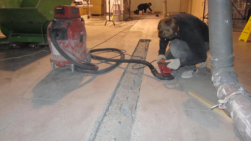

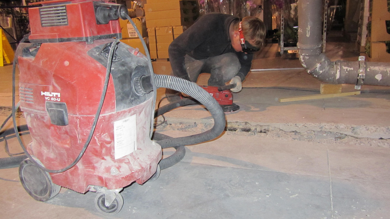

У меня есть похожее видео, где несколько лет назад три человека делают то же самое. Один из них я.
На самом деле есть специальные ручные машинки типа болгарок, но у меня нет инфы что их вообще кто либо в Новосибе покупал, большие покупал, а маленькие клочки всегда добивают на болгарках. Потому как эти машинки стоили раза в три дороже мощной болгарки.
Поэтому болгарка + чашка + хорошие перчатки + очки + респиратор. Диски точно отличаются сухой/мокрый бетон, чашки тоже наверное должны отличатся, потому как как режимы резко отличаются по температуре инструмента.

Вот, хорошая система, про которую я говорил, таких у нас две (диски дорогие примерно 10000 если не ошибаюсь). Фото IKEA.
