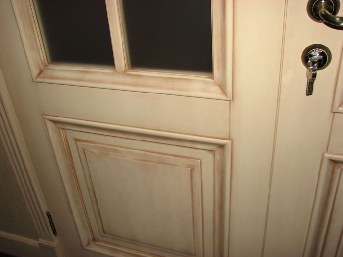

Вот смотри,на примере входной двери но думаю смысл понятен:

При желании даже кракелюрами (это имитация растрескивания краски) покрыть можно, есть специальные комбинации лак+краска.
Я так поступала с предметами мебели когда-то.
Патина (то, что на картинке) тоже достигается с помощью спецсредств. Можно самостоятельно сделать.

этож Викторианский стиль?

кракелюры я знаю, а вот постарение не знаю как
сколько пылищи? пылесосом ее пылюку эту
Основное понятие "патинирование". Можно пошерстить гугл на эту тему, там и название средств можно найти, и мастер-классы, думаю.
Это, конечно, если есть желание самим задуряться. Если нанимать, то, наверное, и не надо, просто знать, что это называется "патина" и "патинирование".

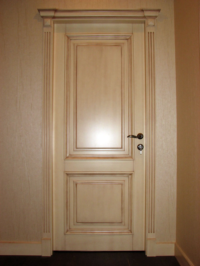

как так делать??? это ты сам делал?Ира...нет конечно...это я Девочке показал как данная техника выглядит...не более...я не являюсь к стати поклонником...её(техники окраски)
А то какая-то техника?..
Выглядит как самая обычная новая дверь.
Именно! Любую дверь можно перекрасить в новую...и т.д. и мебель и прочь...былоб желание и ...руки чтоп не из Ж.....росли....голова тут вторична:-)))(так просто сказал)
Она спрашивала про шпон, а эта дверь разве из шпона?.. Там же бороздки всякие...
Она...мягко скажем....маленько заблуждалась....
НАсколько я понял...она хотела КРАСИТЬ шпон...я поыснил, что шпон в домашних условиях...не имея навыков и приспособлений окрасить(заморить) и отлакировать очень проблематично!!! А сплошная окраска с патинированием...вполне доступное действо
ПричОм технологию готов объяснить даже без инета :)"чистанапальцах"

1е - шкурим старую краску, если нужно совсем снять...при помощи паяльной лампы и шпателя снимаем...потом обязательно шкурим.
2е -гтовим ,"фактурим", т.е. создаем псевдосколы...художественные вмятины и "червоточины"...любыми подручными средствами...
3е- грунтуем(грунт для дерева)
4е - наносим цвет патины
5е-наносим верхний цвет
6е протираем наждачной губкой места какие считаем наиболее привлекательными(дело вкуса)
7е- лакируем(лучше всего лак "NOBER"
...и всёёёёёёёёёёёё

И долго такая красота продержится? Когда снова красить (или выбрасывать)?
эка занесло тебя - гражданских теток паяльной лампой стращать...
да щас всяких ядреных смывок-завались...кадавра за часик в ванной растворить можно...
И долго такая красота продержится?Если не "экономить" на производителе красок...то долго...
