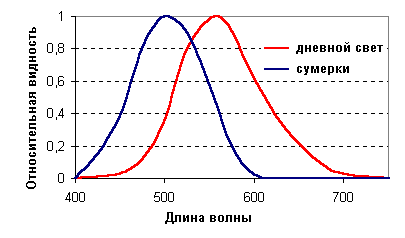

Спектральная чувствительность глаза имеет вид пораболы(колокол, первый график).
Сравнивать разные типы лам в люменах можно только в одном случае, если их световые графики ТОЧНО соответсвуют этому графику. А они разные.

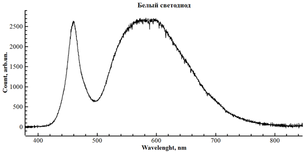

Спектральный график излучения белого светодиода имеет совершенно другой вид (второй график).

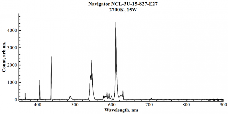

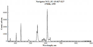

А вот график популярной китайской лампы "Навигатор".
Выводы сделать не трудно: либо нужно говорить о средневзвешенной величине люменов(пересчитанной относительно колокола), либо о чисто зрительных ощущениях некоторой статистической выборки людей.
P.S. станно, я так и не нашёл в сети спектральный график обычной лампы накаливания, но он должен быть наиболее приближён к графику чувствительности нашего глаза, если я ещё не всё забыл из курса электротехники, разумеется.
А синяя полоска - эт чаво? чем от красной отличается?
Синяя-это вечером, красная-днём. Днём работают колбочки, вечером палочки, а у них разная чувствительность.

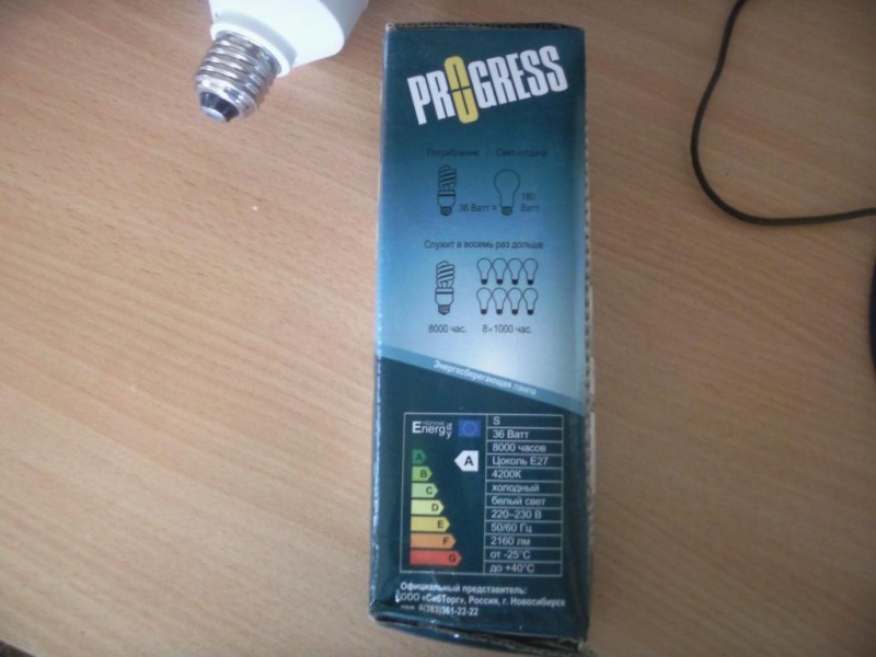

В люстре у меня сейчас вкручено 5 лампочек по 36 ватт(180), это соответствует 900 ваттам (согласно надписи на коробке). Раньше стояло 5 ламп накаливания по 100 ватт, значит раньше хватало 500 ватт, а это почти вдвое меньше!
Люмены меряются на зелёной частоте... Блин, я не подумал. Получается и вправду без разницы. Но где-то кроется подвох, трахтибидох...
