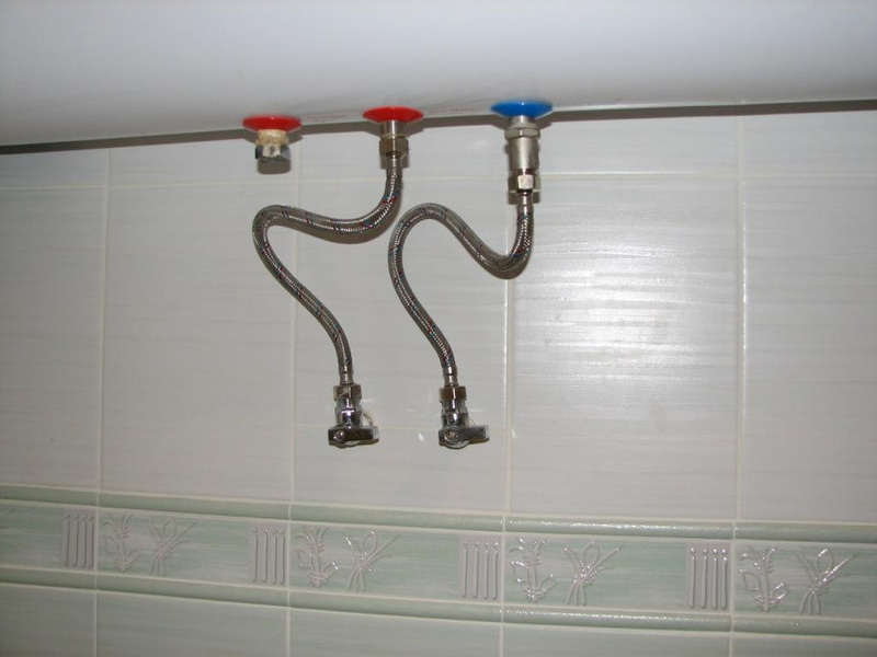

Единственное подходящее место - в ванной, там одна стена капитальная. Но эта стена противоположная от всех кранов. Представляю, как симпатично там будет смотреться куча труб, идущих туда-сюда...

а если вопрос в сокрытии трубной разводки, так сейчас это не проблема... можно закрыть декоративным коробом с дверцей
У нас ПГ. Перегородки дерево. Когда делали ремонт, то планировали бойлер. Даже если выложить перегородку кирпичом, наш бойлер не удержит. Инженерное решение было такое: Железная пластина на цепях на 3х хороших анкерных болтах в ж.бетонный потолок. Ну и к стене - уже не так важно чем...
Три года - полет нормальный...

ой, не...у меня в голове красивее было...а нельзя соединение под ванной организовать?
Кью
так соединение под ванной... и трубы под кафелем...
или ты подвод хочешь прям в трубу?....
э.... *чешет лысую башку*
