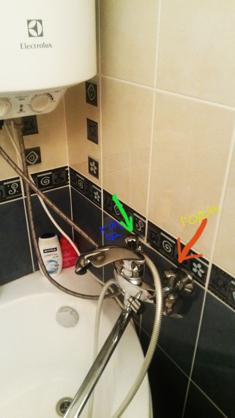

ты скажи просто, в каком положении должны находится оба вентиля, это будет вернее всего"Какие руки?! Какие ноги?!"(с)Удав из мульта Зарядка для хвоста.)))
почему оба? куда делся третий? для запуска в работу водонагревателя, установленного классически и порядочными людьми, необходимо оперировать 3-мя кранами...

Эти ручки - они все для нагревателя были установлены, которая из них за что отвечает? Холодная у меня не крутится ни туда, ни сюда.ну тут я, как потомственный сантехник и водонагревателевед, должен возмутится, типа "кто так строит?", "ламеры!", "шабашники!", и т.п.
а я не буду) мне решение понравилось).
когда водонагреватель используется - оба этих крана д.б. открыты, когда не используется - закрыты.
договоримся о терминах: "водонагреватель используется" - это период(не моменты, а период!) когда центральное горячее водоснабжение отключили, и вы получаете горячую воду с помощью водонагревателя.
ну так вот, если используем водонагреватель, то оба этих крана открываем. когда дадут центральную горячую воду - нагреватель обесточиваем, краны закрываем. оба.
через кран на холодной воде происходит подача холодной воды в нагреватель, через другой кран горячая вода из нагревателя подаётся в смеситель.
продолжать?

А если у меня холодная ручка (салатная стрелка) не крутится ни туда, ни сюда? При этом вода в баке вроде есть и даже почему-то капать перестало.

заклинивший холодный кран, по хорошему, надо менять. если его заклинило в закрытом состоянии - то горячей воды из нагревателя не будет вообще, да и нагреватель может выйти из строя при стечении других обстоятельств.
если в среднем - то напор горячей воды из нагревателя будет меньше максимально возможного. а главное - в водонагревателе всегда будет давление, даже когда он не используется. это плохо.
если его заклинило в открытом состоянии - пользоваться можно напор горячей воды будет такой же, как напор холодной, но опять же давление в нагревателе будет всегда...
и ещё момент: при использовании водонагревателя нужно что бы основной вентиль на вводе горячей воды в квартиру был закрыт, иначе вода из нагревателя будет постоянно уходить к соседям.

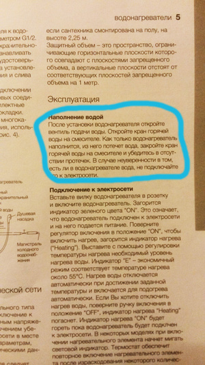

Вот смотрите.
1. В тексте, обведенном синим, что есть вентиль, а что есть кран?
2. Почему сказано только о кране с горячей водой?
3. Откуда должна потечь вода по мере заполнения - из дренажного клапана?
4. Зачем нужно после этого закрывать кран с горячей водой и как долго держать его закрытым? Во время собственно мытья его открывать или нет?

Ну вы мне же помогите прочитать инструкцию тогда. Вот текст, помеченный синим - вот вы там все понимаете?

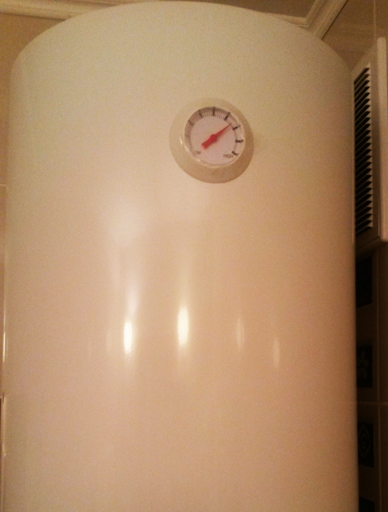

И еще. У меня не горит индикатор heating. При этом на термометре вот что показывает (см картинку) Почему не до конца, если он греется, и почему, если он-таки нагретый, не горит heating?

Ну а все-таки - как быть с инструкцией? Там неправильно написано? Оба крана открывать и держать все время открытыми? Или горячий открывать лишь на время мытья?

Дальше. Кран, помеченный зелёной стрелкой трогать не нужно - похоже он заклинен в открытом положении. Пусть так будет всегда.
Теперь инструкция. Её надо соблюдать! В ней фраза откройте кран горячей воды на смесителе означает что нужно взятся за рукоятку смесителя(рычаг, которым открывают подачу воды из смесителя и регулируют температуру, вот эта хрень блестящая, торчит по центру) и повернуть её в сторону открытия горячей воды.
Теперь термометр и лампочка. Heating, если не ошибаюсь, означает в данном случае "нагрев", т.е. процесс.
Пока вода нагревается - лампочка горит. Как только установленная температура достигнута - нагрев прекратится и лампочка погаснет. Остынет немного вода - снова начнётся нагрев, лампочка загорится. И т.д. Нагреватель сам будет поддерживать заданную температуру, его не надо выключать-включать. Выключите когда вам воду горячую дадут.

Теперь инструкция. Её надо соблюдать! В ней фраза откройте кран горячей воды на смесителе означает что нужно взятся за рукоятку смесителя(рычаг, которым открывают подачу воды из смесителя и регулируют температуру, вот эта хрень блестящая, торчит по центру) и повернуть её в сторону открытия горячей воды.А это для чего? И как долго держать его в таком положении теперь?
