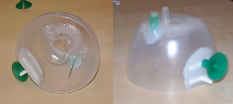

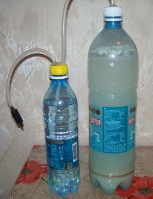

На прошлой неделе, суровыми зимними вечерами организовывл подачу СО2 в аквариум. На баллонную систему пока ресурсов не хватает. Решл бражку поставить. Долго мониторил Инет и, в результате, остановился на следующем решении. Вот такой девай замонстрячил. Мотивы такие: ограниченая область контакта газа с водой (рассчитывалась по формуле с амановского сайта), лишний газ стравливается в воздух, в колоколе всегда максимальная концентрация СО2.

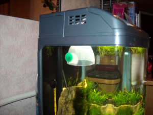

Вот так это выглядит в аквариуме. Немного топорно, теперь задача модифицировать для большей красивости. Система работает. Трава начала пузырять.

Собсна, брагаНе много браги? Через край не полезет? Газа излишки не получатся? Я обычно в полторашке пол-литра заводил. Пол-литра - оно как-то привычней!

Стоит уже дня 4, не лезет
А излишки газа за счет конструкции колокола в воздух стравливаются

в этой конструкции не объем важен, а площадь соприкосновения с водой. Для этой банки надо около 15 кв.см. Там такая конструкция, что газ подается все время, а излишки уходят через отверстие.
Например увеличив течение в реакторе улучшим растворение СО2, тогда площадь можно уменьшить. Собственно потому у меня в двух маленьких банках реактор из шприца. Но есть фирменный реактор деннерле для мелких аквариумов, к нему тоже можно и брагу зацепить, излишек просто уходит в воздух, жаль в россии он только появился и ценник на него дорогой от 700 рублей.
А тут система практически бесплатна
Шприц + пластиковая баночка и неважно с какой скоростью газ подавать, главное, чтоб он держался в колоколе
Шприц + пластиковая баночка и неважно с какой скоростью газ подавать, главное, чтоб он держался в колоколеТакой колокол и без шприца можно сделать, полностью бесплатно будет!

Э неее, батенька, в том то и фикус, что там ить не просто колокол. Там под колоколом постояный объем газа. Что это дает? А то, что можно не париться по поводу счета пузырьков, разной интенсивности подачи газа (что актуально при бражке). А рассчитав площадь соприкосновения газа с водой, можно иметь относительно постоянную концентрацию СО2 в воде. Это у мя корявенько получился внешний вид, ибо на скорую руку делал из подсобных материалов, а можно ить и красиво забацать, чем я в ближайшем будущем и займусь, учтя некоторые моменты. В идеале - конструкция диаметром 5 см (для этой банки), в виде диска толщиной максимум 2 см, частично погруженная вв воду у самого верха. Такую и не видно практически.
Вот источник , послуживший основой, по которой я делал подачу
Я очень бегло посмотрел картинку, не вдаваясь в детали (некогда сейчас), но думаю, смысл уловил. И у меня вопрос - почему вместо поилки/шприца нельзя вставить просто маленькую трубочку, скажем от гелевого стержня? Выглядеть, имхо, будет более красиво. Через нее СО2 будет хуже выходить?
вроде как пузырять будет
Диаметр трубки сброса газа должен быть не менее 15мм - при меньшем диаметре вода выплескивается, и ее плохо чистить от налёта.
А, вот оно что!!! Тогда вопросов нет больше!

А это.. Куда осуществляется сброс лишнего СО2? Под крышкой есть продув вентиляторами? Ведь сброшенный лишний СО2 тяжелее воздуха и расплывается над поверхностью воды. Таким образом намноого увеличивается площадь соприкосновения. И уменьшает растворение атмосферного кислорода в воде. Или там есть трубка наружу? На фотках не понятно.
У меня дальше планов пока не уходит )
KotoZ
gwynblaid
На кончик шприца одета трубочка и под крышкой уходит за аквариум. Там и бутылки стоят.
