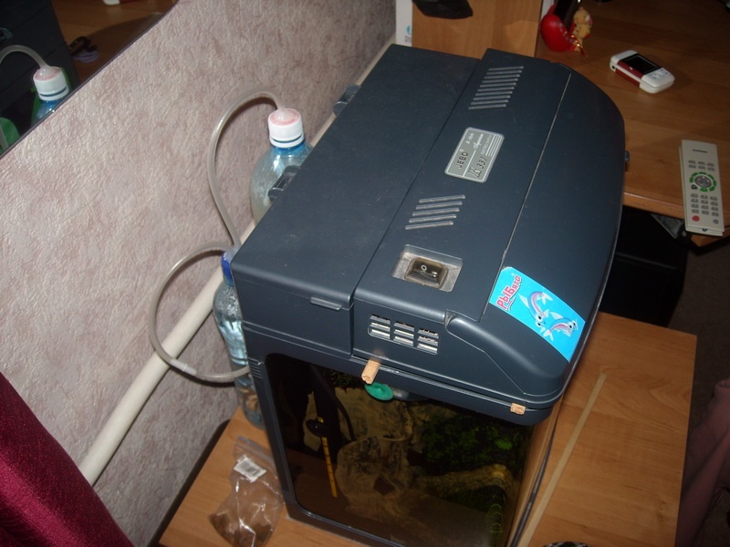

Тому, кто придумал, такой дизайн аквариума, надо руки переставить в другое место, ибо:
1. Фильтр в крышке занимает более трети поверхности.
2. Плюс откидывающаяся крышка для кормления.
3. Итого на место для ламп уходит менее трети общей поверхности.
4. Значит задняя часть аквариума хронически недополучает света (особенно критично для травника).
5. Очень неудобно в обслуживании. Надо снимать часть с лампами, а иногда и фильтр.
6. Такой фильтр неудобно чистить, ибо пока снимаешь, часть грязи попадает в аквариум.
7. Про помпу я уже писал, что она внешний вид портит своим расположением и видом.
8. Особенности слива воды из фильтра таковы, что плавающие растения затягивает под фильтр, где они опять таки недополучают света.
9. Крышку с лампами приходится приподымать с помощью подручных средств, иначе температура в аквариуме сильно растет (разница температур при приподнятой и неприподнятой крышке около 4 градусов).
Задолбало!!!!

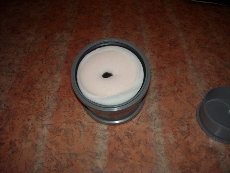

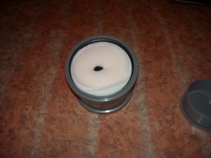

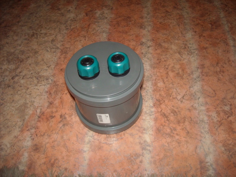

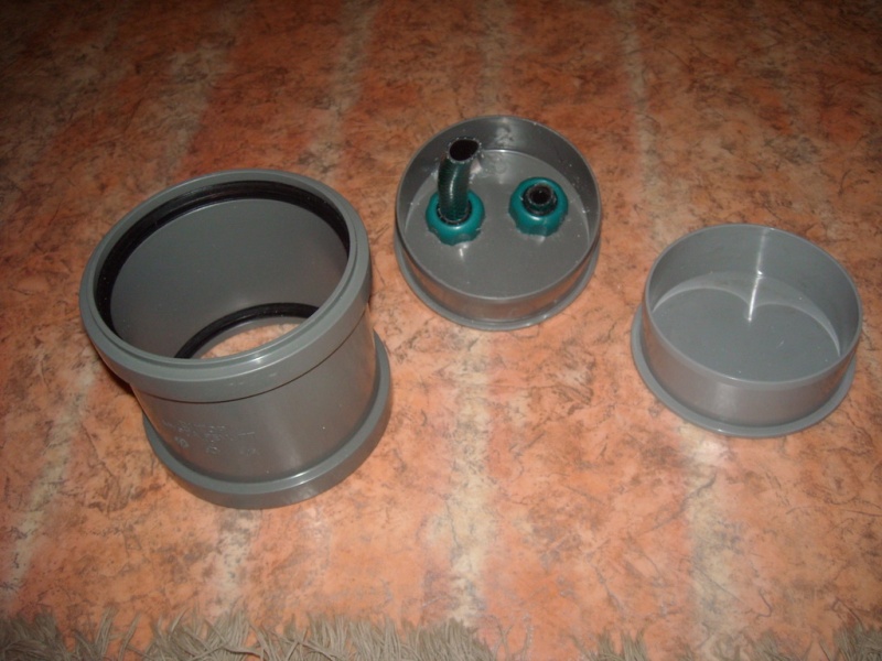

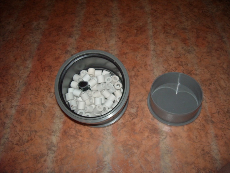

Итак, самое простое - фильтр
Поскольку забор воды происходит помпой, решение элементарно.
Берем вот такие сантехнические прибамбасы: труба сливная и две заглушки. В одной заглушке делается пара отверстий, куда с помощью герметика и небольшой сноровки вставляются соеденители шлангов, купленные в отделе садово-огородных прибамбасов.
Только для публики ты еще должен пояснить какой патрубок входящий, какой выходящий!

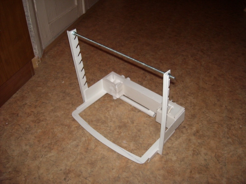

Теперь к крышке.
Идея была такова. Создать основу, которая бы крепилась к аквариуму, используя его особенности, а именно, пластиковый ободок, немного выступающий за стекло. В эту основу вмонтировать всякие трубочки и т.п.
Отдельно сделать блок света, который бы можно было варьировать по высоте. Для чего? Ну, во-первых для удобства обслуживания, ибо ковыряться в аквариуме, когда он хорошо освещен, удобнее. А, во-вторых, возникла идея поиграть с лампами МГ и неясно было на какую высоту крепить. В-третьих, чтобы устранить нагрев воды от ламп.
И вот это блок света должен как-то крепиться к основе.
какой патрубок входящий, какой выходящий!Тот, где надет шланг - входящий. Вода проходит через поролон, чистится от всякой каки, а потом бактерии на керамических кольцах разлагают аммиак и нитриты кажись, всё время путаю нитраты и нитриты. В рабочем состоянии вода поступает в низ фильтра, а забирается сверху.
Такой фильтр легко отсоединить, промыть и обратно присоединить.

Шаг шестой
Самый геморный. Крепление светильника.
Долго думал как организовать, чтобы было удобно регулировать высоту, с учетом того, что хотелось поиграть с галогенными лампами, а если не понравится, вернуться к лампам дневного света.
Идеальный вариант был бы установка такого держателя, как в офисных настольных лампах, но: хотелось сделать автономный вариант, не зависящий от месторасположения аквариума, а крепить одинокую лапу на пластик показалось ненадежным решением. Да и в закромах чулана ничего похожего не нашлось, а бюджет поджимал, пришлось придумывать из того, что было. Пришлось жертвовать эстетикой ради функциональности.
Из остатков пластиковой дверки взяты края, благо там имелось ребро жесткости. Вырезал нужно длины и наделал пазов для установки перекладины. Приклеил к крышке, дополнительно потом в нижней части приклеил пластиковые распорки для лучшей устойчивости. в верхней части соединил металлической осью с резьбой, оставшейся от предыдущих самоделок. Переставная перекладина из такой же оси, с законтрагаенными гайками на концах в качестве ограничителя.

А теперь итоги. Конструкция получилась немного корявая, но зато получен опыт работы с пластиком и в будущем учту все ньюансы. Больше всего смущает подвеска светильника, надо чегото еще покумекать.
А теперь об опыте использования галогенной лампы. Был куплен прожектор с лампой 150Вт за сущие копейки (рублев за 150). При установке и включении трава запузыряла с нистовой силою, а это гуд. Освещение в аквариуме стало контрастным, креветки прям красивше стали. Но, идет оттенок желтизны. Непривычно, но не неприятно. За сутки использования половина валлиснерии дали усы по 3-4 см, значит траве нравится.
Но есть и недостатки - начала сильно греться вода. Даже на максимальной удаленности прожектора, температура поднимается до 30 градусов (со старыми лампами, при условии их приподнятости - 26 градусов). Не гуд. Очень не гуд. придется заморачиваться с охладителем, ибо другого решения не вижу. Размещать еще и вентиляторы для испарения - это совсем всю эстетику убить....

Сегодня проверил работу элемента Пельтье, на котором планируется собирать охладитель. Как ни странно работает, и неплохо работает. На поверхности элемента вода замерзает в лед. Гы. Начну собирать....
Финальный штрих - покраска. Во-первых, для большей естественности, во-вторых, фиг его знает, чё там этот пластик выделяет в воду. Красили на 2 слоя акриловыми красками после тщательной промывки "коряг".Обдумываю идею, тоже, самой сделать корягу из пластика. Краска есть, только пластик прикупить надо.
Акриловая краска не вредна для аквариума? Она с пластика не облезла, вид изначальный сохранился?
акриловая не вредна
по поводу облезлости - там где корябал, облезла, а так нормально, вид не портится
