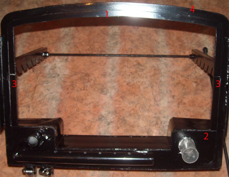

Вот вид снизу
1,2,3 - полоски из короба
4 - единая полоса из дверки
Полоски из короба наклеены на полоску из дверки. Место склейки по форме совпадает по всему периметру.

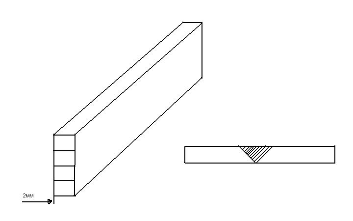

Делается из куска пластиковой панели. Сначала отрезал с помощью канцелярского ножа полоску шириной 5см. Обрезал края, кроме одного, оставив 2 мм, чтобы охватить нижнюю основу в качестве направляющей. И начал прорезать сгибы. Аккуратненько ножовочкой по металлу, поправляя потом ножом (на рисунке - вырезал заштрихованную область). Важный момент: место, где происходит стык краев, должно быть не на сгибе, так проще склеить.
Так, сгиб за сгибом, сначала сформировал контур, потом приклеил к основе.

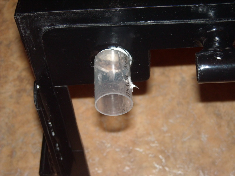

О техническом исполнении. Шприц на 20мл. Обрезается часть с ушками. Рядом с носиком сверлится отверстие, в которое вставляется игла, немного согнутая. Конец иглы выводится из шприца. Все места входа-выхода иглы проклеиваются для герметизации. На противоположной стороне от выхода иглы в крае шприца прорезается щель 4*8 мм для обеспечения тихого сброса излишков газа (на фото его нет, ибо фотал до прорезывания). На кончик шприца и на пластиковую часть иглы надеваются воздуховоды. На иглу - входящий (идет на трубку, вклееную в заднюю стенку отсека), на кончик шприца - для сброса излишек газа (выходит через заднюю стенку наружу).
Что дает такая конструкция? Возможность менять разные колоколы для удержания и расстворения газа. А размер колокола влияет на концентрацию газа в аквариуме. Просто вырезается из подходящей емкости колокол, в нем делается отверстие по диаметру шприца и садится на герметик. Через сутки можно юзать. При необходимости можно оторвать колокол и поменять на другой.

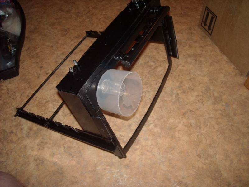

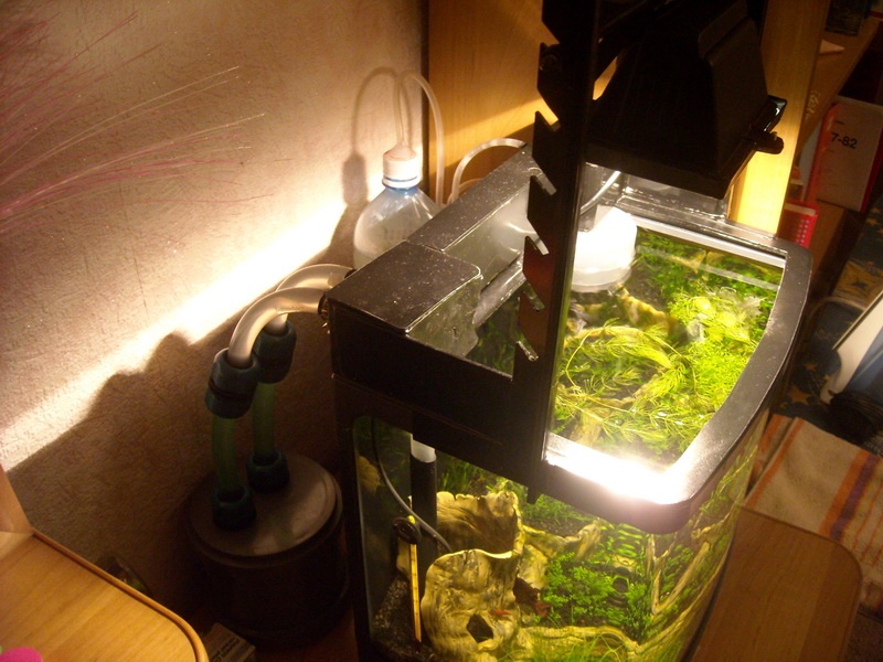

Тут на фото можно разглядеть эти защелки и колокол для СО2

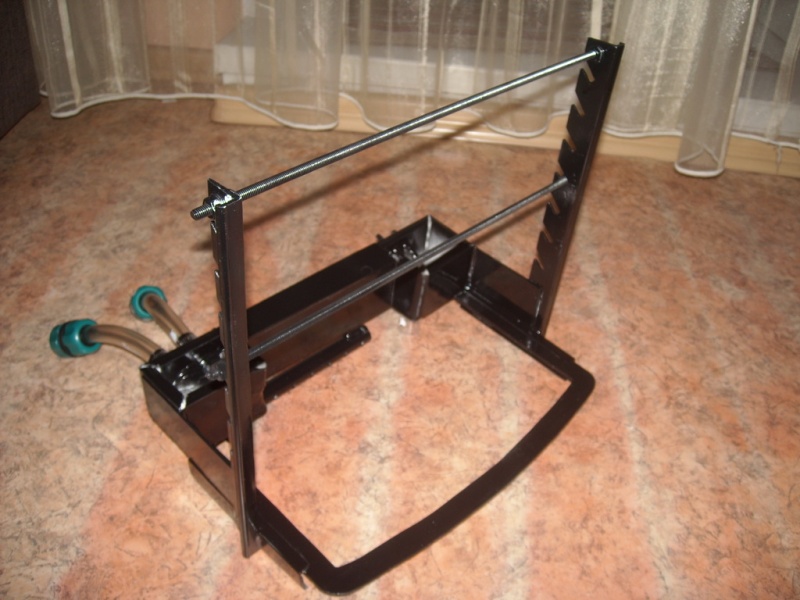

Шаг шестой

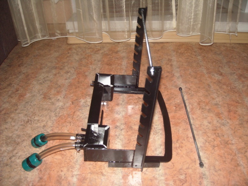

Самый геморный. Крепление светильника.
Долго думал как организовать, чтобы было удобно регулировать высоту, с учетом того, что хотелось поиграть с галогенными лампами, а если не понравится, вернуться к лампам дневного света.
Идеальный вариант был бы установка такого держателя, как в офисных настольных лампах, но: хотелось сделать автономный вариант, не зависящий от месторасположения аквариума, а крепить одинокую лапу на пластик показалось ненадежным решением. Да и в закромах чулана ничего похожего не нашлось, а бюджет поджимал, пришлось придумывать из того, что было. Пришлось жертвовать эстетикой ради функциональности.
Из остатков пластиковой дверки взяты края, благо там имелось ребро жесткости. Вырезал нужно длины и наделал пазов для установки перекладины. Приклеил к крышке, дополнительно потом в нижней части приклеил пластиковые распорки для лучшей устойчивости. в верхней части соединил металлической осью с резьбой, оставшейся от предыдущих самоделок. Переставная перекладина из такой же оси, с законтрагаенными гайками на концах в качестве ограничителя.

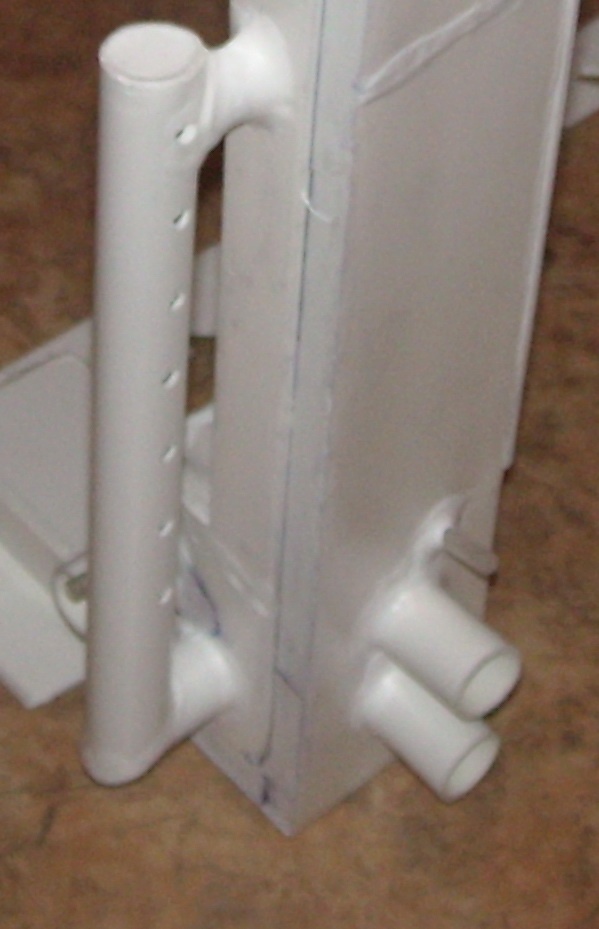

Патрубки для подачи-забора воды
Тут совсем просто. В трубках сделал продольные пропилы по полтора сантиметра, с усилием загдал туда шланги и затянул хомутиками по 9 руб. На концы надел соединители шлангов. В дальнейшем эти патрубки подключаются шлангами к фильтру.

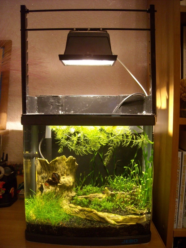

А теперь итоги. Конструкция получилась немного корявая, но зато получен опыт работы с пластиком и в будущем учту все ньюансы. Больше всего смущает подвеска светильника, надо чегото еще покумекать.
А теперь об опыте использования галогенной лампы. Был куплен прожектор с лампой 150Вт за сущие копейки (рублев за 150). При установке и включении трава запузыряла с нистовой силою, а это гуд. Освещение в аквариуме стало контрастным, креветки прям красивше стали. Но, идет оттенок желтизны. Непривычно, но не неприятно. За сутки использования половина валлиснерии дали усы по 3-4 см, значит траве нравится.
Но есть и недостатки - начала сильно греться вода. Даже на максимальной удаленности прожектора, температура поднимается до 30 градусов (со старыми лампами, при условии их приподнятости - 26 градусов). Не гуд. Очень не гуд. придется заморачиваться с охладителем, ибо другого решения не вижу. Размещать еще и вентиляторы для испарения - это совсем всю эстетику убить....

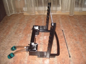

Сегодня проверил работу элемента Пельтье, на котором планируется собирать охладитель. Как ни странно работает, и неплохо работает. На поверхности элемента вода замерзает в лед. Гы. Начну собирать....
Финальный штрих - покраска. Во-первых, для большей естественности, во-вторых, фиг его знает, чё там этот пластик выделяет в воду. Красили на 2 слоя акриловыми красками после тщательной промывки "коряг".Обдумываю идею, тоже, самой сделать корягу из пластика. Краска есть, только пластик прикупить надо.
