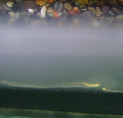

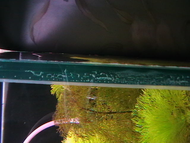

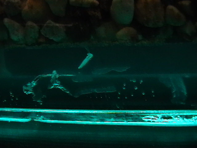

1. Один аквариум (280 л) заказывал несколько лет назад в "Фалконе". Почти сразу после заполнения в герметике кое-где появились небольшие зазоры, маленькие воздушные полости. Тогда у знакомого спросил, он сказал, что нормально. Но вот что-то начитался про лопание аквариумов и теперь они мне не дают покоя. Допустимо это как-то?
2. По той причине, что оно мне не даёт покоя, стал постоянно эти зазоры осматривать, и как бывает в таких случаях, мне стало казаться, что их становится больше. Кто-то с этим сталкивался? Уже совсем мысли дурацкие стали посещать, может, мне его вообще новый склеить?
3. Подскажите, кто на что ставит аквариумы, что считаете оптимальным вариантом?
В общем... Меньше знаешь - крепче спишь, но уже не получится. А обнаружить однажды дома потом не хочется.

П.С. нашёл сейчас самый большой зазор, фотку прикреплю, чтобы понятно было, как всё выглядит. Чё-то на фото всё, как обычно, страшнее. Это примерно см 3 длиной, ну и вот такие вдоль всего дна. Но они были всегда.
Про прилипание ковриков - у меня всегда то же самое, отскребаю ножом. А аквариум из-за срочного ремонта переезжал три раза из комнаты в комнату.

На самом деле, если аквариум простоял до сих пор, будет стоять и дальше.
Фотография не сильно внятная, нужно ближе смотреть. При отслоении герметика в швах аквариум вначале начинает подтекать, не сильно, но заметно.
Успеете отследить , слить воду и спасти рыб и соседей.
Хуже если трескается дно, но на моей памяти такое происходило пару раз всего, и то в аквариумах которые стояли без коврика , на твердой поверхности.
В частности и тот аквариум который пытались отремонтировать.
Не помню случаев расклеивания аквариума на части, такое возможно только если его залили водой не дав высохнуть герметику .
у вас на каких швах подозрительные пустоты появились , на горизонтальных или вертикальных?

Они появились на горизонтальных швах по всему периметру дна. Но они все не сквозные. Если постепенно будет подтекать - это не вопрос, буду принимать срочные меры. У меня просто появились наблюдения, что вроде их больше становится. Уже перефотографировал всё переднее стекло, чтобы периодически делать новые снимки и сравнивать - так точно установлю, есть ли динамика. Сейчас фото попробую сделать повнятнее, чтобы понятно было.
