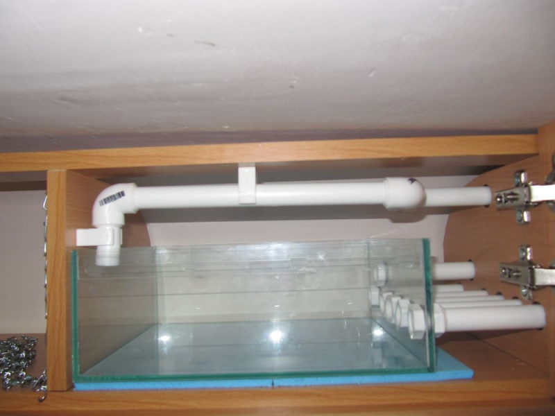

И разводка сантехники ))))
смена воды планируется напрямую из-под крана, переводом помпы на слив, а подачу свежей воды прямо в раздатку

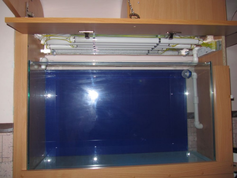

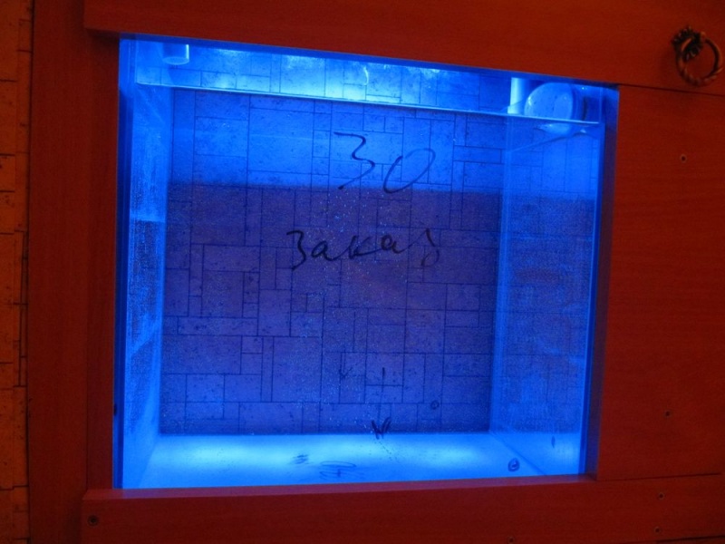

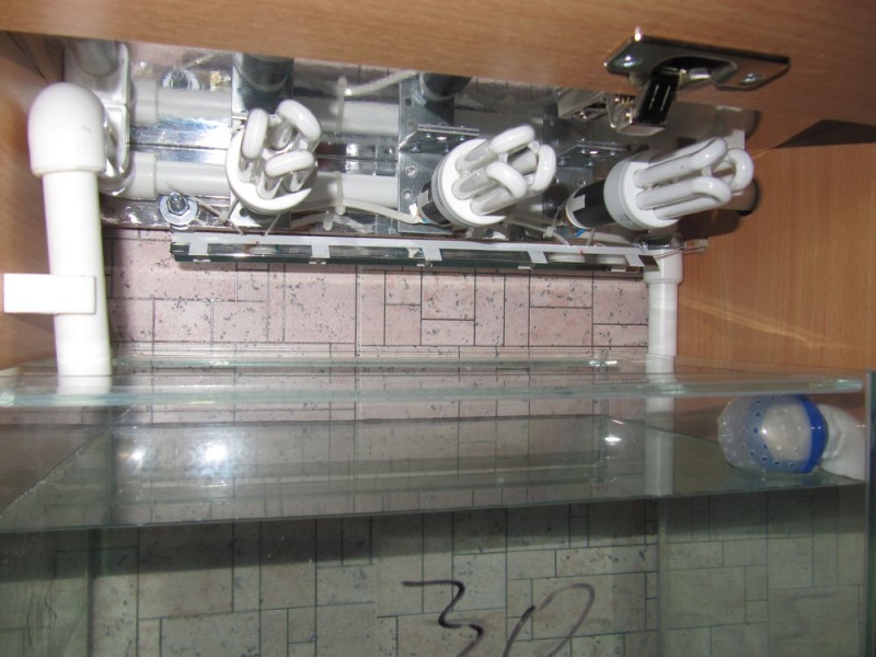

Решился поэкспериментировать с ночным освещением
сваял небольшой подвесной светильничек с 4 синими светодиодами (читал, что синий свет не сказывается на благополучии рыб, не знаю, правда как на растениях аукниется, но, ить всегда можно будет выключить, зато ночью можно будет по коридору шарахаться без опаски на грабли наступить, да и понаблюдать за ночной жизнью обитателей прикольно)
Вот так выглядит во включенном состоянии (вода будет на 1 см выше, просто пока емкости для слива нет решил не разводить потопа)

                если воткнуть в разные банки разноцветные диоды клева будет, один аквас-синий, другой-красный, зеленый.
    Вот тут я несогласен. В глазах рябить будет)))

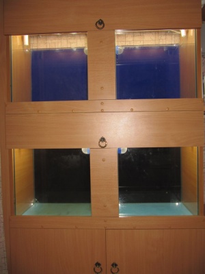

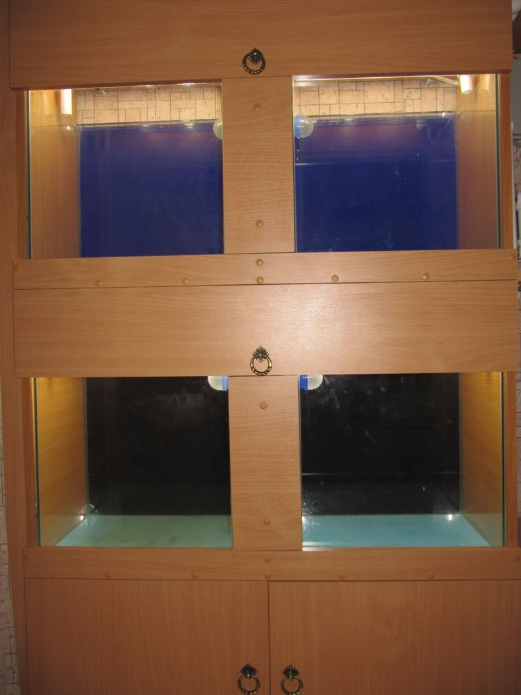

Однако разница в оформлении планируется за счет фона. Сегодня закупился прикольным фоном - с одной стороны синий, с другой - черный. А будет так: две нижних банки - черный фон, остальные - синий.

В четверг наконец-то мне сделали оставшиеся банки. Поэтому первым делом промыл все аквариумы и налепил фон. Вот как выглядит предпоследний блок с банкой.
Кста, для чего ручки на дверках в форме кольца? А для того, чтобы можно было зацепить цепочкой и оставить в открытом положении для профработ.
    На прошедших выходных произвести тестовый запуск так и не удалось, хотя всё воскресенье плотно занимался стеллажом. Банально не хватило трех пластиковых уголков и куска шланга для присоединения помпы... А ехать по магазинам ой как не хотелось. Поэтому доделывал, доводил до ума...

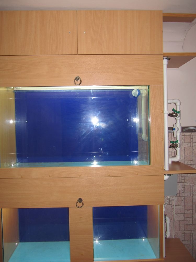

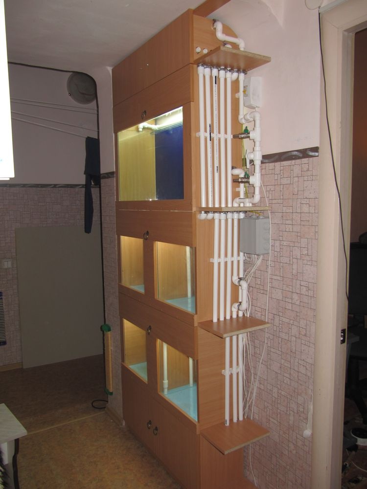

Раздаточная емкость, куда помпа будет подавать воду из сампа по верхней трубе.  Потом вода самотеком должна идти в 5 аквариумов. Еще один слив чуть повыше - на всякий пожарный, идет обратно в самп. Честно говоря, делал всё чисто интуитивно, никаких расчетов не делал. Исходил из следующего: от помпы будет хороший напор, но 5 сливов самотеком вполне должны справиться, в крайнем случае на трубе от помпы есть кран, которым можно отрегулировать поток. В дальнейшем есть планы добавить автоматику включения/отключения помпы, но это пока в стадии разработки и экспериментов, внедрять буду уже на рабочей системе, ибо уже зудит всё запустить....
ЗЫ: В этой же емкости хочу разместить колокол для подачи СО2. Пока решил делать подачу от бражки, может потом как-нить приду к баллонной системе, но это потом...

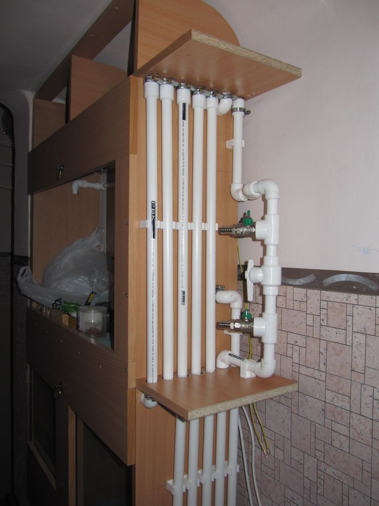

Вот так выглядит вся конструкция на сей момент без боковых отделений, потому что еще ведется работа с трубами и электрикой, что удобнячей было работать.
    Ситуация такая, что весь стеллаж анфас сфотать не получается, ибо не хватает места отойти, поэтому две фото нижней и верхней частей по отдельности. Вверху еще ручки не прикрутил, ибо их тоже не прикупил ишо)))

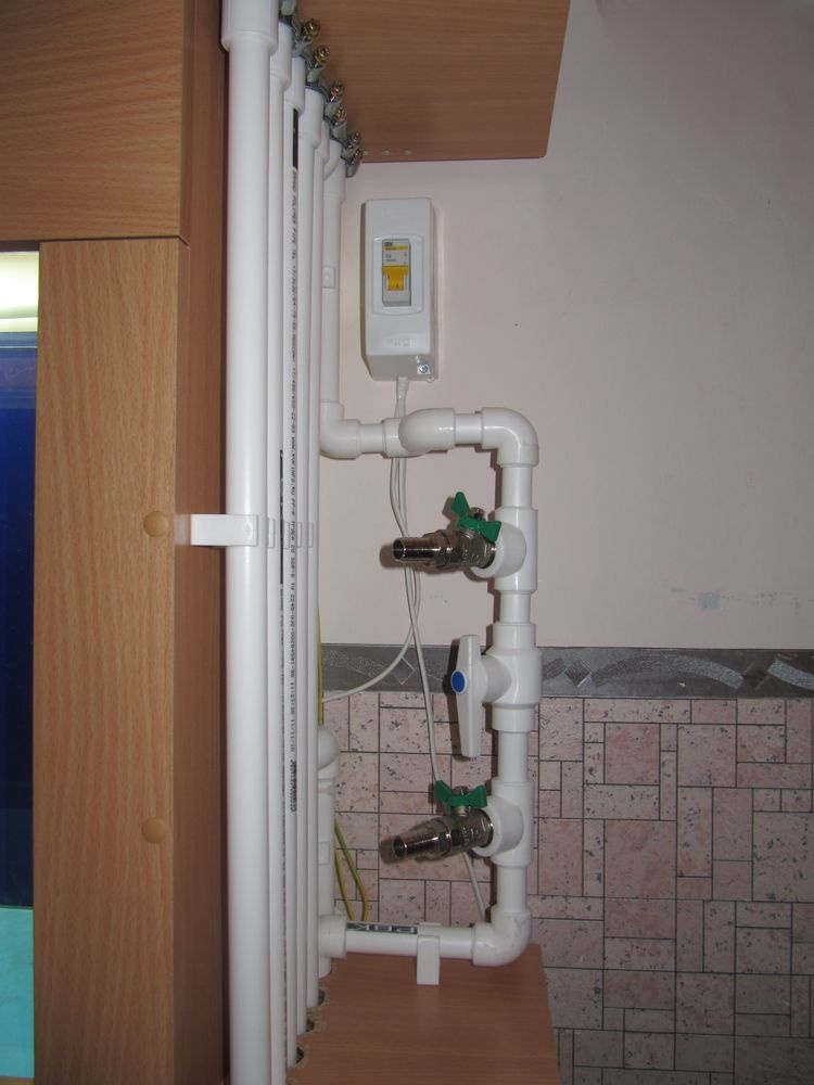

    Все соединения упрятал в коробочку (пока без всяких переключателей, но они будут

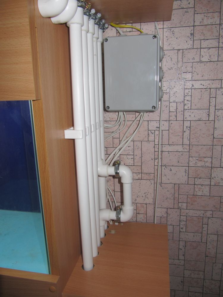

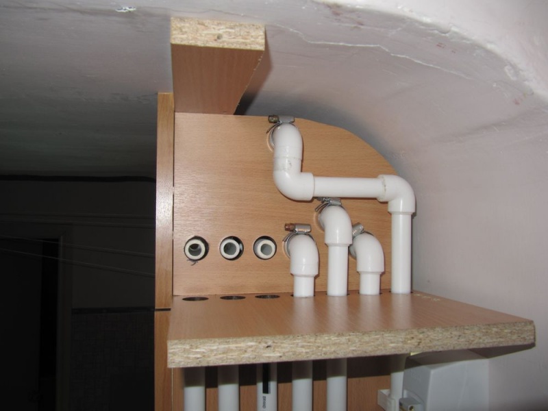

А вот колено в нижней части - причина нехватки уголков. На всякий случай решил сделать отвод для подключения охладителя, если потребуется. Пока просто П-образная перемычка.
)А вот колено в нижней части - причина нехватки уголков. На всякий случай решил сделать отвод для подключения охладителя, если потребуется. Пока просто П-образная перемычка.

    Посетило первое разочарование, пустяк но неприятно
Оказывается хомут - не совсем надежное решение соединений. Провел пробный запуск - в паре мест потекло. Теперь придется разбирать и промазывать герметиком.
Однако процесс работоспособен - вода, как и прогнозировал, бодро полилась во все банки. Но помпу так и не запустил, когда обнаружил течь, аквариумы еще не наполнились.
Вот с помпой меня и мучают сомнения... Высота больше двух метров ведь получается? Ты уверен, что помпа поднимет воду на такую высоту?
По поводу хомутов я сразу подумал, что одевать их на пластиковые толстенные уголки бессмысленно и излишняя предосторожность.
Помпа должна потянуть по заявленным характеристикам - там до 3-метров написано. А по поводу уголков - я писал выше, что сварить трубы не везде было возможно - расстояния не позволяли паяльник просунуть, поэтому и решил хомутами стянуть, в большей части - нормально, но пара слабых мест нашлось, поэтому и решил подстраховаться - промазать герметиком все доступные сочленения. Уже один уровень прошел, пусть герметик схватится, завтра второй уровень пойду и так до встречи с боссом
герметик не помог

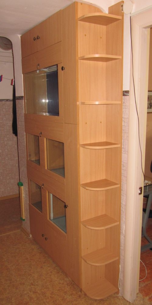

А полностью собранный шкаф выглядит так:CУПЕР!!!
Запустил.
Переделал соединения труб. Не течет.
Но...
Без НО не обошлось.
Первое: неравномерное течение по банкам. Ну это мелочь, есть идеи как нормализовать.
Второе: самое противное, сильный гул от помпы, причем достаточно противный. Настолько противный, что жена предложила выбирать - или гул, или она.
Я грустный. Столько сил угрохал.... Причем не вижу способов избавиться от гула. Помпа в емкости, емкость на пенопропиленовом коврике, коврик в шкафу, но шкаф как резонатор в итоге...
Если гул не победю, буду запускать банки автономно, похоронив идею общего сампа. А вот чую, что не победю.
Одна радость - недалече ванная и менять воду можно шлангами, а не ведрами, как сейчас....

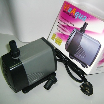

            Большая помпа?
Можно фото?
Есть мысли по поводу гелевых опор.
    Можно фото?
Попробуйте звукоизоляцию сделать, прям обклеить шкаф изнутри, например изотермом.я вот тож подумал обклеить изнутри шкабчик где помпа находится паролоном, который см 10, и поставить на грелку с водой.
                    ФедоровДругой
            И помпа в емкости установлена?
Вес емкости какой?
    Вес емкости какой?
Дружище, ты чего замолчал? Застопорилось дело? А может, тебе на внешник потратиться? Или самому из этой помпы внешник сделать? Чтоб помпа вообще контакта со стойкой не имела. Не думал над таким вариантом?
                    ФедоровДругой
            Еще бывают внешники с выносной помпой.
Помпа ставится в разрез шланга и можно её хоть в восемь слоев поролона умотать.
И вроде бы как(по слухам) отдельно,как запчасть,такие помпы продаются.
