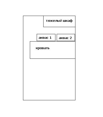

наверное, у строителей и инженеров спрашивать надо... но мне вобщем не столько расчет нужен, сколько мнение и совет бывалых. я гоню или реально есть смысл беспокоиться.
в основном о сохранности пола задумываются когда тоннами измеряется вес. у меня попроще, но... хочу поставить рядом 2 акваса по 100 литров в линию, посреди комнаты. накарябала картинку, прицеплю к посту.
вот стена, вдоль которой шкаф стоит - несущая. но шкаф... это просто монумент, набитый до отказа и еще сверху присыпан до потолка). даже предположить вес не могу.
от него на расстоянии меньше метра я хотела поставить аквариумы. 2 по 100. аквас 1 - на тумбе. в тумбе в принципе ниче тяжелого не держу. мелочь типа корма и пустых коробок. аквас 2 - на этажерке, но на этажерке иногда будут обитать отсадники 10 и/или 15 литров (2 шт в общей сложности).
аквасы планировала поставить вдоль кровати. кровать длинная, но весомая. кг 60-70. +ночью еще я почти 60 кг на ней сплю.
и вот блин... че-то я очкую. это приемлемый вес или вы бы посомневались так ставить аквариумы? уже неделю или две пытаюсь на просторах интернета найти ответ, но сомнения так и не покинули меня.

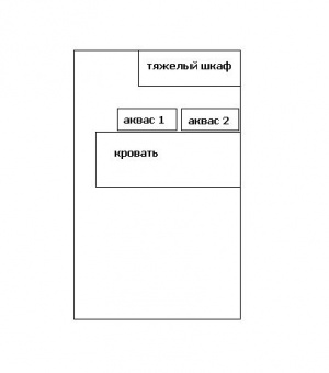

я не спец,но считаю что все нормально будет....у знакомого стоят в зале два аквариума почти по 300л,и шкаф,тоже забитый до отказа. Он не жаловался
shuudan
А дом то какой?(в смысле:кирпич,панель,какой у Вас этаж?).Существуют строительные нормы,можно в интернете поискать.А вообще у одного знакомого ,в панельной девятиэтажке(шестой эт.,кажется)пятисотка с тумбой вдоль стены стоит,плюс шкафы какие-то.Не переживайте,ваш вес выдержит(вот только, если перекрытия деревянные и дом очень старый...)

Jenia_2005
Я строительством занимаюсь, 200 л. для пола эт не нагрузка + ваш шкаф и диван.
Вот если бы вы ставили аквас литров на 800, да ещё и посредине большой комнаты где приты лежат по длине можно было и задуматься, хотя тоже врядли что будет. Так что нагружайте свой уголок ничто никуда не дениться через пол к соседям в гости вы не попадёте.

дом кирпичный. если не ошибаюсь, то ему лет 25 всего.
по инету искала про нормы. но уверенности так и не обрела ни фига. у меня, наверное, фобия развилась)))

вот если бы снизу были просто соседи оно мне как-то и спокойней было бы. и всем домашним. а у меня 2 этаж и под нами магазины, офисы. конкретно под этой комнатой аптека. поэтому все ходят, косо смотрят и нагоняют страху... вдруг потечет, вдруг еще че.
но тема с весами как-то меня сильнее зацепила)) там же если в кг измерять то более 300 выйдет наверное. хотя о случаях обрушения пола из-за акваса мне прочесть не пришлось
пятисотка с тумбой вдоль стены стоиткстати, смотря у какой стены. если несущая, то горя мало, как я понимаю. а вот если у межкомнатной простой, то это интересно)

Но вот как-то обезопаситься от возможности внезапного протекания, наверное не помешает. Он еще на рисунке расположен рядом с кроватью - вдруг случайно заденете, толкнете.
Но вот как-то обезопаситься от возможности внезапного протекания, наверное не помешает. Он еще на рисунке расположен рядом с кроватью - вдруг случайно заденете, толкнете.да вот тока как тут обезопаситься... тока от пары капель если ченить подстелить.
а поставить хотела практически впритык к кровати

таки стала склоняться к мысли не ставить так аквариумы. у меня щас сто литров стоят вдоль стенки и то периодически об него запинаются. а тут рядом со шкафом... как уронят че-нить со шкафа или сами уронятся.
поставлю у стены вдоль кровати литров 60... будет аквариум-"ночник".
чорт, я паникер(((((((
если вопрос еще актуален напишите размеры комнаты или, если знаете нарисуйте как плиты лежат. Вообще ж/б плиты в жилых зданиях рассчитаны на нагрузку 800кг/м2= > можно уже сделать какие то выводы))
П.С. Я инженер))
П.С. Я инженер))
размер не скажу на память...)) но буквально вчера узнала, что "вроде как" стык двух плит проходит как раз посередине этой комнаты. т.е. тот из аквасов, что я хотела посередине комнаты поставить, он получается на стыке плит бы стоял
в общем смею вас уверить что пол не куда не провалиться, делайте надежные тумбы и все будет ОК))
