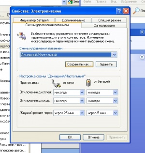

в свойствах есть раздел электропитания но там ничего подходящего нет

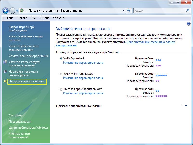

Попробуем еще раз...
1. Заходим в Панель управления => Электропитание там будут отображены планы электропитания, активный план будет отмечен.
2. Слева в списке будет доступна команда "Настроить яркость экрана", вызываем эти настройки яркости экрана. Там будет 2 параметра для яркости экрана: "от сети" и "от батареи", везде ставьте на максимум
3. Далее нажимайте "Изменить дополнительные параметры питания", в появившемся окне ищите пункт "Экран" и раскрывайте список [+]. В открывшемся списке отключайте "Адаптивное отключение экрана" и "Яркость экрана" на 100%.
